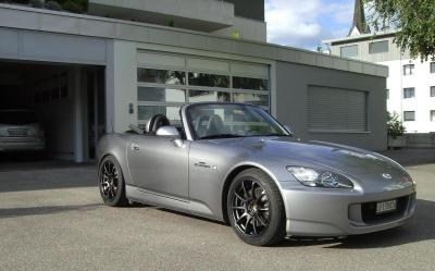

Hy Hoti da ich in der letzten zeit einige umbauten hinter mir habe und weiss was geht ,würde ich dir folgende kombi empfehlen
vorn :
8x18 ET45 mit 225/40-18hinten :
9X18 ET 45 mit 255/35-18und LEICHT sind die Dimensionen immer noch
8x18 8,0 Kg 9x18 8,3 Kg
OEM 17 Zoll hat vorn 8,0 Kg und hinten 9,3 Kg
dazu folgende hinweise
Ich hatte vorn ATS DTM Competition in der gleichen Dimension !
Hinten vergleiche ich das mit BBS Le Mans dort habe ich 9,5 X 18 ET 55 womit die ADVAN RZ 4 mm weiter als die BBS nach aussen kommt !Mit der kombi must du vorn die Innen Kotflügel mit dem Heissluftfön bearbeiten und Hinten Bördeln ist aber ohne zu Lackieren machbar .
So hast Du es alles schön bündig stehen wie gewünscht
Zum Ansehen wie die Felgen stehen mit der Kombi hab ich dir ein Bild mit genau der Dimension in 17 Zoll angehange ( 8+9 X 17 ET45 ) .
