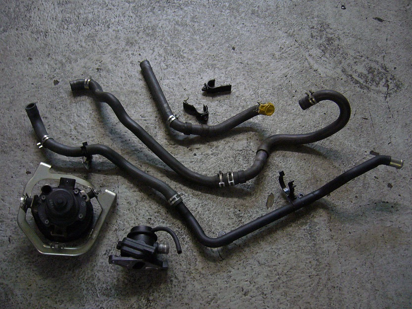

So in etwa:
Aber warum hängen noch die Spann und Umlenkrolle am Motor!?
Da kann man doch bestimmt was Schönes aus einer Gewindestange und Unibalgelenken bauen......zum spannen,verstehst!?

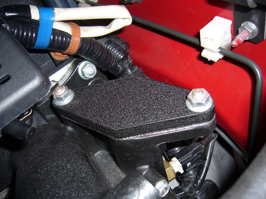

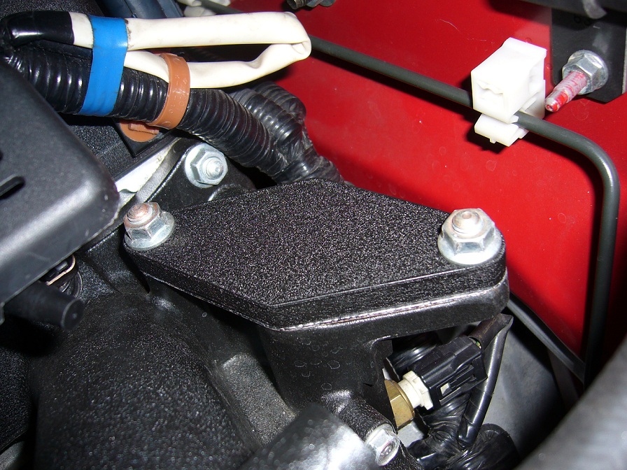

Lack ist VHT-SP201.Beste wo gibt!

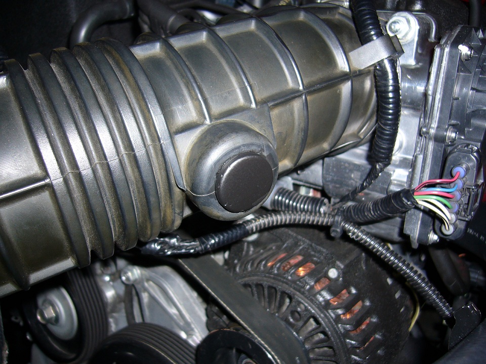

Genau.Sind nur die beiden Anschlüsse.Und der Unterdruckanschluß an der Einspritzleiste mit dem die Druckdose angesteurt wird.Passenden Gummistöpsel hierfür gibt's bei der Marke mit dem Blitz
Kat.nr. 8 21 561 Kostet paar Cent.Der Anschluß in dem Ansaugschlauch ist der OEM,gekürzt,zugeschweißt,glattgeschliffen und lackiert.
Verschlußplatte Ansaugbrücke Eigenbau aus 10mm Aluplatte.

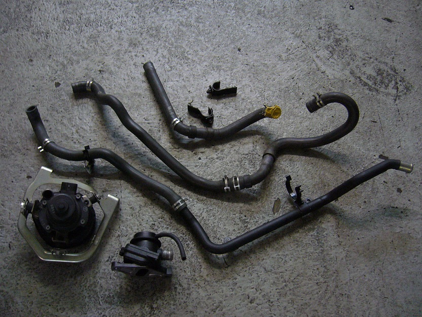

Schläuche raus->5 min.
Original von shorty
Hat denn jemand bereits diesen Umbau/Wegbau der Pumpe bei einem der neueren Baujahre durchgeführt und kann ein nicht aufleuchten der Motorleuchte bestätigen?Oder ist es sicher,daß es bei z.B. meinem 06er nicht fuktionieren würde?
So,Selbsttest durchgeführt.Erfolgreich.Modell 06 mit E-Gas.Bisher keine Störung.
Umbau steht weiterhin unter Beobachtung.
