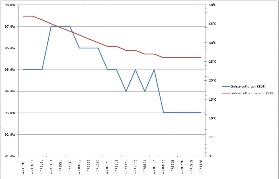

    Dann ist es echt Schade, dass der IAT-Sensor so ungenau misst. Anstatt dem Motor nur an extrem heißen Sommertagen "was Gutes zu tun", läuft er so wahrscheinlich viel öfter mit später Zündung und wird auf Dauer mehr thermisch belastet als nötig und hat dazu noch eine ganze Ecke weniger Leistung. Wenn man die Kennlinie des Steuergerätes für den Sensor kennen würde, könnte man versuchen einen genaueren zu bekommen, oder?
    Da hilft nur ausprobieren :)
    Ist vielleicht jetzt ein sehr pragmatischer Ansatz, aber ich würde vorher einfach ein paar Runden mit einem normalen Außenthermometer mit einem Temperaturbereich bis 60°C drehen um zu sehen, was im Luffikasten für Temperaturen herrschen.
    Wenn du da schon annähernd die gleichen Temperaturen abliest wie dein OBD für den IAT-Sensor anzeigt, kann man sich den Umbau wahrscheinlich sparen.
    Muss aber mal noch ganz blöd fragen, warum nimmt das Steuergerät bei hohen Temperaturen die Zündung zurück? Geht es darum, dass bei heißer Ansaugluft die Gefahr besteht, dass sich das Gemisch selbst entzündet?
    Hi Patrick,
    hast du mal geschaut, was dein IAT Sensor so misst?
    Wär mal ganz interessant. Wenn er zu denen gehört die eh schon immer 30°C zuviel messen, dann bringt dir der Einbau in den Luffikasten nicht viel. Bei einer Lufttemperatur ab 20°C meldet der dann dem Steuergerät auch schon wieder 50°C und das nimmt dann die Zündung zurück.

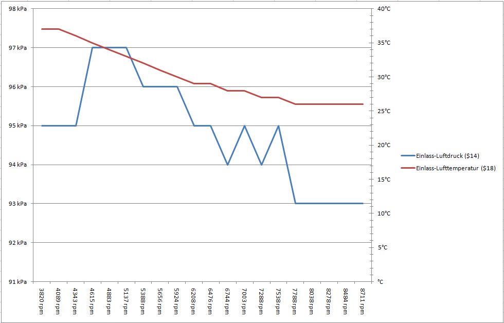

    Hi Patrick,
    in the product details of your OBD-scanner i can't find something about logging. Only about realtime reading.
    I've logged my Puffo with a USB OBD-interface for my laptop. The software i use is named moDiag http://www.modiag.de.
    The following picture shows the result:
    blue = MAP
    red = IAT
    atmospheric pressure = 980 mBar (98 kPa)
    air temperature = 10°C
    gear = 4th
    track = autobahn without speedlimit ;)
