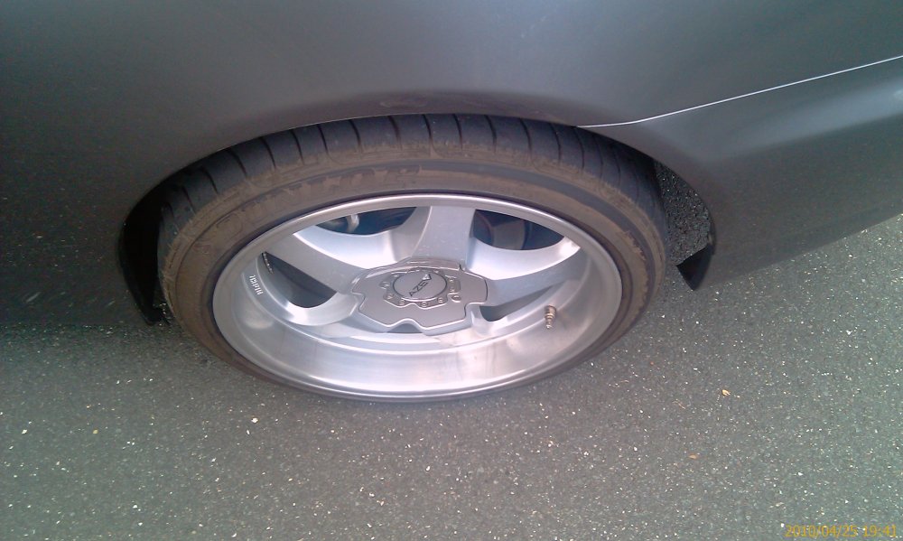

Der Reifen ist an der Flanke etwas gezogen und die Lauffläche ist durch den Kotflügel wahrscheinlich abgedeckt. Daher kann das so eingetragen werden.
Stimmt, die Lauffläche ist abgedeckt.
Ich dachte aber bisher, dass auch die Freigängigkeit geprüft werden müsste ?! Wenn dem nicht so ist, Asche auf mein Haupt ![]()
ZitatOriginal von flo_rbg
Warum so breite Felgen (VA: 8,5 & HA: 10)?? Ob das mit weniger breiten Felgen und etwas mehr ET (z.B. 55 statt 52) wohl auch geschliffen hätte?
Hab sie mir nicht nicht ausgesucht
Waren leider schon drauf als ich den S gekauft habe. Grob geschätzt 2 cm weiter rein könnten in meinem Fall schon reichen das es nicht mehr schleift.
Aber da die Felgen eh bald runter kommen, kann ich damit leben.
Finde es nur faszinierend, dass der TÜVer die so eingetragen hat.

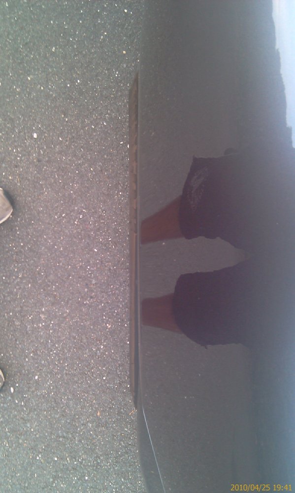

Ahoi,
habs gestern geschafft meine Reifen im Radkasten zum schleifen zu bringen ohne zu heizen. Ist vielleicht mal ganz interessant für die die davon ausgehen, wenn man nicht heizt müsste man auch nicht für genug Spiel im Radkasten sorgen.
Die beiden Bilder zeigen den Reifen nachdem ich mit Tempo 40 über 2 aufeinanderfolgende leicht versetzte Bodenwellen (normale Straßenunebenheiten, keine extra Bodewellen zum langsam fahren) gefahren bin.
Die Bodenwellen waren sehr sanft ansteigend und hatten am Scheitelpunkt geschätzte 4 cm Höhe gemessen zur normalen Fahrbahn.
Meine Rad/Reifen-Kombination ist derzeit VA 225/40 18 auf 8,5x18" Felgen mit ET50 und an der HA 255/35 18 auf 10x18" Felgen mit ET52.
Fahrwerk ist OEM und es wurde nichts an den Radkästen verändert.
Axo, zu sehen ist das Rad hinten links ![]()
