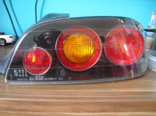

Rücklichter BJ04
Verkaufe meine Faceliftrücklichter.
VB 350.-
VB 350.-
