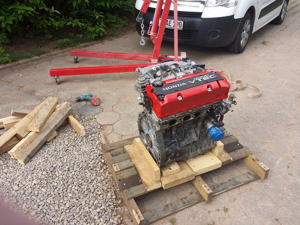

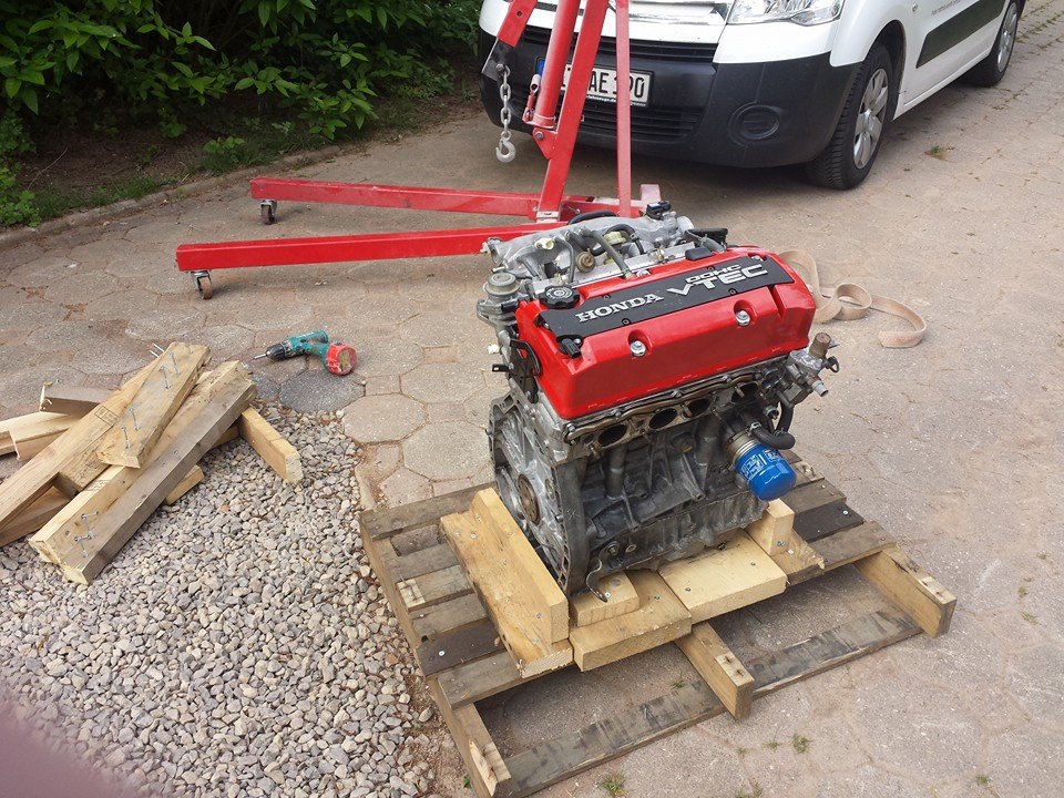

Ersatz Motor is heute gekommen ![]()
Bei mir war nichts verschlammt vom öl usw..... was genau der grund war weiss ich nicht...vermute aber stark das es durch meinen beschichteten ventildeckel kam der innen auch mit gestrahlt war u sich trotz reinigung sich was hinter dem blech noch abgesetzt hat.Den ventildeckel hatte ich nicht lang drauf u dann ist es passiert.

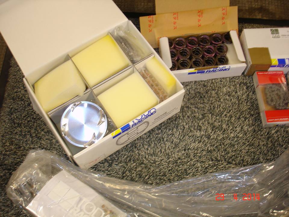

Sind sicher diese mit einer entsprechenden Reduzierung der Verdichtung. Der Grundguss sollte ja erstmal stimmen - dann ein paar Millimeter abgefräst vom Kolbendom und schwups passt das zum Kompressor. Wieviel Druck ist anvisiert?http://www.toda-racing.co.jp/en/product/piston/f20c-piston.html
Ja kann schon sein...aber wie gesagt...auf ihrer seite haben sie die halt so nicht.
Naja...Plan war 1 Bar........aber da das Zeitlich eh nicht hinhaut...überlegen wir vielleicht doch Block Guard zu verbauen ( wenns unbedingt nötig ist)....u dann gehe ich noch höher mit dem Ladedruck...mal schauen...möchte soviel Leistung rausholen wie es möglich ist für mich.

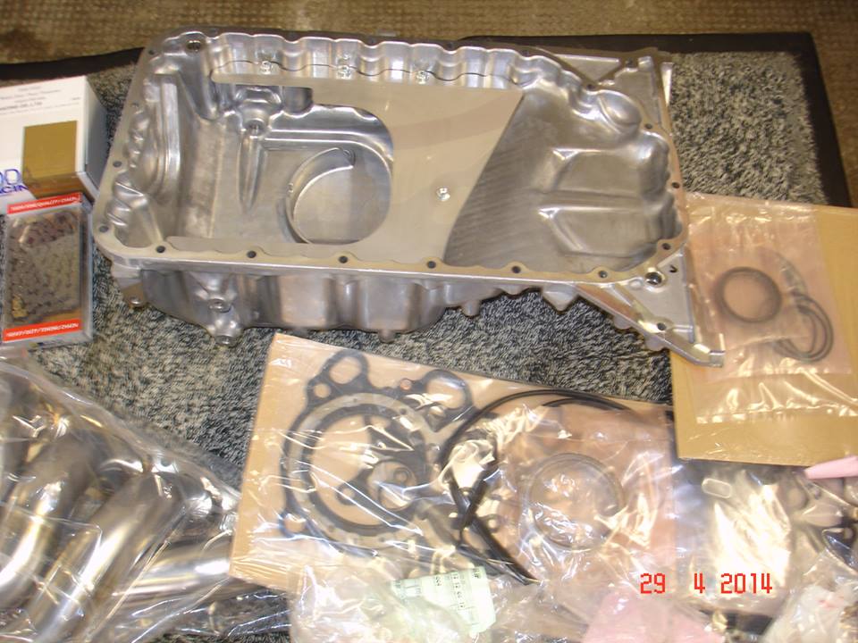

Die Wanne kannst du ja auch unter den " Übergangsmotor" knoten, bis der Bläser fertig ist.

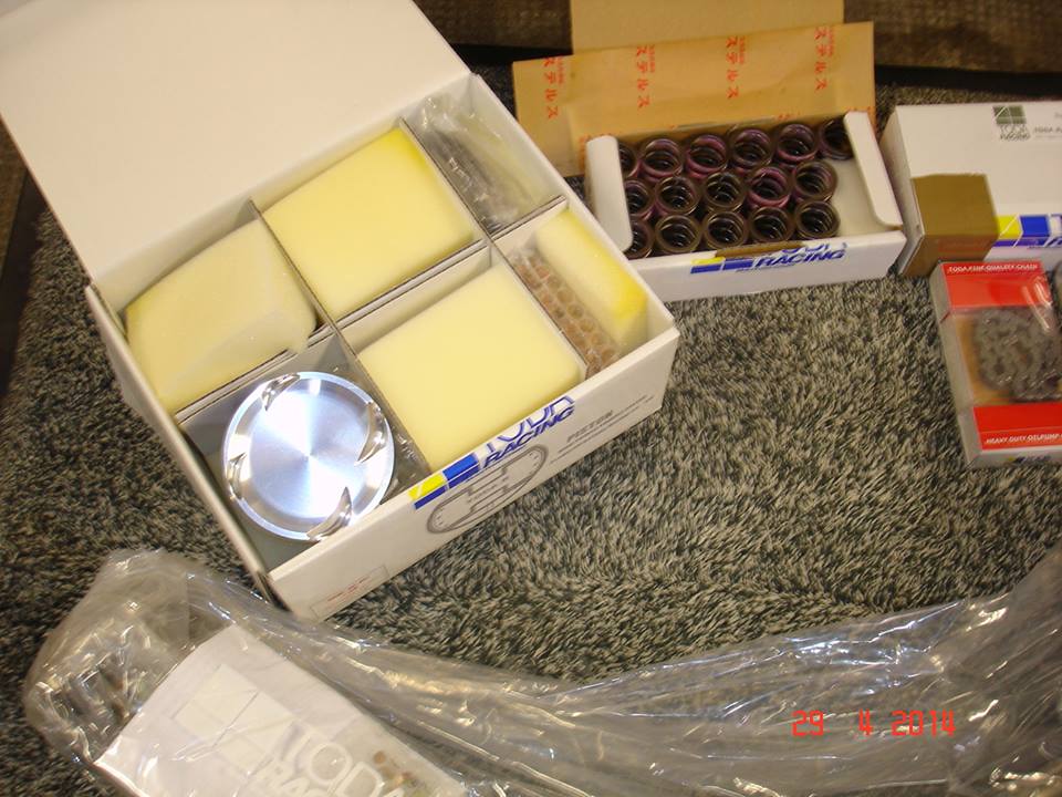

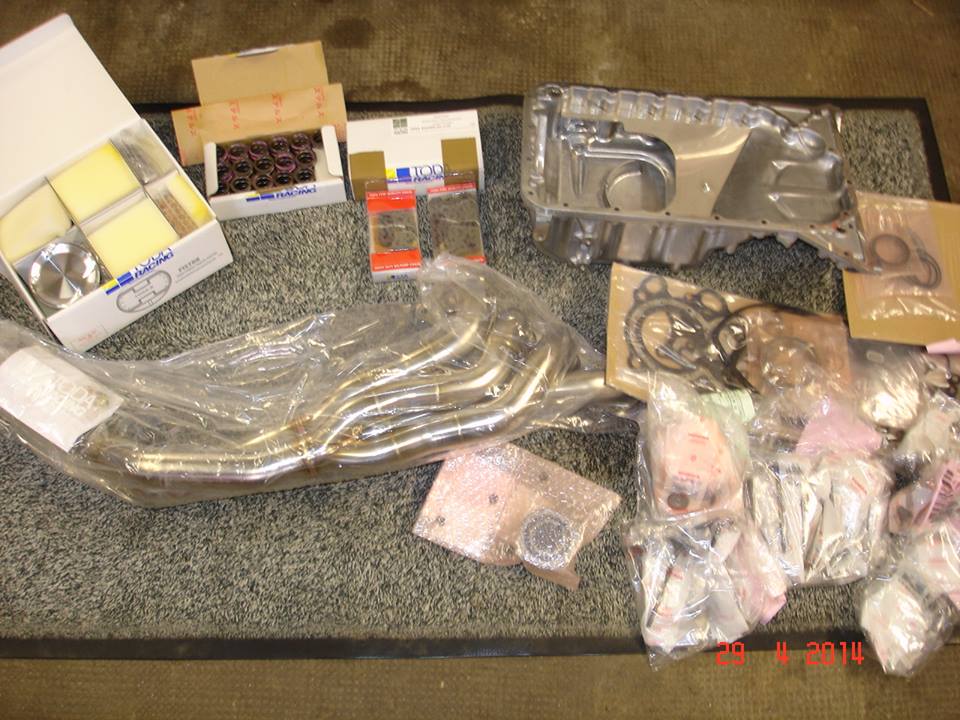

Was sind das jetzt für Toda Kolben, könntest du mal Einen richtig in Szene setzen - Bild![]()
Ne den Motor bau ich so ein wie er ist...das gute zeug kommt an den der gemacht wird.
Bilder hab ich von meinem Motorbauer geschickt bekommen.....muss aber mal zu ihm fahren weil er noch die kühlerschläuche usw von meinem alten Motor hat...die brauch ich für den anderen......schau dann das ich ein genaueres foto mach von den Kolben.
Kolben wurden extra gemacht von Toda...die haben die so nicht im programm....welche verdichtung es jetzt genau ist muss ich nachfragen...weiss es nicht zu 100%. maß is 87,5mm

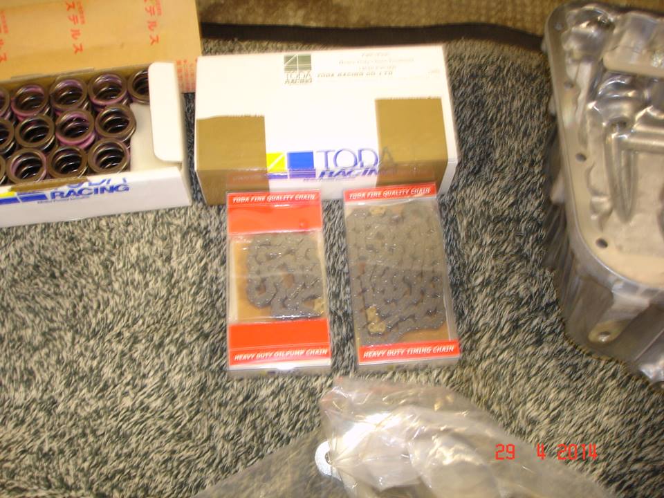

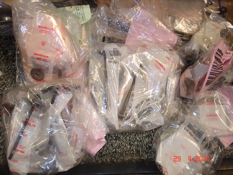

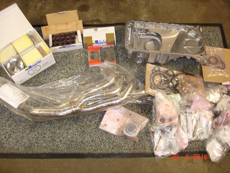

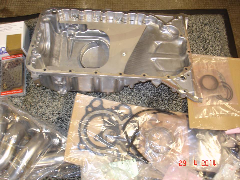

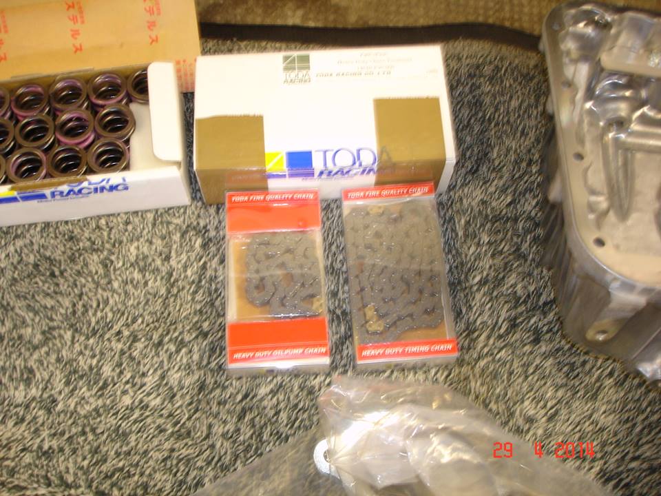

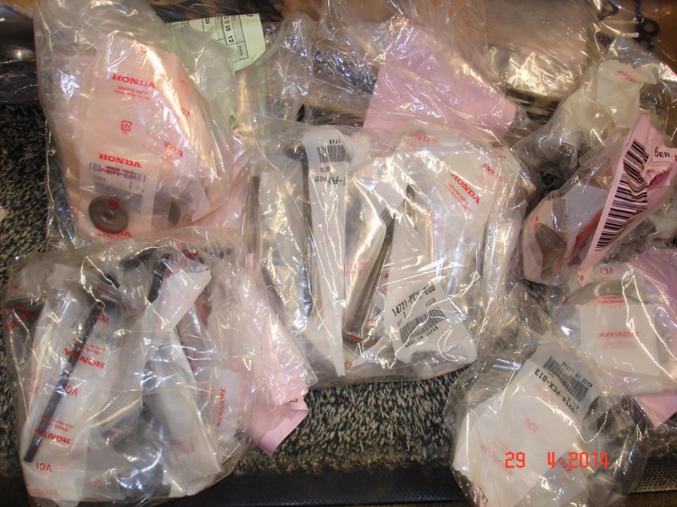

Hier mal ein paar Bilder von den Teilen die schon angekommen sind....Toda pleul usw warte ich noch drauf....

Mit den Ap2 Ventilfederteller genau das selbe...bräuchte den ganzen satz , die splinte muss ich dann ja auch nehmen dafür nehmen..wurde mir gesagt.

Die teile fehlen mir noch dann hab ich alles zusammen für den Motor.
Also bei mir hörte sich das etwas dumpfer an.....geräusch war da...mit oder ohne kupplung getreten...man spürte vibrationen im ganghebel u kupplungs pedal ...Kardarnwelle.....unterm auto aber auch gut zu hören.....Bei mir Lagerschaden von der Kurbelwelle.
Würd ihn nicht drauf bauen...glaube das mein Motorschaden dadurch kam...trotz guter reinigung....

Der motor wurde zerlegt. Es ist nur das letzte lager von der kurbelwelle kaputt gegangen also zur kupplung hin. Warum ? Keine ahnung. Jetzt wird geprüft ob ich die kurbelwelle noch verwenden kann.
