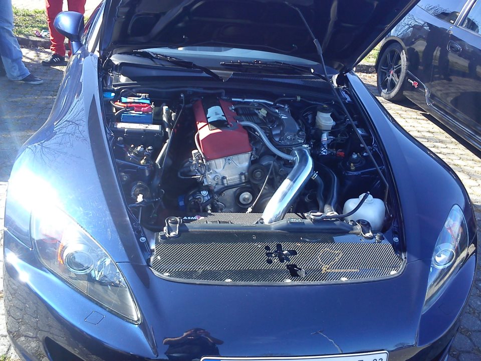

So...viel hat sich noch nicht getan..kamen einige sachen dazwischen..wie solls auch anders sein :?.
Am Wochenende wird mein Motor jetzt ganz zerlegt u folgende teile sind bestellt........jetzt wird es langsam ![]()
