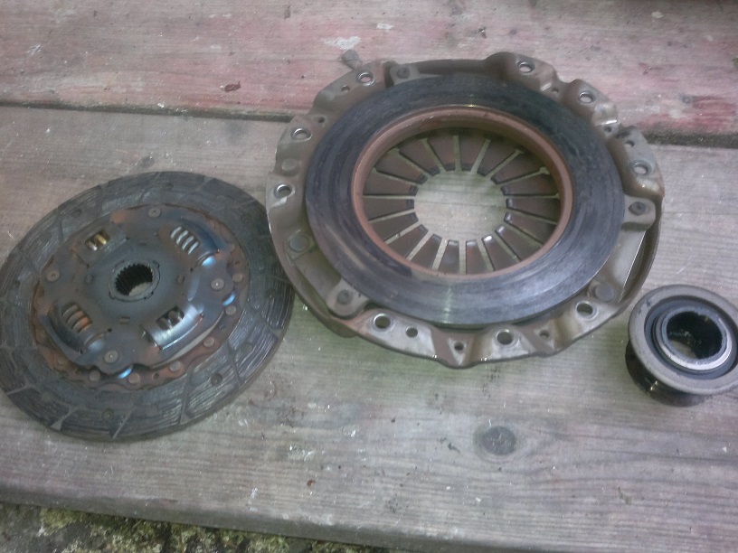

ZitatOriginal von bpaspi
Die Eingangswelle vom Getriebe wird vorne durch das kleine Pilotlager in der Schwungscheibe fixiert / gelagert.Wenn das Lager zuviel Spiel hat, dann schlägt die Welle - allerdings auch die Kupplung.
Ich würde die ganze Kupplung inkl. Pilotlager und Ausrücklager tauschen, das alte Getriebe einbauen und dann mal probieren. Kannst Du ja auf der Bühne checken ohne die Kardanwelle zu montieren.

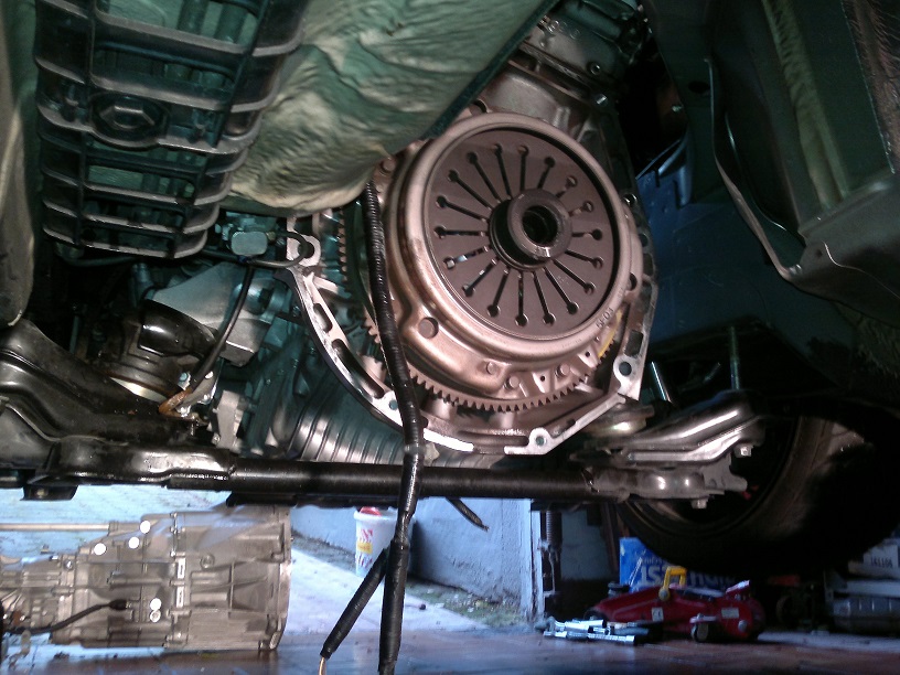

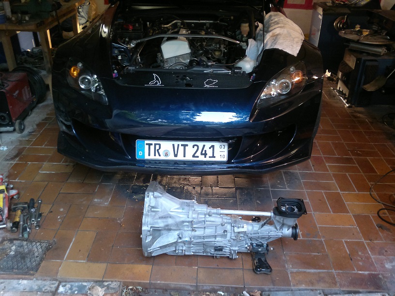

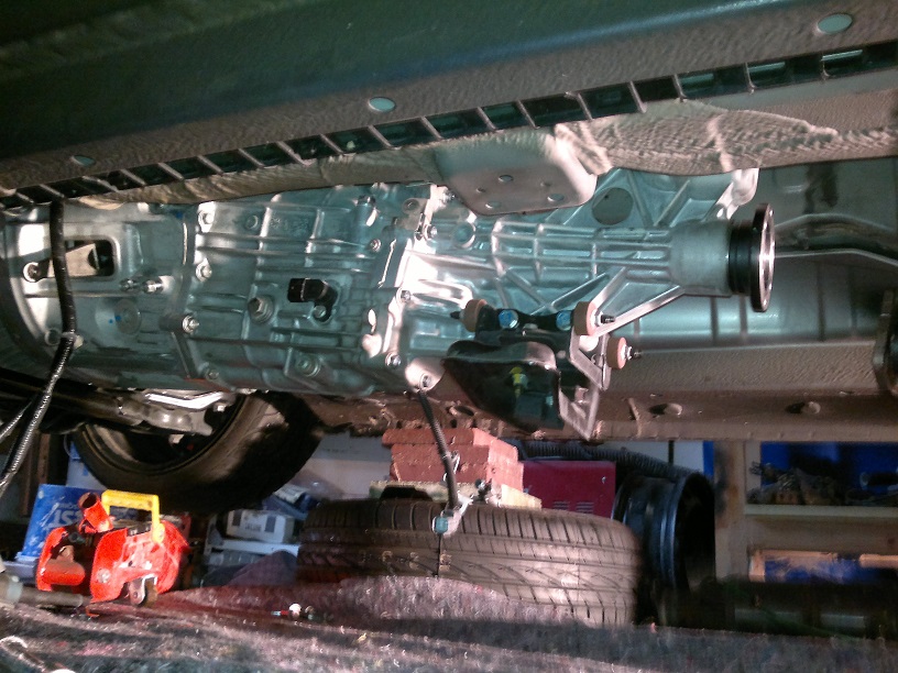

Das alte lage hat eig noch gut ausgesehen, neue kupplung,pilotlager,ausdrücklager ist jetzt neu drin, das getriebe was ich heute bekommen habe, hab ich schon drin....denke das ich morgen fertig werde.....krümmer ,anlasser usw muss noch fest. Wenns immernoch ist kann der motor was haben ,der die geräusche in getriebe überträgt?
