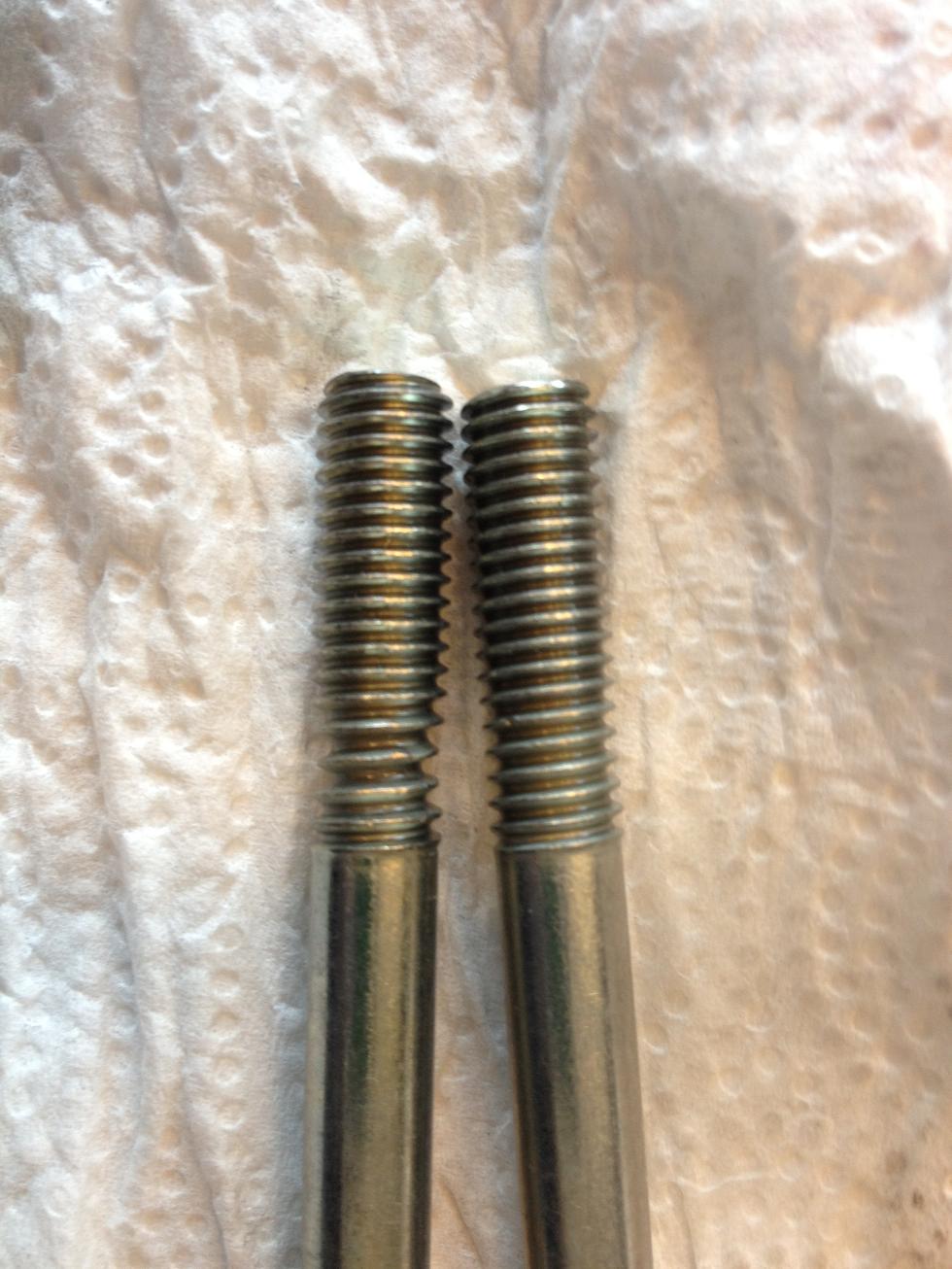

2 Zitate aus einem anderem Forum, wo ich die gleiche Frage gestellt hatte!
ZitatZitat von MisterB
Trotzdem eigenartig, dass eine Stahlschraube nachlässt und nicht der Alukopf (was aber mein Glück ist)
ZitatDas ist normal wenn die Mindesteinschraubtiefe erreicht ist und es ist auch so gewollt. Für Alu nehmen WIR als Faustformel mindestens 2x Nenndurchmesser.
Dem Bild zufolge sind es auch mindestens 2x Nenndurchmesser, eher mehr (fast 3x). Dann reißt immer der Bolzen/Schraube ab und das Gewinde im Alu bleibt im Regelfall heil.Hast Glück gehabt, dass die Schraube nicht abgerissen ist, sonst hättest du sicher Spaß gehabt den Rest da rauszuholen...

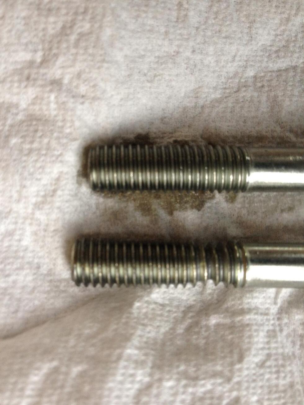

ja, andere Schraube - gleiches Loch.
links immer die alte Schraube.
rechts im ersten Bild die zweite Schraube noch normales Gewinde.
rechts im zweiten Bild nach dem dehnen! Man sieht das sich das Gewinde wieder leicht zieht!
An der Gesamtlänge auch leicht zu erkennen!

andere Schraube, das gleiche Spiel!
Bei 20nm zieht und zieht die sich!
hier 2 Bilder mit vorher/nachher Vergleich!
rechts jeweils die neue alte Schraube.
unten sieht man schon die leichte Dehnung!
