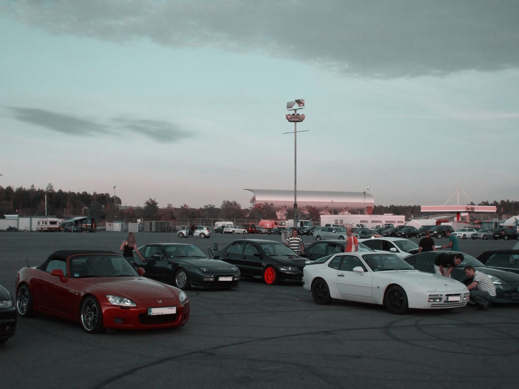

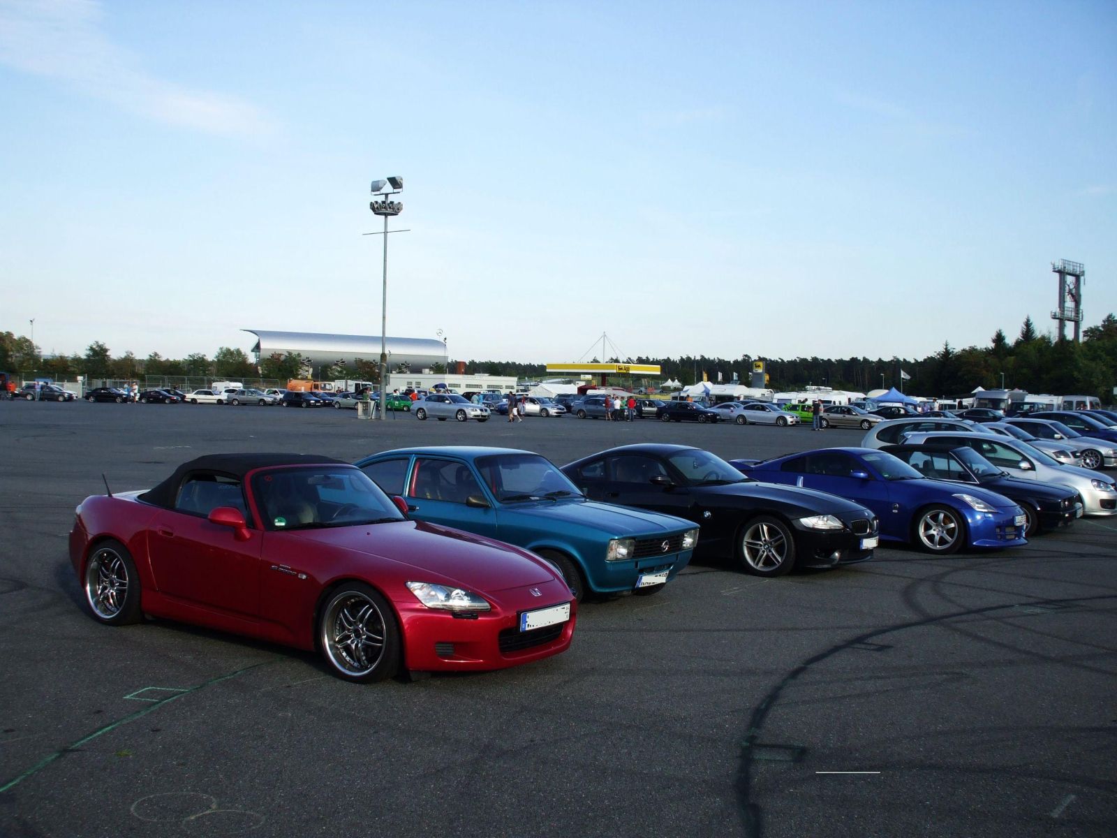

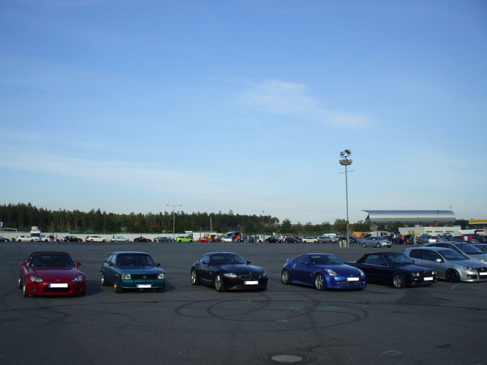

    hier mal 3 pics, vllt. sieht mrs :roll:
    hab mal guckt, sind sicher H&R federn drinnen, rote...
    eigentlich gibts die ja nur mit 25mm
    vorne am plastik-unterboden (unter dem motorraum) sind es ca. 8,5cm bodenfreiheit, aber müsste morgen nochmal messen, um genaueres zu sagen.
