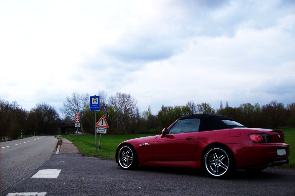

    ich habe 8,5" et50 / 9,5" et55
    diese stehen laut lars seinem S-Zillus programm 1,1cm vorne und 8mm hinten weiter raus als die dimensionen im 1. post von g-power.
    24mm vorne und 22,7mm hinten im vgl. zu oem.
    bei mir streift gar nichts und ich fahre auch mal über schlechtere pisten.
    auch mal gerne sehr schnell.
    vorne fahre ich aber auch einen 225/35 reifen, welcher druch den querschnitt natürlich das risiko des schleifens ein wenig mindert.
    aber dennoch denke ich, dass es auch mit nem 225/45 gehen würde.
    jedoch ist mein oem fahrwerk mit den H&R federn sehr hart und ich weiß nicht, wie sehr der überhaupt federt...
    rein optisch, wenn ich mir das so anschaue, passt es aber.
    wie es aussieht, wenn man mal mit 200 curbs mitnimmt...kp^^
