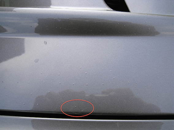

Ok und was ist das?
Original von AndyAP1
nö, das ist mein Schatten
ich kapier das auch nicht, wenn bei Hitze etwas aus dem Epoxi ausgast ok, aber bei 10 Grad +Ich mein nicht dein Schatten, an der Kante der Haube sieht man so was wie ein rest von einem Spinnennetz.
Ist das nur Staub oder löst sich da der Klarlack? -
Bernd kein Plan, die Haube wurde 2013 im Mai lackiert und bis zum Einmotten im Oktober war nichts.Gestern hatte ich die Plane runter getan - nix
heute gegen 14.00 waren sie da
Das ist richtig merkwürdig, ist dir da irgendetwas drauf getropft?
Am Rand der Schleier ist das Staub oder ist das auch im Lack? -
6 Stunden bei 80° im Trockenofen würde mich nicht wundern wenn da noch Luft rausgekommen ist.
Kenne das nur bei Glas- und/oder Carbonteilen das die mit max. 40° getrocknet werden damit genau das nicht passiert. -
