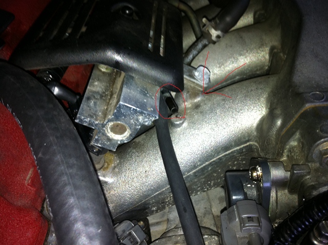

    hallo,
    hat einer von euch vielleicht eine einbau anleitung vom aem v2 cold air intake? oder könnte vielleicht einer von euch bilder von sein aem v2 machen wie die anschlüsse angeschlossen sind also die schläuche??? das wäre super lieb :)
    Vielen dank schonmal :)
    MFG Ivo.
