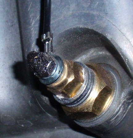

hoffe es funktioniert so mit dem bild..

aber ist es brauchbar die oeltemperatur an der oelablassschraube abzunehmen?
ich hab sonst immer gelesen das es vor oder nach dem oelkühler oder am oelfilter abgenommen wird.

hallo zusammen.
Ich hätte da eine frage bezüglich der oeltemperatur.
mein s2000 hatt ein kleines upgrade in einer tuning garage bekommen und zwar einen oelkühler.
dazu habe ich eine temperatur und druck anzeige verbauen lassen.ok folgendes problem:
die oeltemperatur steigt kaum über 50° selbst nach längerer fahrt.
also hab ich in der garage angerufen und sie meinten das seie normal da der sensor an der oelablassschraube an der oelwanne sizt und die oelwanne im fahrtwind stark runtergekühlt wird.
soweit so gut, nur frage ich mich was mir diese temperatur anzeige bringt..
ursprünglich wollte ich sie damit ich weis wann der wagen ist und nun hab ich eine anzeige die so gut wie immer unter 50° anzeigt was das minimum der anzeige ist.was kann ich machen?
