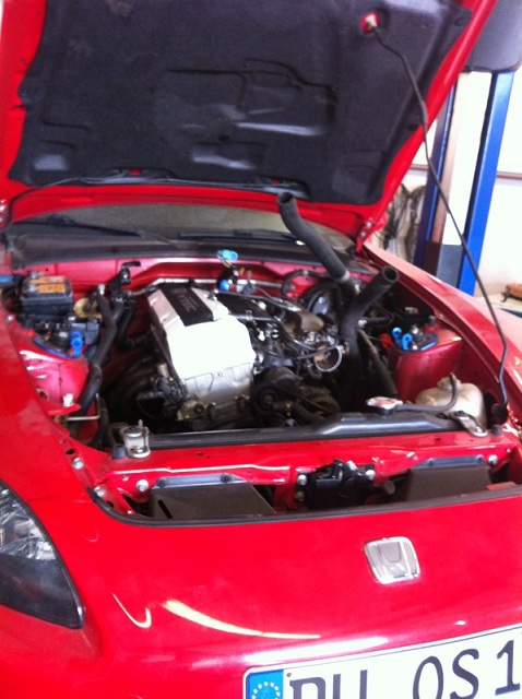

Nach dem ich einen Motorschaden am Wagen erlitten habe, haben wir mit meinem Bruder (KfZ-Meister) und Kollegen den Wagen Zusammengebaut!
Motorschaden:
-Kolbenfresser
Instandsetzung:
-Neue Kolben
-Neue Lagerschalen
-Zylinderraum aushobeln
-Zylinderkopf planen
-Motor Komplett Dichtungssatz
-Neue Motorlager
-Neue Kupplungskit
-Neuer Nehmerzylinder (dank an Ivory90)
-Neue Schwungscheibe
-Neuer Öldruckschalter
-Neuer Klopfsenser
Alles in allem wurde der Motor zu einer Fachwerkstatt geschickt, die zuerst die Falschen Kolben eingebaut hatten... (CP Pistons: SC7060 F20C 87.00mm (Standard Bore) 9.0:1) ... habe ich drauf bestanden das die Kolben ausgewechselt werden und die Originalen eingebaut werden.
Jetzt sind Neue Kolben verbaut worden. Nachdem mein Bruder den Motor Komplett Zusammengebaut hat haben wir am Freitag den Motor in die Karosserie eingepflanzt ![]()
Und ihr könnt euch nicht vorstellen was für ein gefühl das war
1 Jahr habe ich meinen S nicht gehört. Und dann gegen 23 Uhr abends der erste Startversuch: ER LEBT!!! ist einwandfrei gestartet!
Jetzt muss ich am Dienstag nur noch zur Achsvermessung danach wird der Motor eingefahren ![]()
ich freue mich ENDLICH WIEDER VEREINT MIT MEINEM S2000!!!
hier noch paar Bilder von der Montage:
