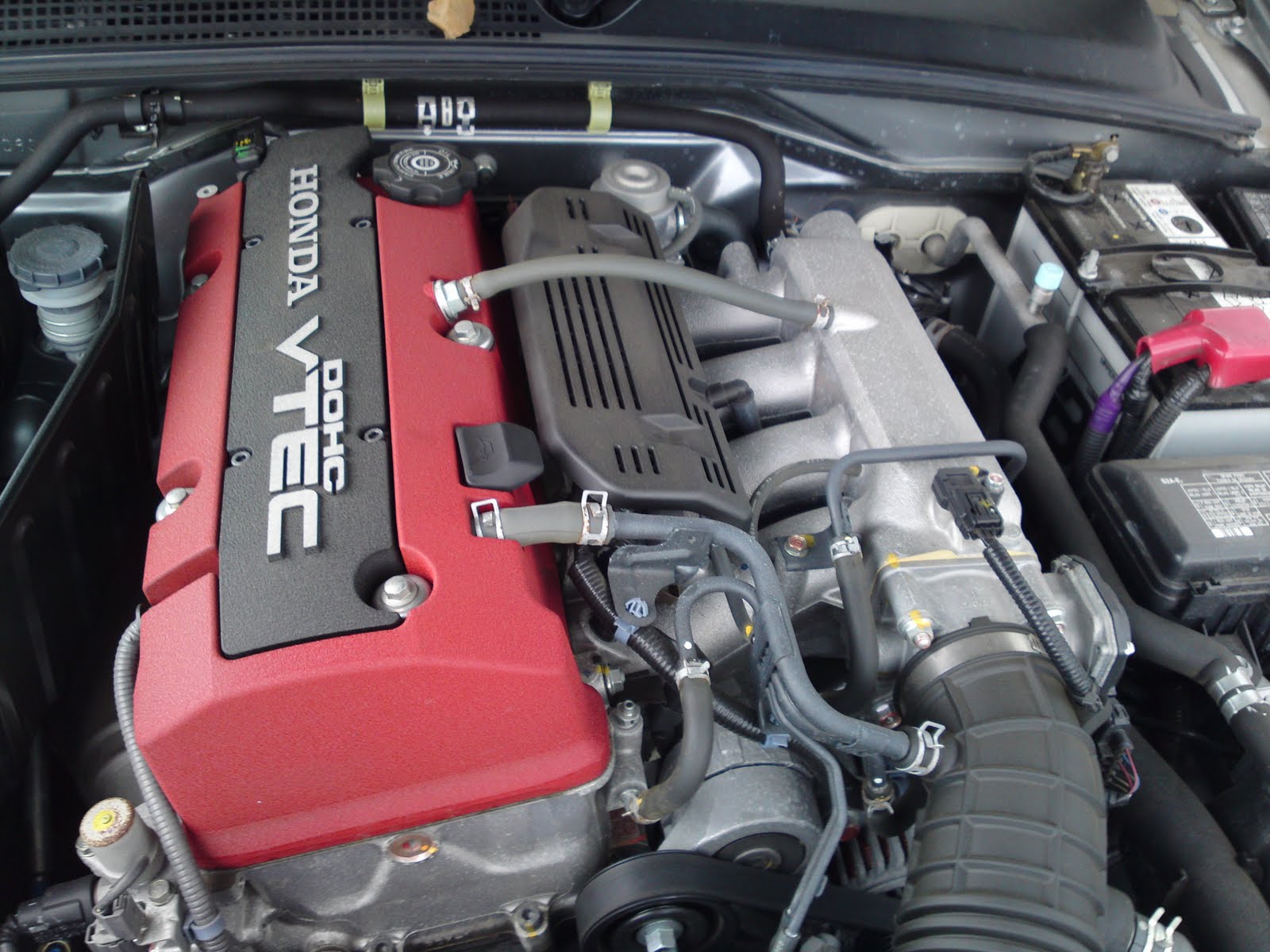

Das sollte die Kaltstartautomatik sein.
Die sitzt rechts an der Ansaugbrücke und ist mit dem Kühlkreislauf verbunden,
einfach mal zerlegen und reinigen dann sollte es wieder funzen.
Kannst Du mal bei dem Foto einen pfeil posten.Wo du genau meinst, meiner regelt hin und wieder auch runter.
