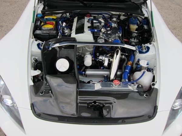

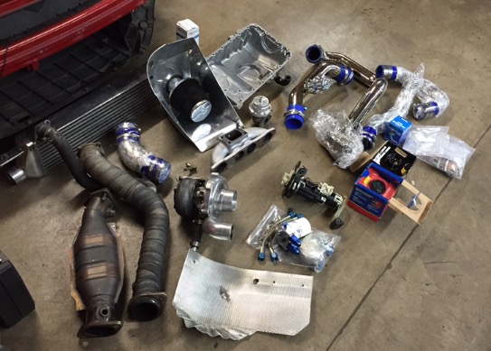

Ich verkaufe hier einen kompletten Turbo-Umbau für einen Honda S2000. Es ist alles vorhanden, um einen S2000 auf 400ps abzustimmen.
Die Teile sind teilweise neu, sonst kaum benutzt. Der Turbo wurde revidiert und seither 0km gefahren.Mit dem folgendem Kit lässt sich der S2000 ohne weitere Abstimmung und ohne das weitere Teile benötigt werden mit ca. 320 - 340 PS fahren:
Turbokit Revhard Stage 2 -
Krümmer,
Turbo T3/T4 (Revediert und seither 0km),
DIE Titan Turbo cover,
76mm Edelstahl Downpipe mit Hitzeschutzband,
Tial 35mm wastegate,
Spearco Ladeluftkühler,
verchromte Ladeluftrohre,
Samco Silikon Schläuche,
Vortech Blow off Ventil,
Öl-Leitungen,
Ölfilter Relocation Kit,
Blox MAP Bypass Valve,
Ölwanne mit Rücklauf
Pipercross PX Luftfilter 76mm
Dichtungen

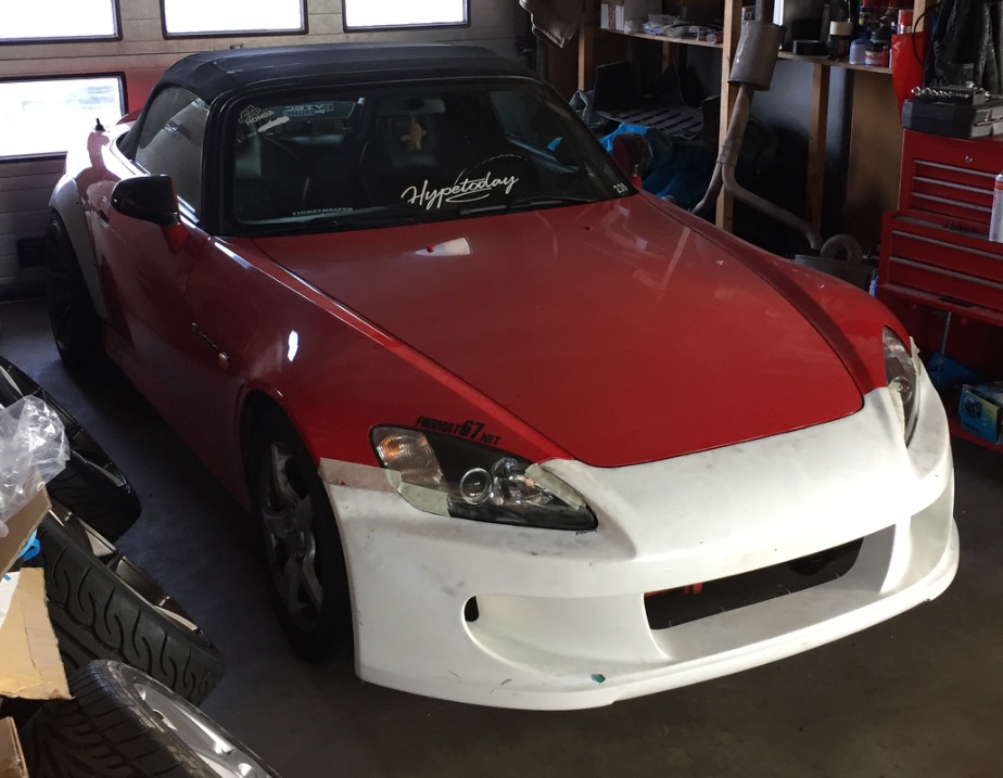

Ist wieder ein bisschen was passiert. Ab Oktober hab ich dann mal richtig Zeit die kleine fertig zu bauen
Würde eventuell meine ASM Style Stoßstange abgeben. Passt gut soweit.
Muss noch an ein paar stellen gespachtelt werden, aber das macht der Lackierer dann sowieso.

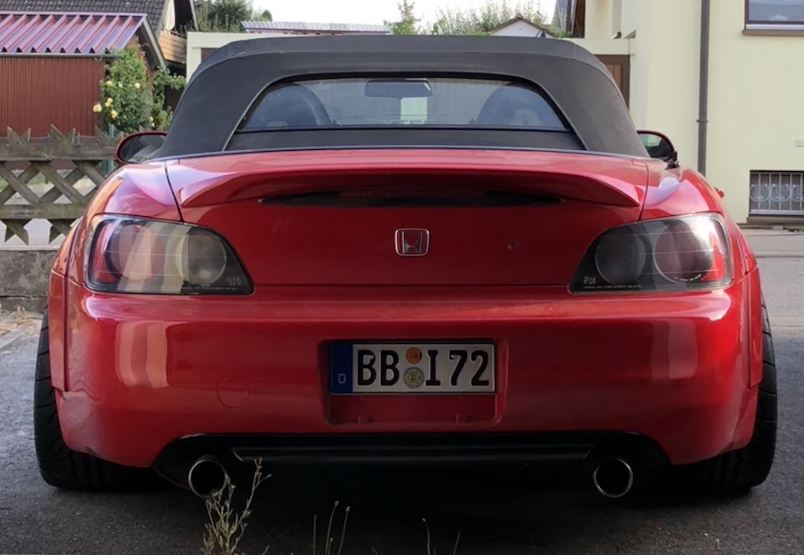

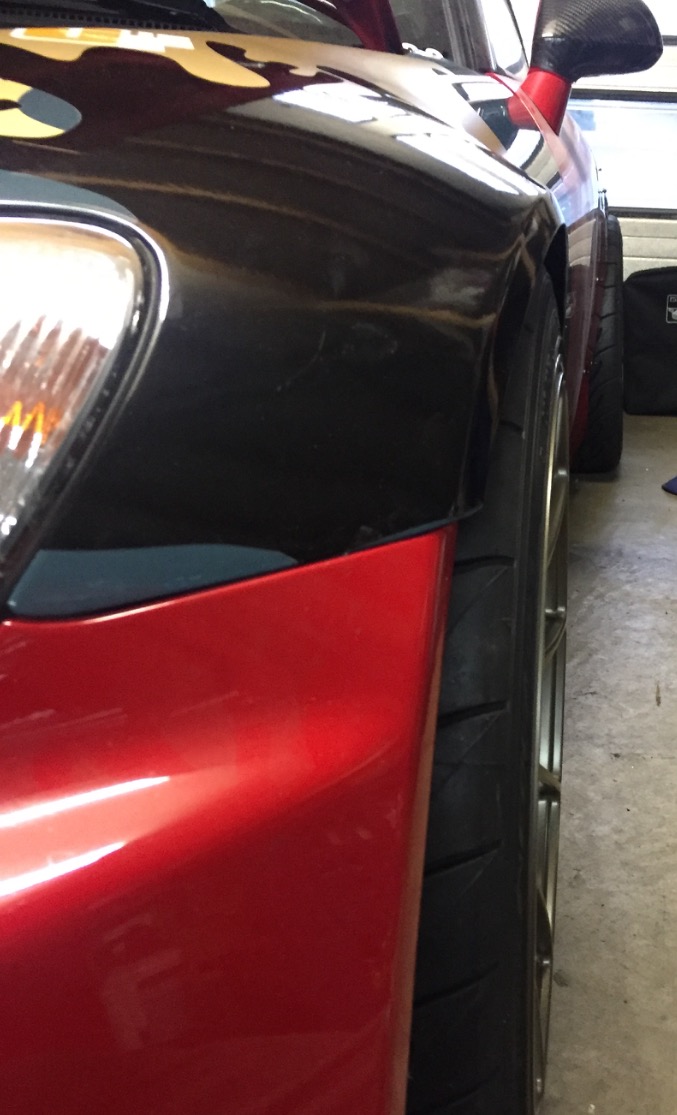

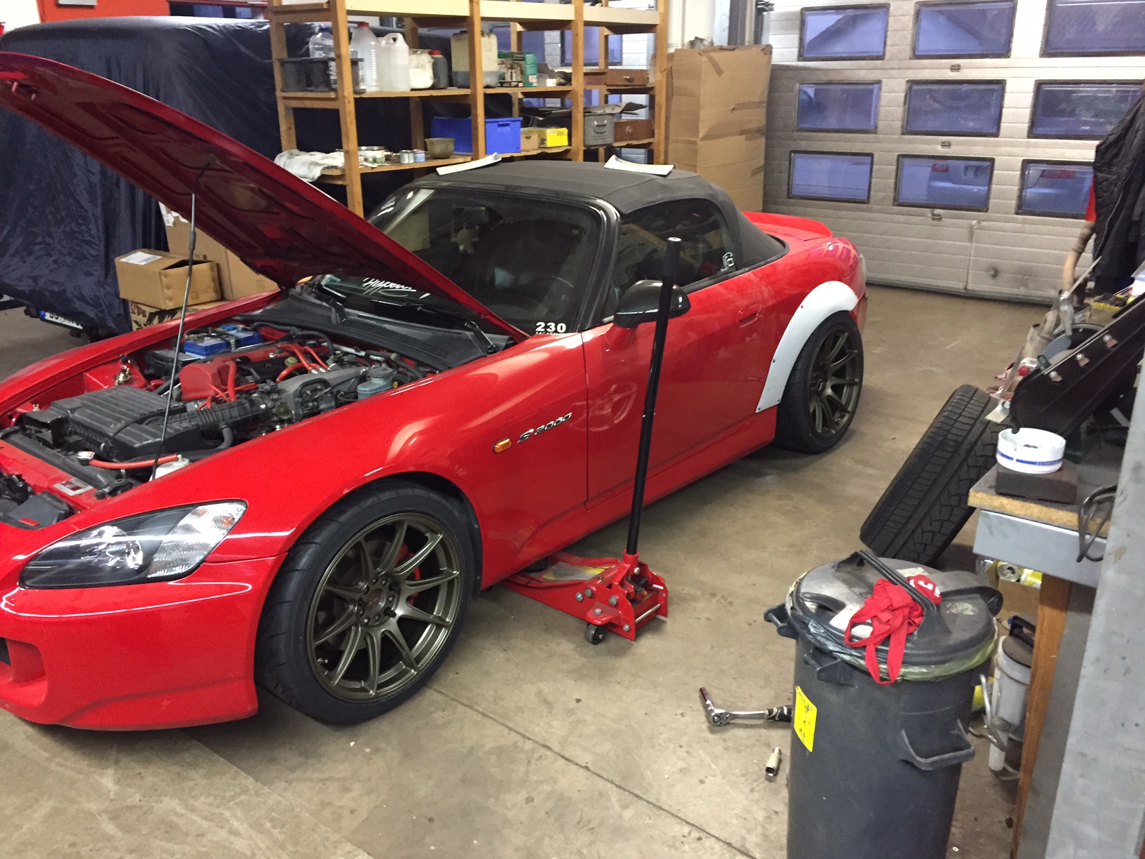

Soooo liebe Leute,
mal wieder ein Lebenszeichen von mir.

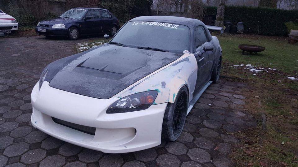

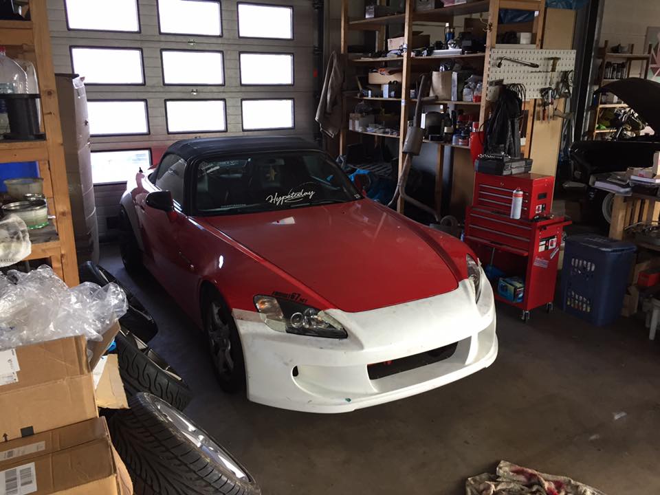

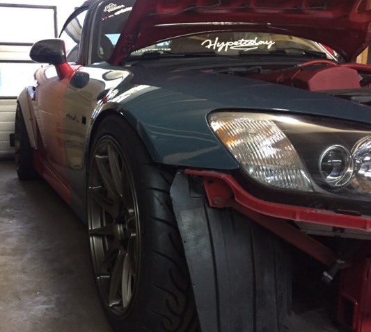

Hatte während meines Studiums leider weder Zeit noch Geld für den S, weshalb er die letzten 2,5 Jahre nur rumstand.
Vor zwei Wochen hab ich mal angefangen den S wieder fertig zu machen und auch gleich mal frischen TÜV gemacht.Neue Teile:
XXR 527 n 8,75 et35 und 9,75x18 et25 mit AB08R in 225 und 255.
ASM Overfenders
ASM Front
US HeckstoßstangeAktuell befindet sich der Wagen noch im Umbau. Wenns gut geht kann er aber bereits nächste Woche zum Lackierer
Achja, zum Turbo wird's voraussichtlich in den nächsten 2Monaten Updates geben
und so siehts mit Reifen aus
(9,75x18 et 25 mit 255/35 Advan AD08r)
Die Verlängerung für die Stoßstange kommt auch noch

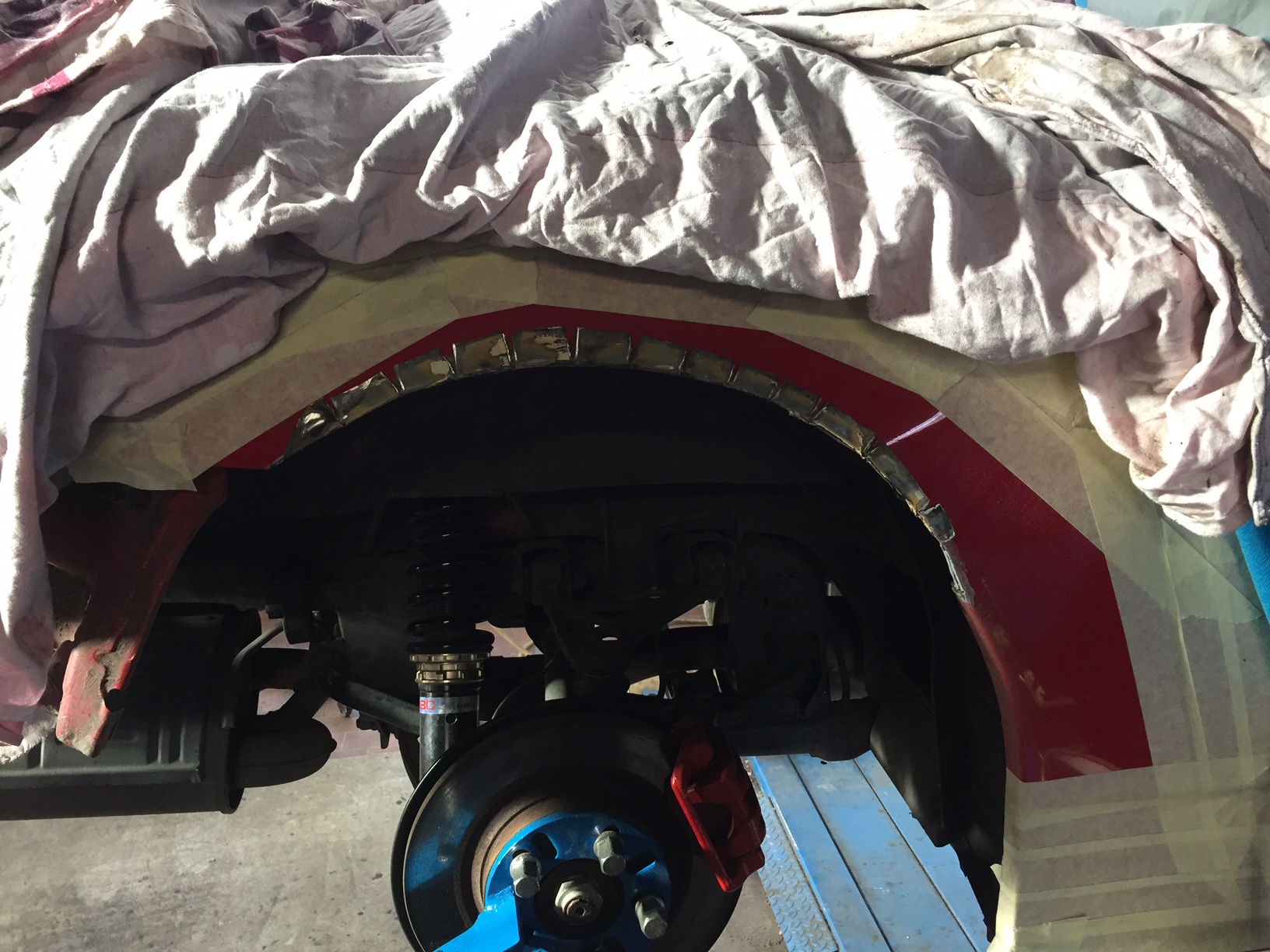

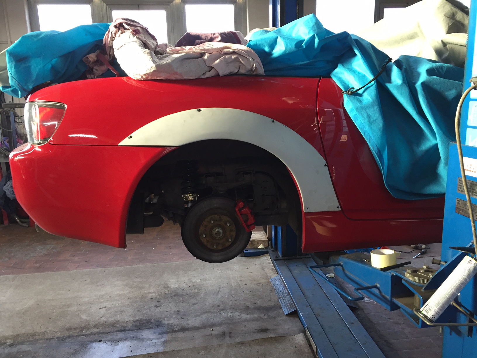

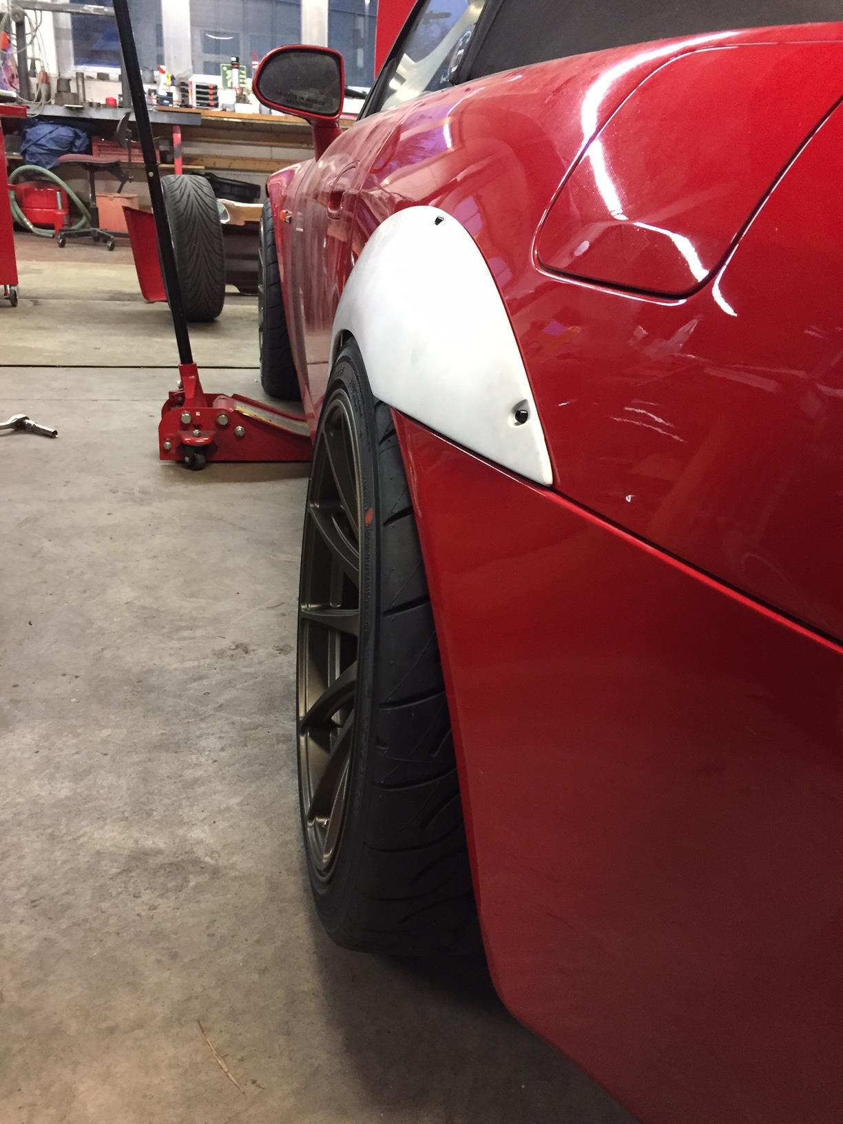

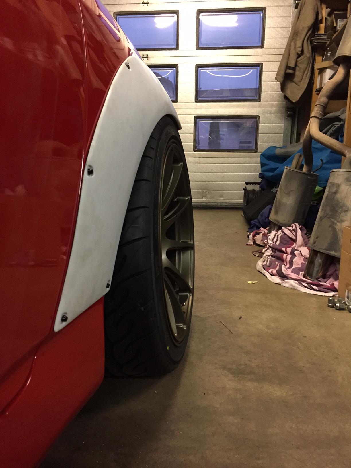

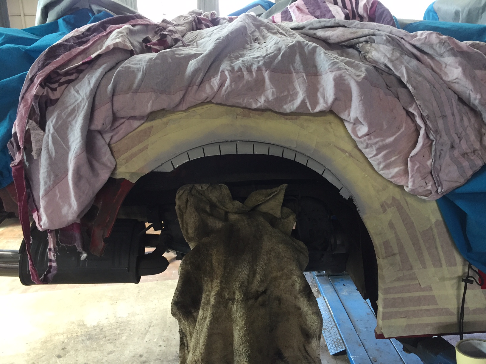

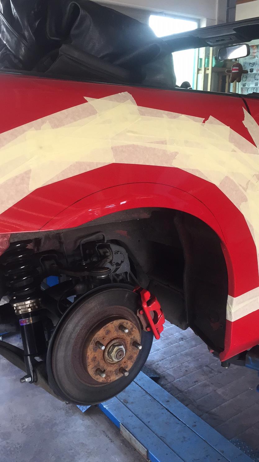

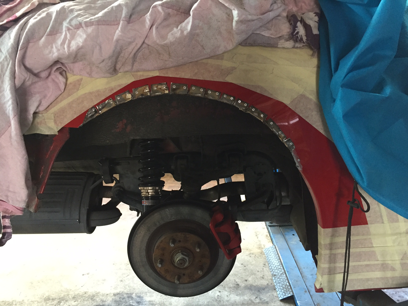

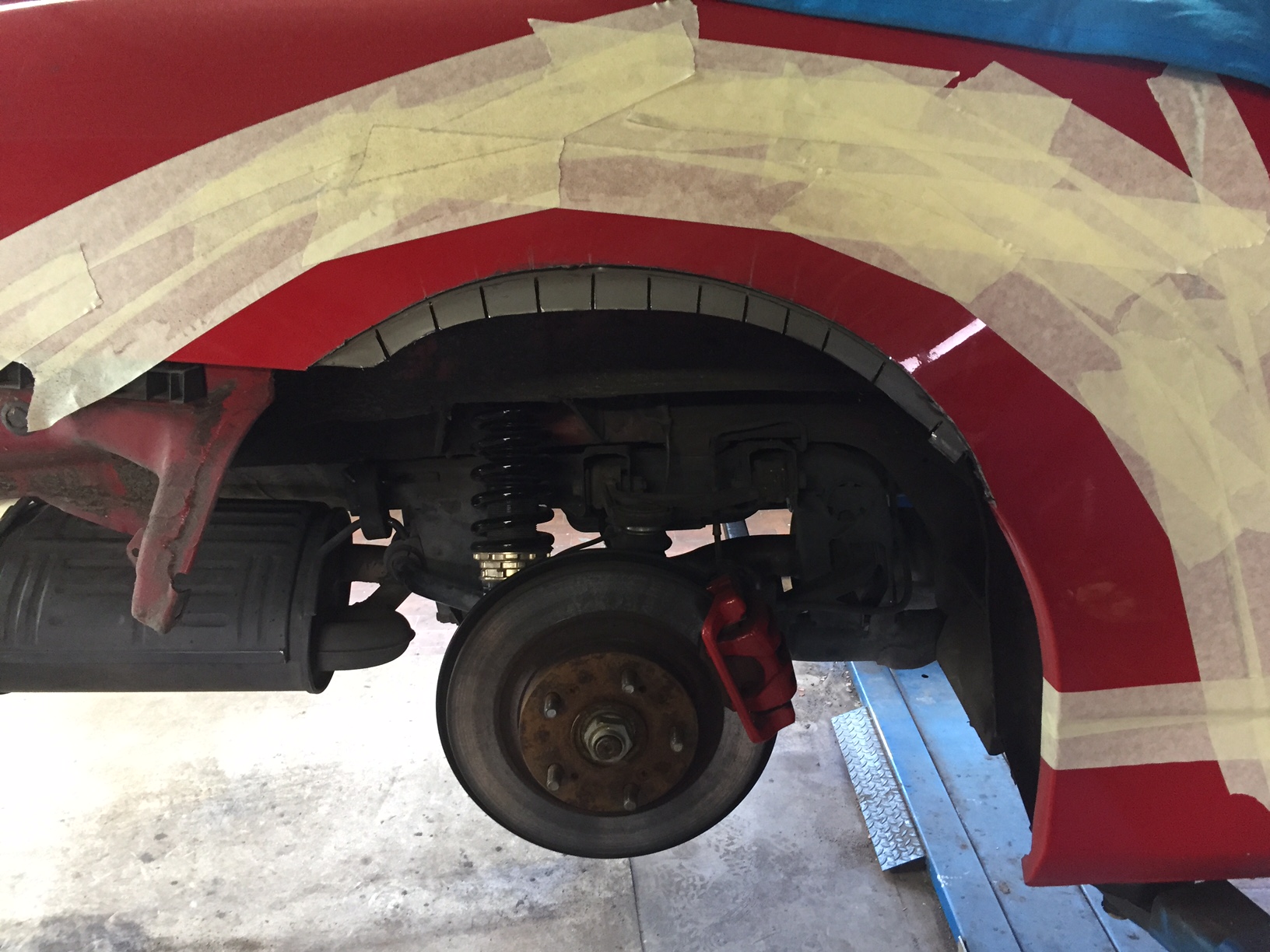

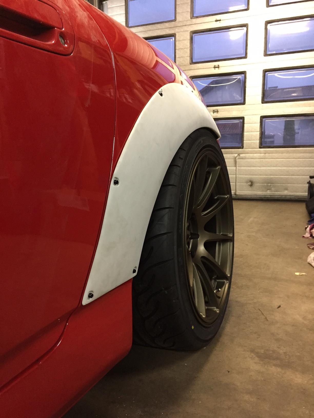

Hallo zusammen

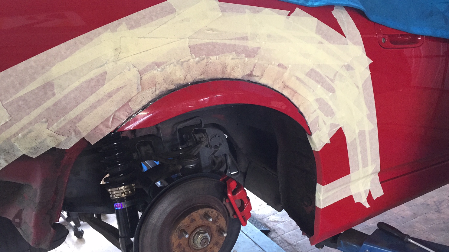

Da ichs endlich übers Herz gebracht habe meinen S zu verbreitern, habe ich euch auch gleich mal ein DIY zusammengestellt. Im Folgenden zeige ich euch Schritt für Schritt wie ich vorgegangen bin bei der Montage der ASM Overfenders.

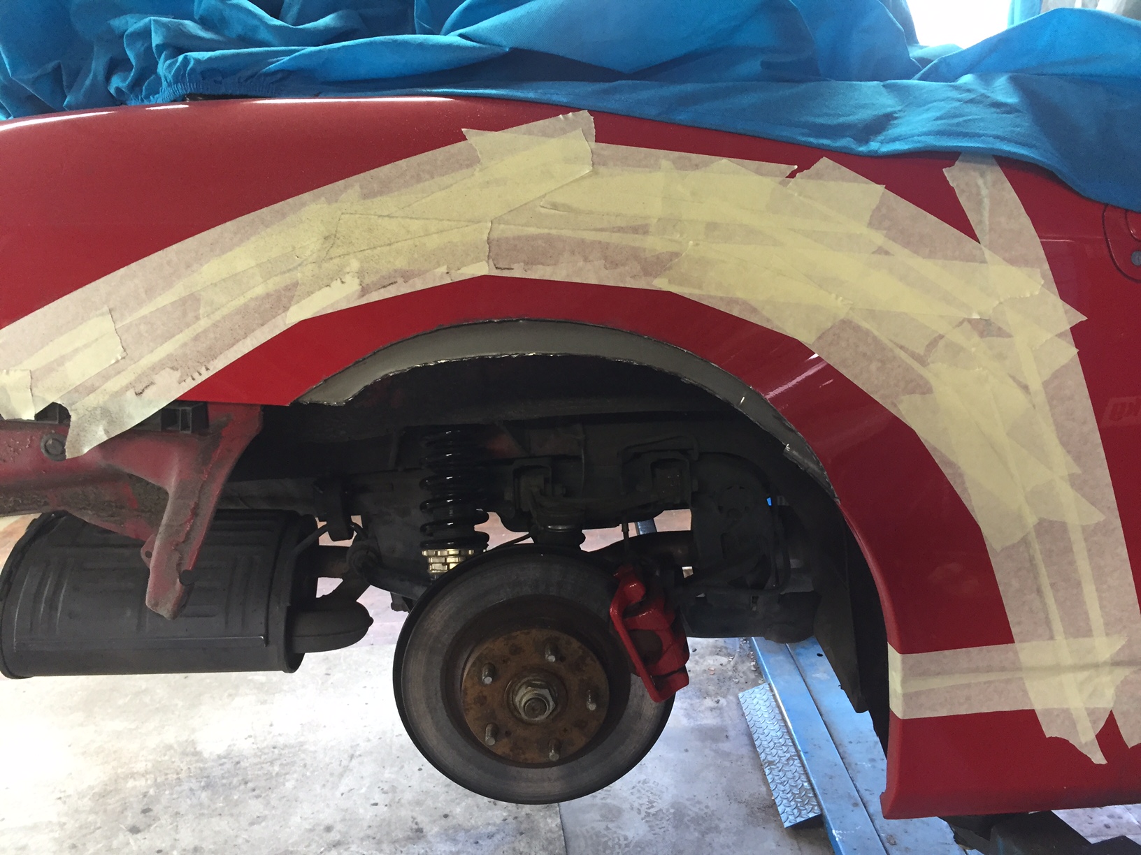

Benötigtes Werkzeug:
Marker
Maler/Lackierband
Handtrennschleifer
Bördelgerät
Blindnieten und Zange
Nietmuttern und Zange
Lack/ Grundierung
Karosseriedichtmasse- Einzeichnen der Schnittlinie
Dafür hab ich einen Schweißdraht genommen. Dieser lässt sich zur perfekten Rundung biegen und anschließend mit Klebeband fixieren und nachzeichnen.
- Die Schnittlinie abkleben und das Außenblech zerflexen.

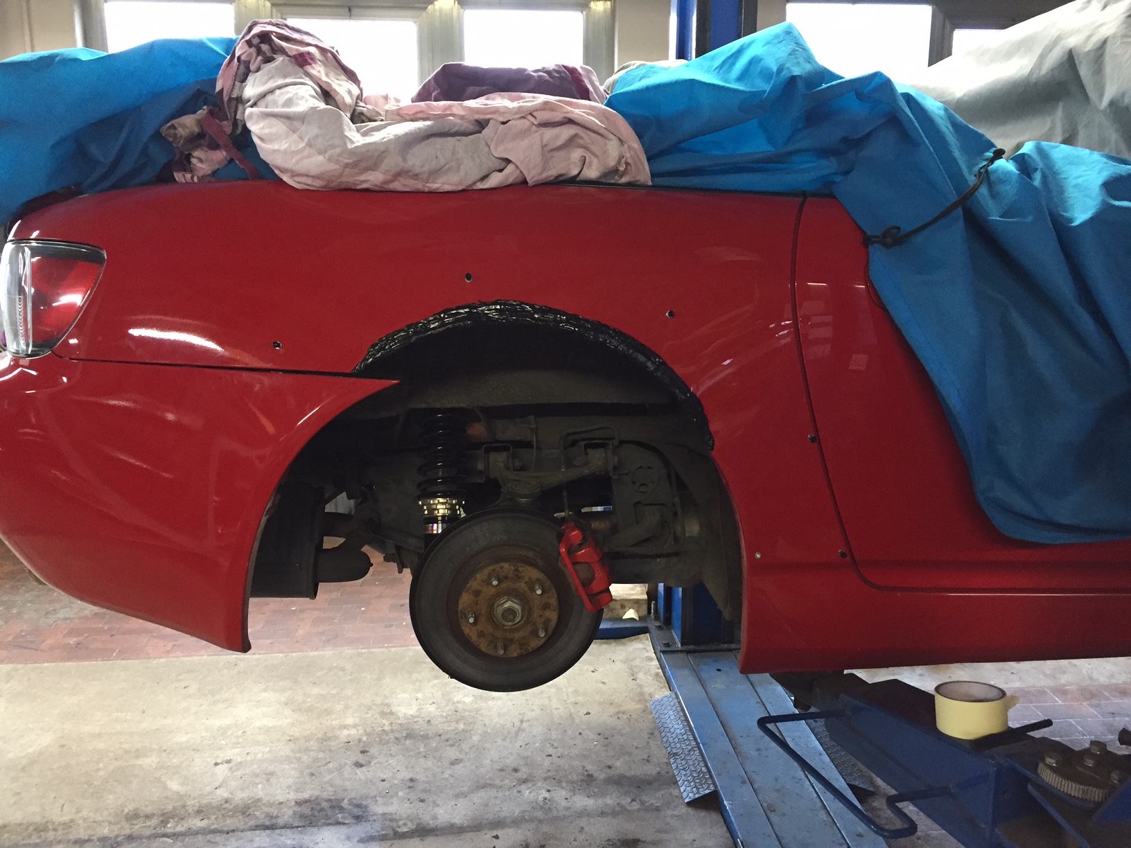

- Die Außenhaut vom Innenradlauf abflexen
- Alles grundieren/lackieren um Rost zu vermeiden
- Den Innenradlauf so anflexen, dass er sich mit einem Bördelgerät nach oben biegen lässt
- Löcher durch die beiden Schichten bohren und miteinander vernieten
- Alles noch einmal Lackieren
- Mit der Karosseriedichtmasse abdichten um Schmutz und Rost zu vermeiden
- Bohrlöcher für den Fender einzeichnen, bohren und Nietmuttern einsetzen
- Fender montieren
