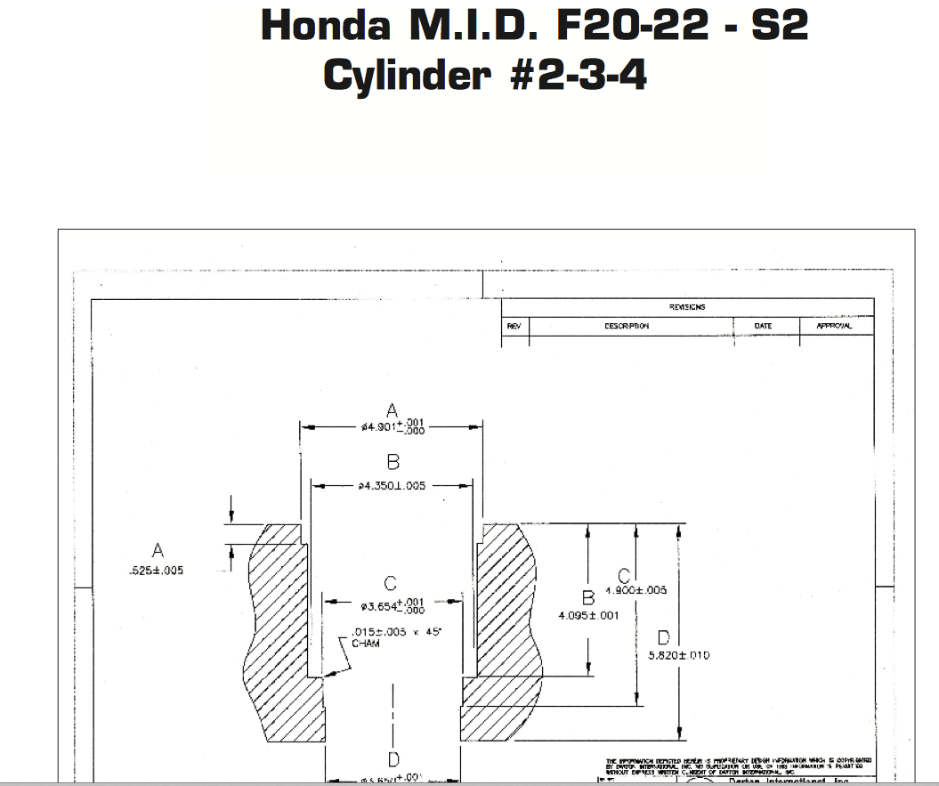

Also so richtig erschliesst sich die Sache mir nicht - das "Setzen der Laufbuchse " meine ich ![]()
die Laufbuchse wird zweimal gehalten...
1. oben am Bund im Block
2. unten Richtung Kurbelgehäuse - neu gefräster Bund
Wenn man den Z-Kopf und das Motorgehäuse vorwärmt und mit den Kopfschrauben + die entsprechenden Nm montiert, müsste doch das Sollmaß stimmen?
Ein paar 1/100 mm können nach (erneuter Demontage von Block + Kopf) an den Buchsen plangefräst werden.
