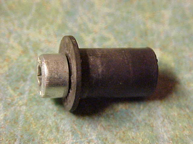

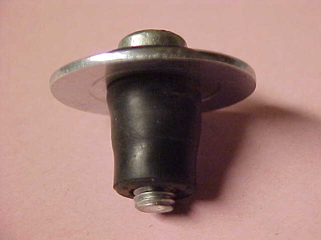

Nummernschild Montage:
Ich habe mit solchen Klemmtüllen den Wechselrahmenhalter montiert. Hält super, sachter Druck auf GFK-Teile, keine Vibrationsgeräusche - wirkt wie ein Silentblock.
[Blockierte Grafik: http://www.tf4u.com/forum/index.php?t=getfile&id=1563]
[Blockierte Grafik: http://www.tf4u.com/forum/index.php?t=getfile&id=1564]
[Blockierte Grafik: http://www.tf4u.com/forum/index.php?t=getfile&id=1565]
Die U-Scheibe ist zu dünn und hat ein zu grosses Loch, deshalb ist der Klemmwulst nicht so gut sichtbar, aber als Funktionsbeispiel sollts reichen.
