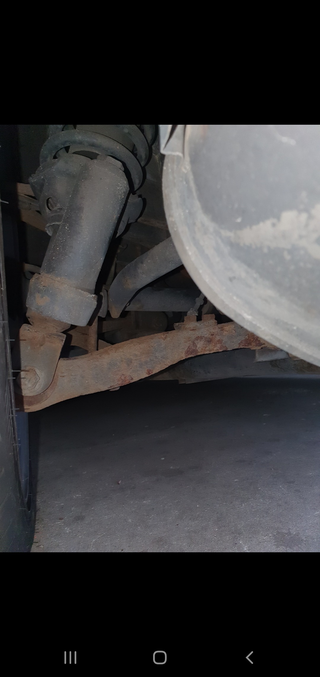

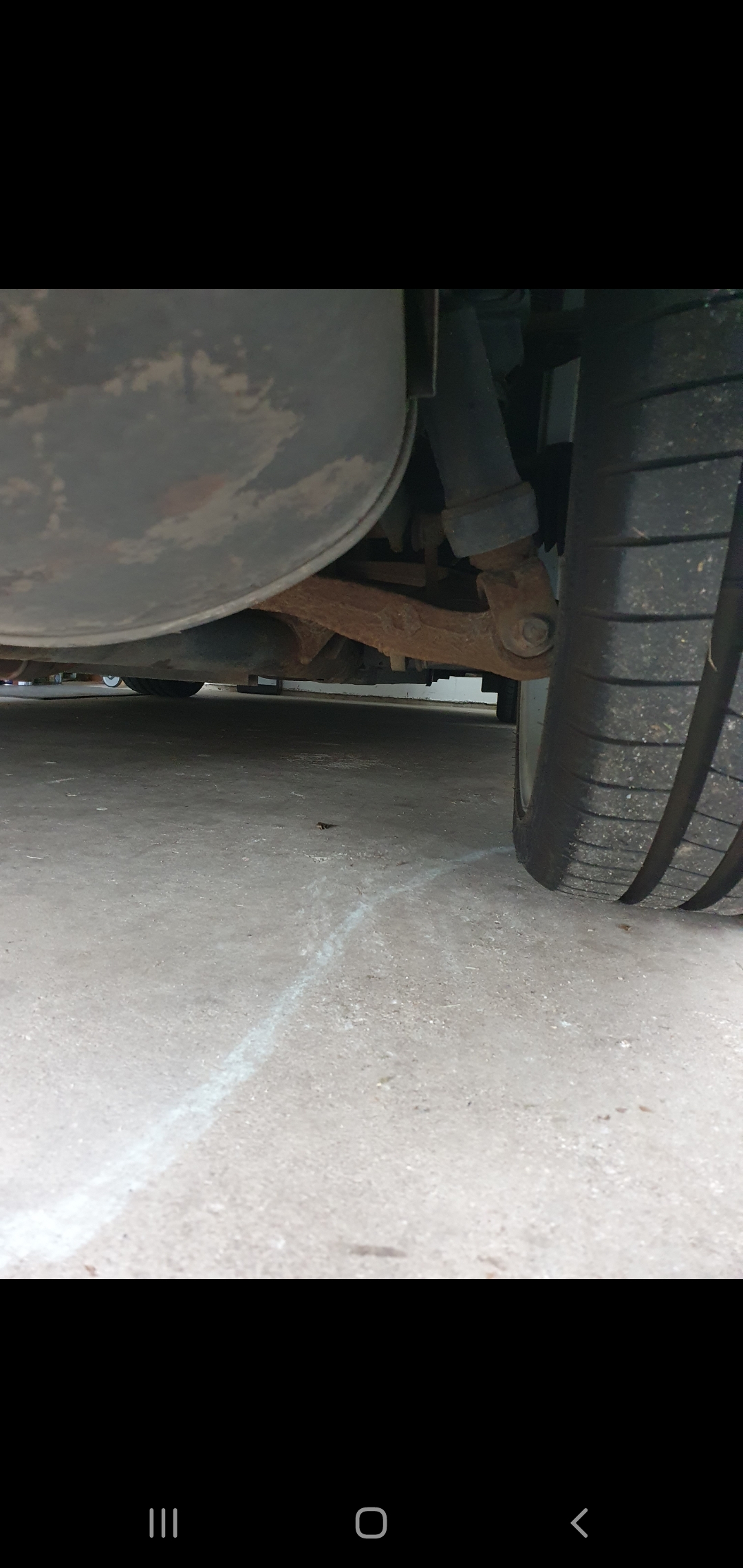

    Nochmal. Du kannst die schrauben nicht einfach tauschen wenn sie fest sind. Müssen rausgeschnitten werden und dann brauchst du auch neue querlenker... ist ein bekanntes problem bei dem auto wenn nie was dran genacht wurde

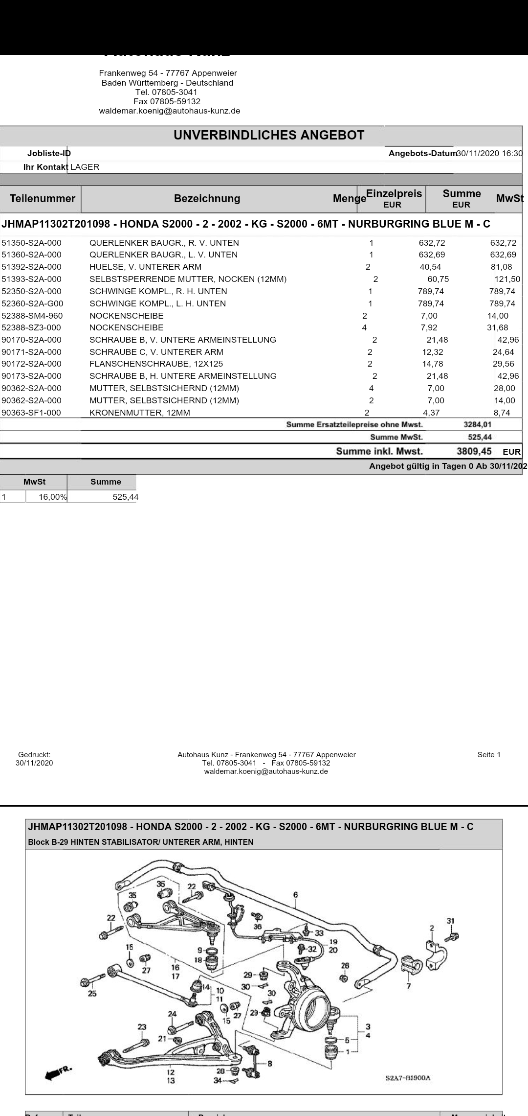

    Richtig, genau. Ich sende hier mal das Bild vom Honda Händler. Wird das alles tatsächlich benötigt wenn man die querlenker tauscht? Wäre jetzt für beide Achsen

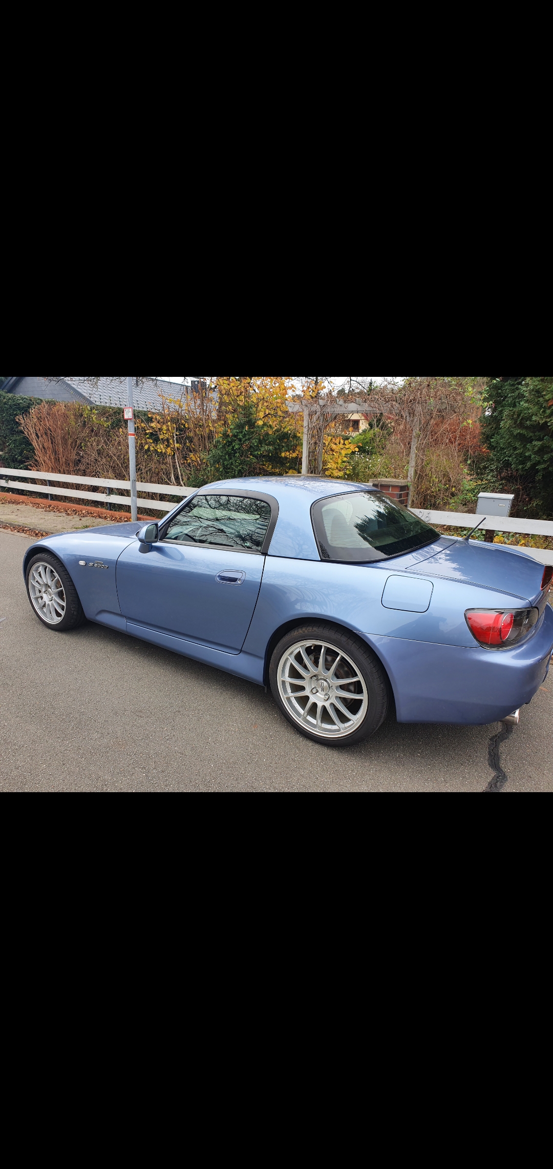

    Aktueller Favourit : Der Blaue S2000 von dem hier aktuell die Bilder sind.
    werde gleich mal beim Honda Händler zwecks den Schrauben anrufen für die Querlenker und Buchsen.

    Ich habe mich tatsächlich nur auf den Boden gelegt, und soweit unter das Auto geschaut wie es mir möglich war, was ich da gesehen hatte war ein Rostfreier unterboden. Deshalb kann ich auch nicht wirklich nachvollziehen, weshalb diese Achsteile so aussehen. Ich kann mir auch nicht ganz vorstellen, das jemand so ein Auto über den Winter fährt...
    zu den Achsteilen, die können durchaus so aussehen, wenn der Wagen in Winter gefahren wurde. War bei meinem auch so. Um das zu richten, solltest du handwerklich geschickt sein, denn da musst du alle Buchsen auspressen und erneuern. Ich habe das bei mir gemacht und direkt auf Powerflex umgestellt.Da liegst du aber um 1000 € für den kompletten Satz. Sandstrahlen auf jeden Fall, aber ich würde es glaub nicht mehr Pulvern lassen, sonder lackieren. Pulver blättert nach ein paar Jahren. Und warum willst du lackieren. Da tust du dir für den Wiederverkauf keinen Gefallen

    Der Grund weshalb diese so aussehen, wirft sicher für viele ein Rätsel auf, wofür es sicher keine Antwort geben wird. Der Tacho ist jedenfalls nicht manipuliert, das beweist das scheckheft und 2-3 Rechnungen.
    Ich denke mal nicht das der übermäßige Rost ein großen Grund darstellt, ihn nicht zu kaufen. Ich werde die achsteile komplett ausbauen, auch den Achsträger ubd dann diese Teile komplett strahlen. Ist ja schließlich auch kein Neuwagen

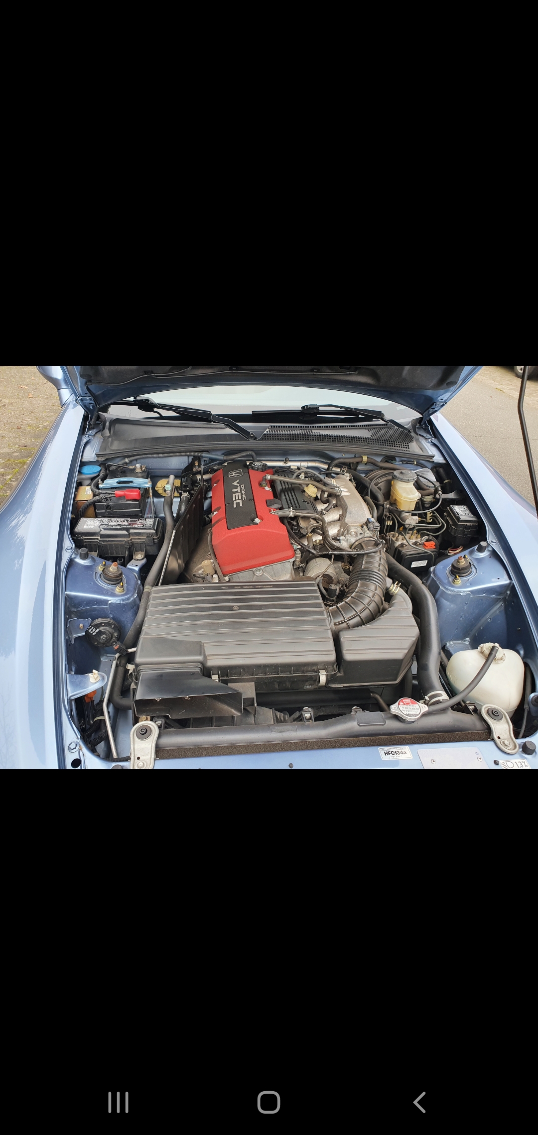

    Habe heute einen S2000 besichtigt.
    Baujahr 02.2002, Scheckheftgepflegt + Rechnungen vorhanden. Somit auch nachweißlich 85.xxx km auf der Uhr. Der S ist in einem Äußerlich sowie innerlichem Zustand sehr gepflegt und ist aus 2ter Hand
    Der Unterboden ist sehr Sauber und Rostfrei , schaltet und fährt sich 1A.
    Die Achsteile sowie das Fahrwerk haben Rost,
    Auf den Bildern gut zu erkennen.
    Es wird ein Gewindefahrwerk kommen, daher ist der Rost am Fahrwerk egal.
    Aber die Achsteile? Hätte diese ausgebaut, strahlen und Pulvern lassen. Oder was meint ihr?

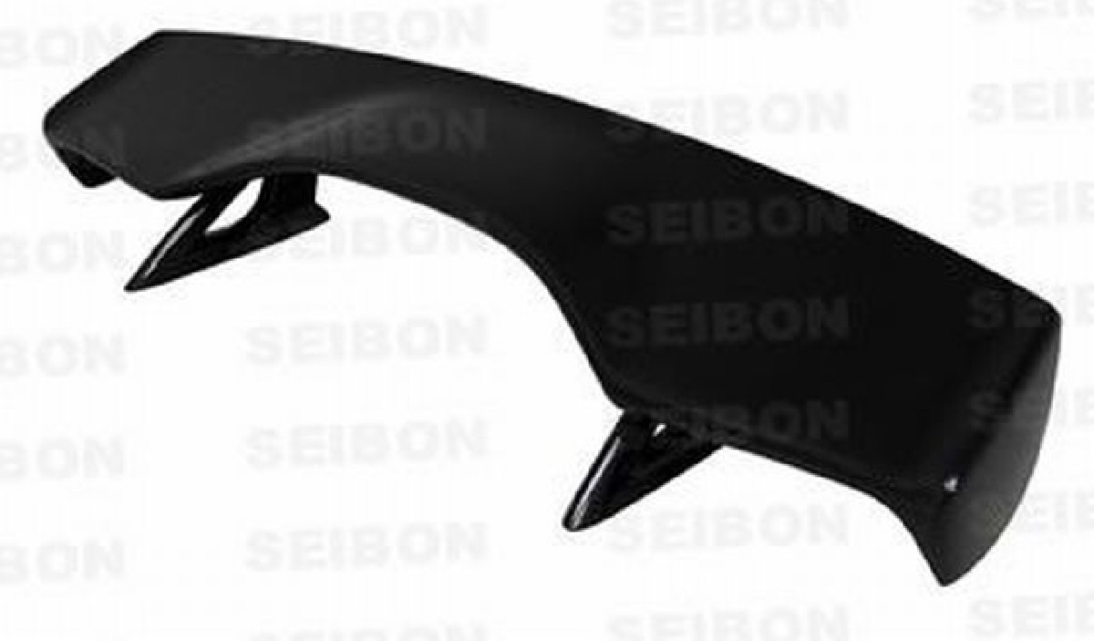

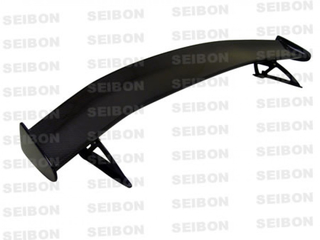

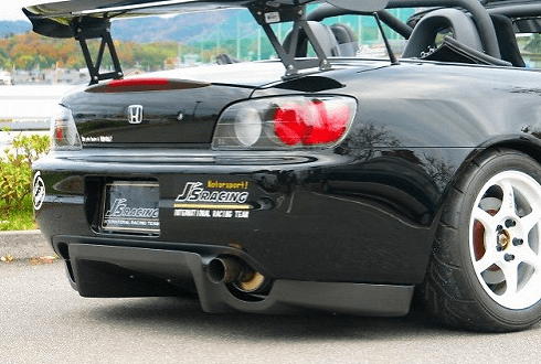

    Wie im Titel schon steht, bin ich auf der Suche nach einem J´s Racing Diffuser und einem Seibon Heckflügel ( Entweder der "höhere" oder "tieferere")
    Habe den einen Spoiler schon bei ebay gefunden (Wird von der USA verschickt) hat damit jemand erfahrungen bei der bestellung?
    würde in Schwarz nur um die 299 US Dollar kosten (zzgl zollgebühren was noch dazu kommen wird)
