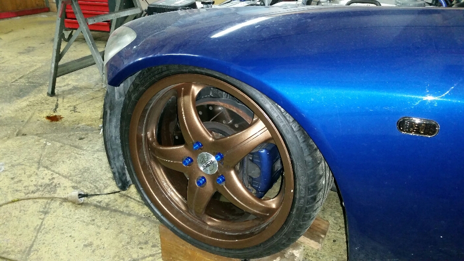

Hab jetzt vorne wieder die alten Reifen drauf, also 225/40 R18. Bin jetzt insgesamt wieder 3cm höher. 1,5cm von den Reifen und 1,5cm vom Fahrwerk. Gefällt mir jetzt optisch überhaupt nicht mehr, aber hilft ja nichts. Da geht die Funktion nun wirklich vor.

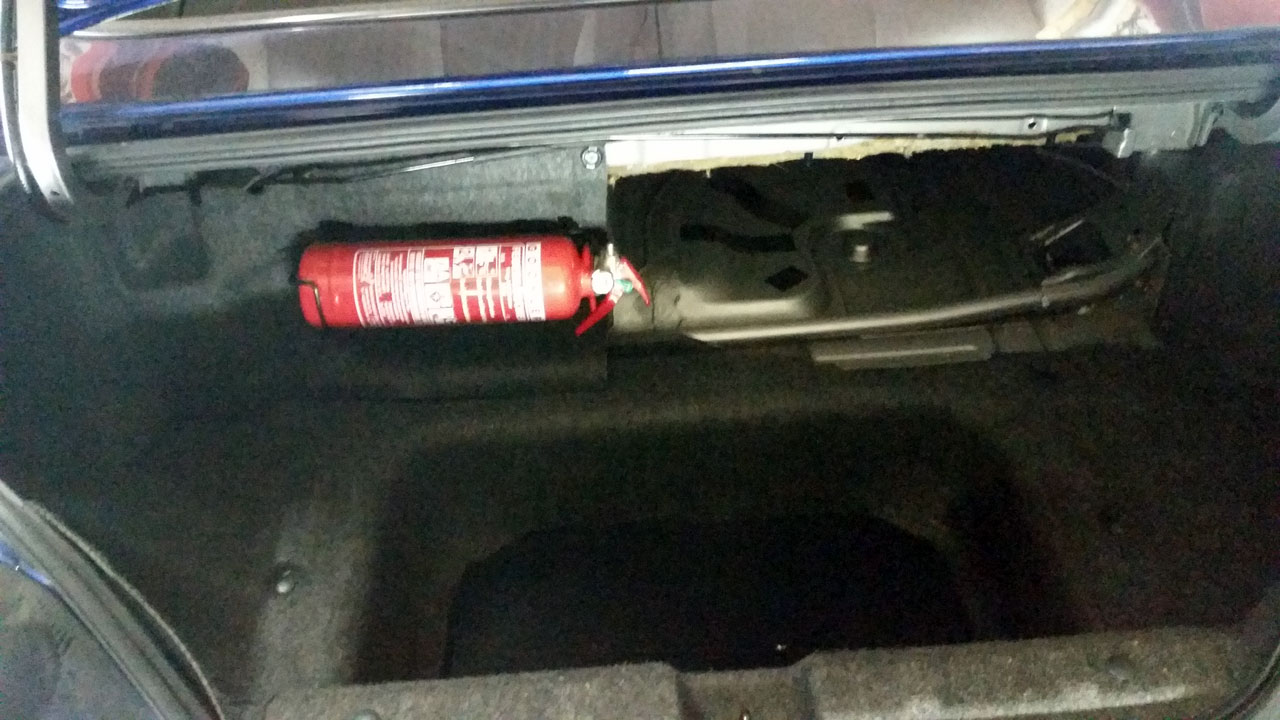

Hab auch meinen kofferraum wieder zurück gebaut auf "Original". Da war ein Holzboden drin wg. der Batterie und so was. Links in der Abdeckung war ein Loch, hab ich gleich genutzt um dort meinen Feuerlöscher zu montieren. Rechts die Abdeckung hab ich zwar, aber die bleibt Weg und will den raum mit Filz auslegen damit ich mehr Stauraum hab.

Scheiße. ^^. Dann müsste ich hinten 255 / 30 R18 fahren, besser noch 245 / 30 R18, aber 245er dürfen auf gar keine 10er Felge und bei dem Querschnitt, puh, ist ja eigentlich a scheiße. Gibt's ja auch gar nicht glaub ich.
Oder halt zurück auf 225/40 R18 vorn aber dann ist mir die Schürze vorn zu hoch oder er schleift. Blöd, aber werd ich nicht drum rum kommen. Danke

Ja, mein ich.Warum? Ich habe mich über die letzten Jahre sehr viel mit Fahrwerkstechnik am S beschäftigt, es hat seinen Grund warum Honda das Verhältnis "hinten jeweils 20mm breiter als vorne" gewählt hat.
Manche bauen erfolgreiche auf rundum gleich breit um, aber kein einziger war mit der Kombi 215 zu 255 zufrieden.
Das macht wenn überhaupt nur auf der Geraden Sinn, aber auf Kurvenstrecken wird du damit nicht glücklich.Zumal 215 vorne wirklich das untere Limit ist, zum wenn noch mehr Leistung als Serie hast.

Mit 215/35 18 hast du -3,83% Abweichung vom Rollumfang, zulässig sind + 1,5% bzw -2,5%.
Du bekommt's das also so niemals eingetragen.
Zudem kann dein ABS so nicht arbeiten, im Idealfall bekommst du eine Fehlermeldung, wenn du Pech hast regelt es nicht richtig und du fliegst ab.Also zusammengefasst: Lass es!
Mein alter Querschnitt hat halt keinen Platz im Radkasten und sieht kacke aus ^^.

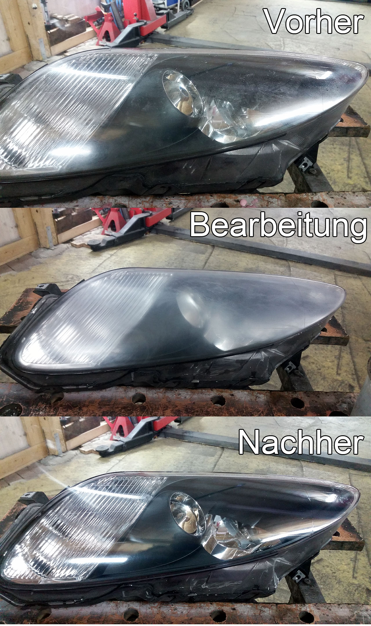

Das das ABS es prüft ist mir bekannt, wenn da ein Fehler kommen sollte ist das eh der Tot dafür, aber wenn kein Fehler kommt arbeitet es auch korrekt. Na wird sich zeigen, danke aber für deine ausführlichen Anmerkungen, werde diese auf jedenfall mit einfließenlassen.Hab heute meine Scheinwerfer aufbereitet und der Innenraum wird auch fertig.

Untersteuern vorprogrammiert... schade.
Meinst? Dann würde ich es natürlich wieder ändern, hatte aber noch nie wirklich Untersteuern und sagen wir mal so, so lang er weiterhin so geil in die Kurven geht (war mit der alten Kombi sehr zufrieden) soll es mir recht sein bei der Leistung. Bau mir ja keinen Drifter...
Vorn hab ich jetzt 215/35 R18 auf ner 8x18er Felge und hinten noch 255/35 R18 auf ner 10x18er Felge. Möchte aber hinten auch noch wieder bissl schmälere Reifen fahren. Vorn muss ich aber erst hoffen das ich sie eingetragen bekomm, da bis zuletzt 225/40 R18 drauf waren aber die mit dem Fahrwerk geschliffen haben

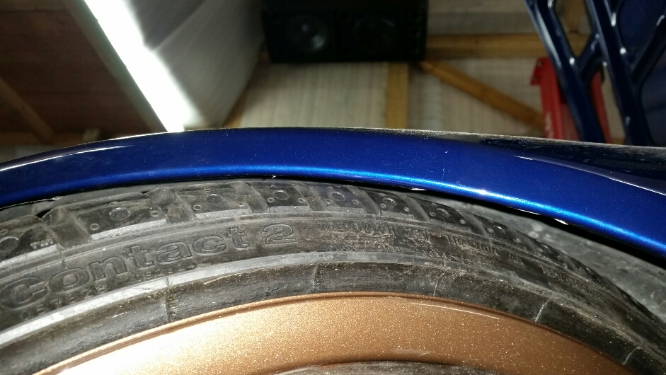

Schleift nicht :). Ein Papier geht zwischen durch. Ist diagonal komplett eingefedert, also müsste passen.

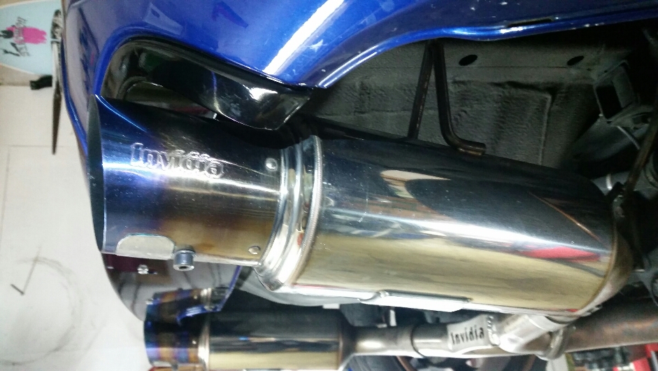

So, bei mir geht es langsam an die finalen Arbeiten. Fahrwerk auf den Millimeter einstellen und auch den Auspuff so anpassen damit er genau richtig drin sitzt. Im Februar gibt es dann mal ne Tageszulassung und die erste richtige Probefahrt seit dem ich ihn gekauft hab. Bin soooo gespannt. Bisherige Arbeitsstunden diese Wintersaison ca. 130.

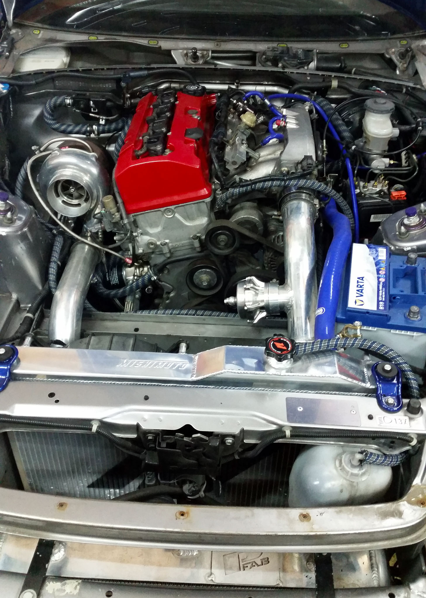

Hier der aktuelle Stand. Hat noch jemand ne Domstrebe vorne oben rumliegen? Weiß aber nicht sicher ob ich die drauf krieg. Für Beleuchtung im Motorraum für die Nacht ist auch bereits wieder gesorgt und hab mich schon ein wenig mit dem AEM Steuergerät angefreundet.

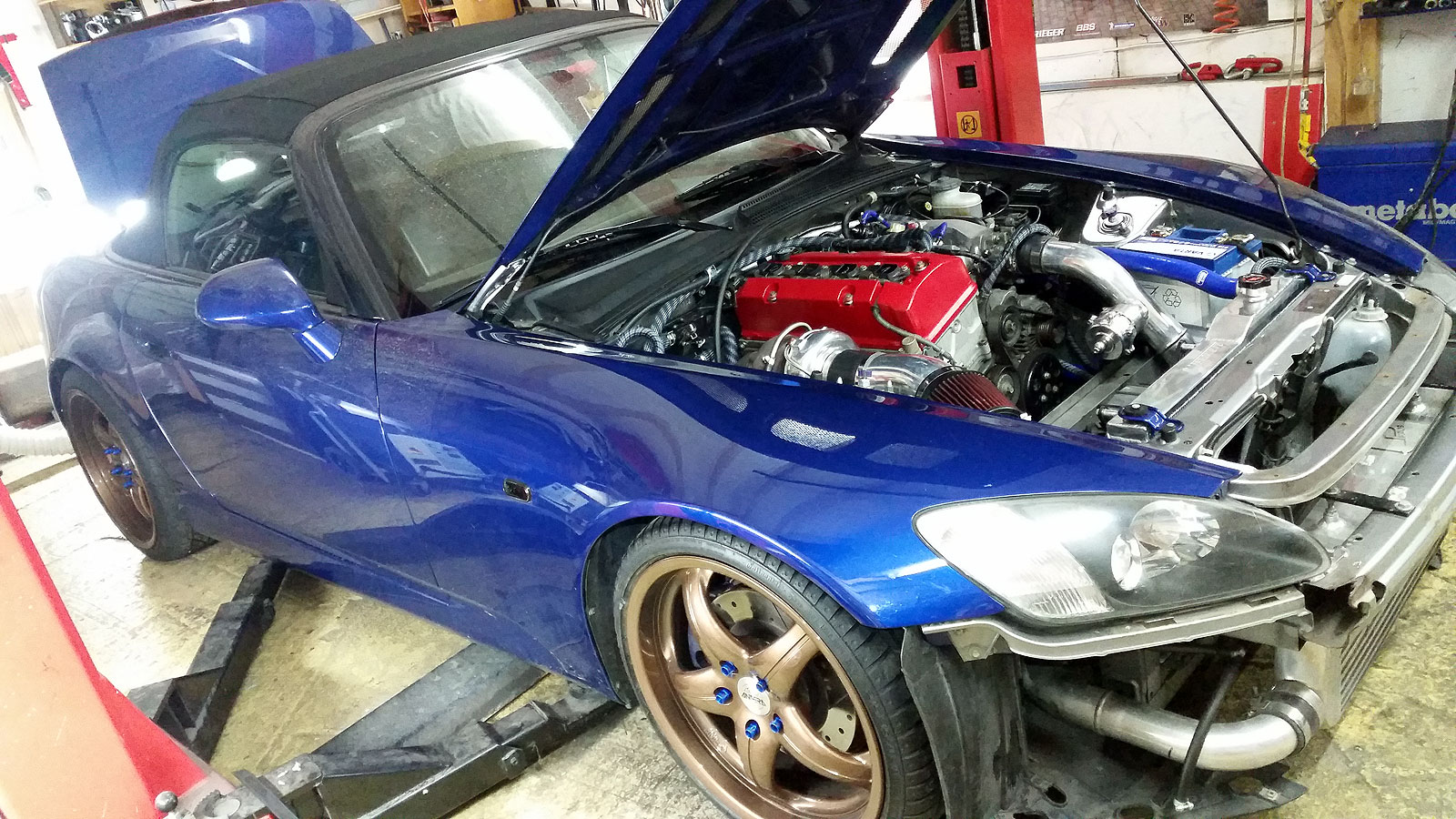

Edit 23:14. War wieder fleißig, langsam findet wieder alles zusammen. Hier mal ein Bild vom derzeitigen Stand.
