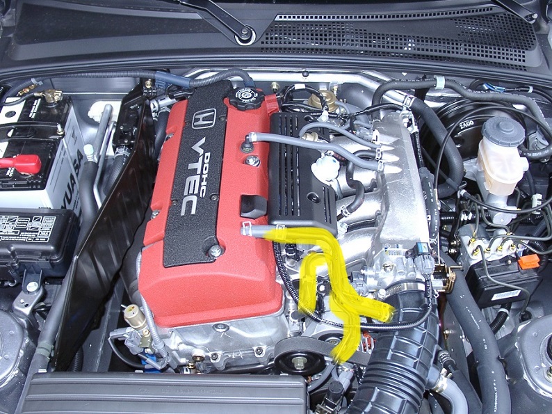

Besonders bei Turbo Motoren ist ein Catchtank anzuraten. Da kannste den Behälter nach knapp 10.000km leeren.
Öldämpfe im Luft/Benzingemisch sind an sich schonmal schlecht, weil der Motor das dann schlechter Verbrennen kann = weniger Leistung.
Hab im S auch einen drin, weil ich auch öfters auf der Rennstrecke fahre und dadurch höhere Drehzahlen fahren muss.
Ich muss aber sagen, bei meinen Civic mit B18C Motor, sammelt sich das Öl aber deutlich schneller als beim S.
