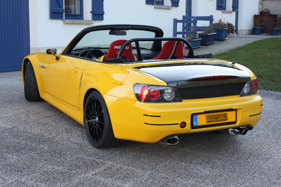

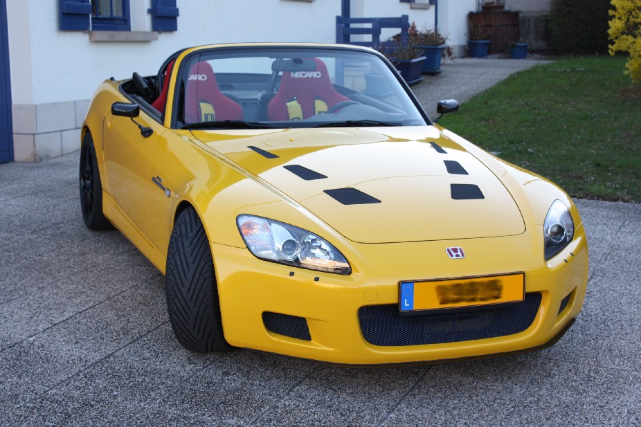

    So sah der S vor dem Unfall aus: siehe Anhänge.....

    Hier eine Zusammenfassung von den bisherigen Umänderungen:
    • 17 Zoll OZ Superleggera ( 7x17 ET 45 / 8x17 ET 55 ) – Gutachten aber kein TüV
    • H&R Sportfedern – mit TüV
    • Sportbremsscheiben RS-A ( Sandtler ) V – Löcher/Rillen H – Rillen – kein TüV
    • Ferredo Sportbremsbeläge – DS Performance

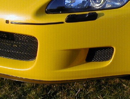

    • Frontschürze geändert – größere Ausschnitte – Grillgitter eingebaut – Luftdurchlässe für Bremsen – Wasser Spritzdüsen raus
    • Heckschürtze geändert – Luftdurchlass – unterer schwarzer Rahmen abgeschnitten und Diffuser angebracht
    • OEM Heckspoiler höher gesetzt
    • Fronthaube geändert – Luftauslässe eingeschnitten – Grillgitter eingesetzt
    • Alle Airbags raus – mit OEM Honda Adapter – von Honda Werkstatt ausgeführt mit Certificat
    • Sportlenkrad Momo mit Adapter ( CRM Japan ) – kein TüV

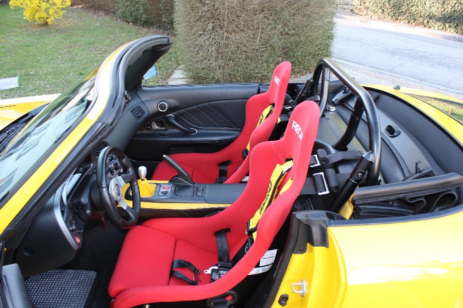

    • Recaro SP – Adapter Sandtler – Schiene ( selbst Anfertigung ) – kein TüV
    • Schroth 6 Punkt Gurte – mit TüV Gutachten ( aber nicht S2000 )
    • Kofferraum ausgeräumt
    • Domstrebe JIC Japan
    • Klima raus über Honda Werkstatt
    • Spoon Kühlwasser-Schalter und Thermostat über Hondawerkstatt
    • Vergrößerung der Drosselklappe – Powerflow USA
    • Spoon Fächerkrümmer, OEM Kat. – kein TüV
    • Supersprint Auspuff ab Kat. – mit TüV
    • Luftzufuhr angepasst – angepasster Filterkasten – oder Direktfilter
    • Bis jetzt sind +/- 80 kg Gewicht raus

    • OEM Bügel raus – Sportclub Überrollbügel ( Faltdach muss noch schließen ) – Befestigung für 6 Punktgurte
