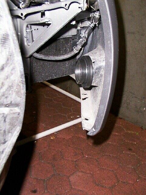

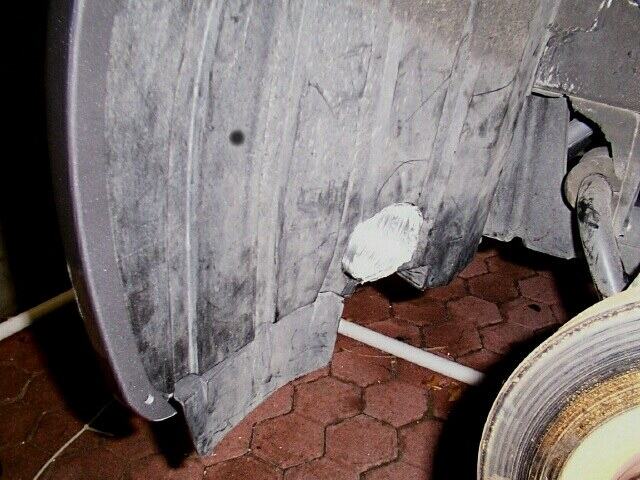

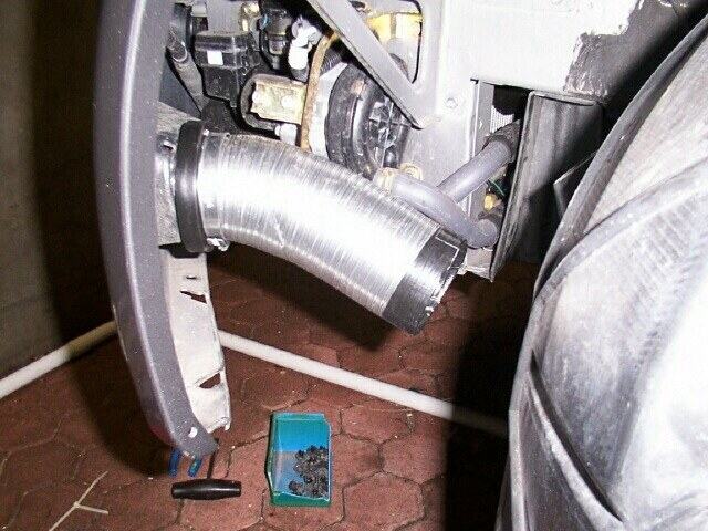

Als Gegenmittel baue ich zur Zeit eine Zwangsbelüftung für die Bremsen. Vorne bin ich fertig, Einlass durch die angedeuteten Trichter in der Schürze, flexibles 73er Rohr führt die Luft Richtung Bremse, Pizzateller=Spritzschutzbleche hinter den Scheiben habe ich entfernt. TÜV hat nichts dagegen, bei Nässe hilft Linksbremsen kurz vor dem Bremspunkt, damit die Bremse anschliessend verzögerungsfrei anspricht. (Apropos: bitte nicht die "schleifenden" kleinen Plastikteile vor den Vorderrädern bearbeiten oder gar entfernen, die leiten die Luft über einen Kanal in der Unterbodenverkleidung in Richtung Bremse!!)
