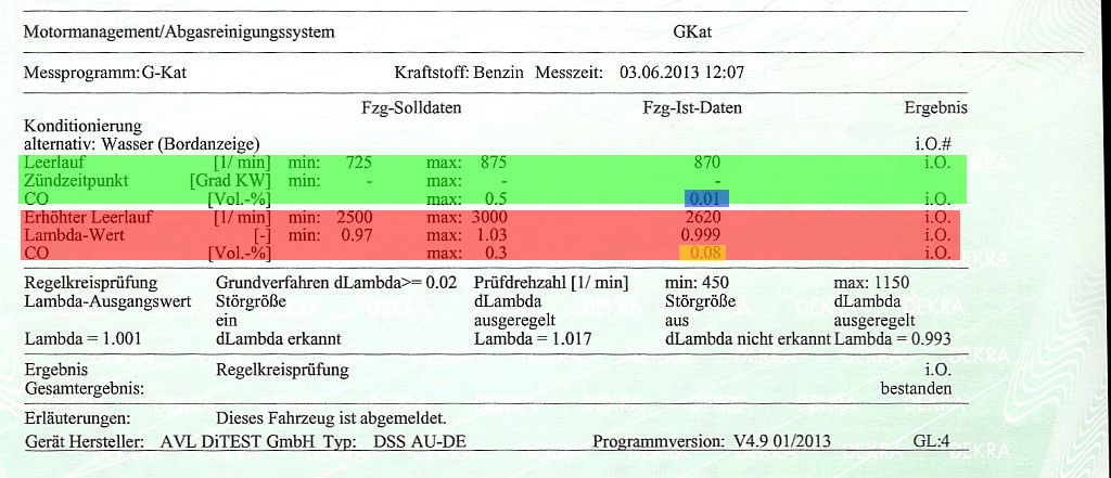

    Hat sonst noch jemand von euch einen AU Ausdruck bei dem der CO Wert auch im Leerlauf festgehalten ist?
    Ich habe beispielsweise noch einen AU Ausdruck von einem anderen Fahrzeug (kein S2000) angehängt. Der CO Wert wird einmal im Leerlauf (grün) und einmal bei erhöhter Drehzahl (rot gemessen).
    Ich bräuchte jeweils den blau und gelb markierten Wert (Ist-Wert).
