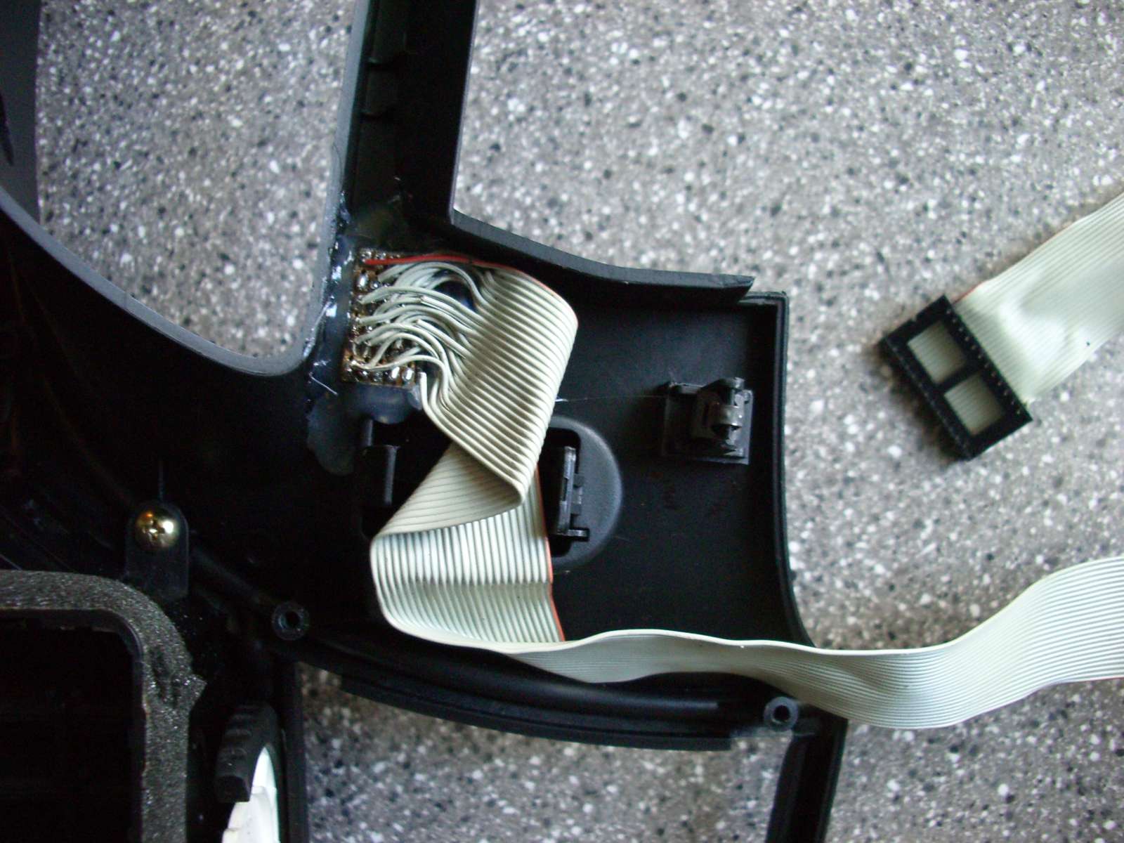

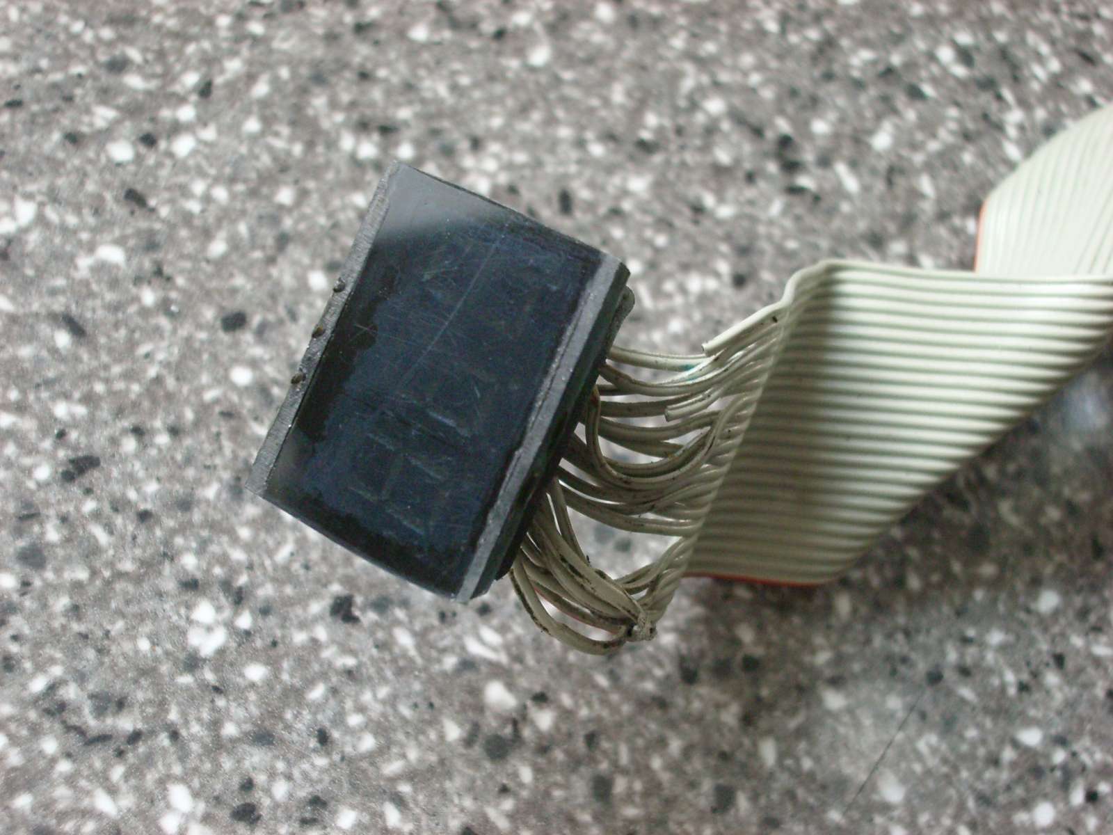

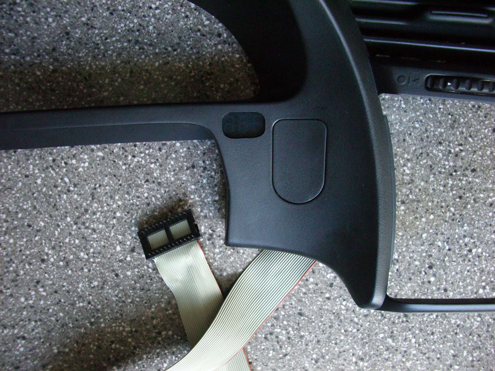

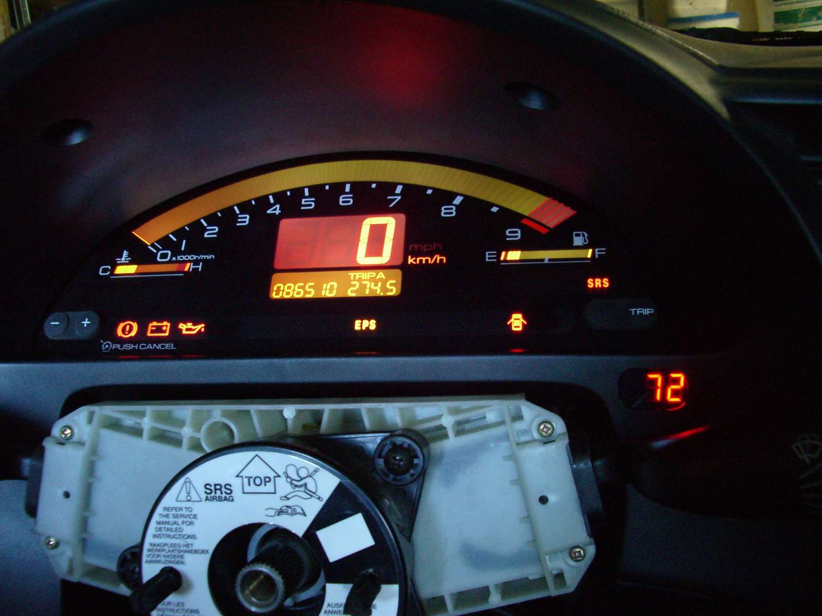

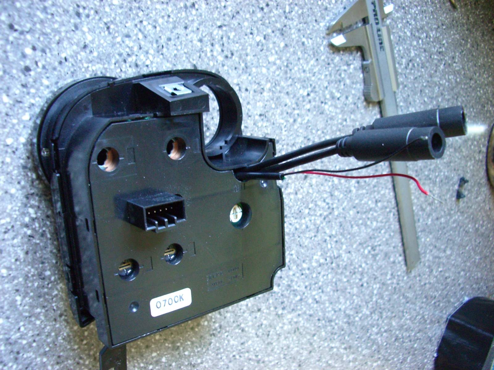

    Die Untersuchung ergab:

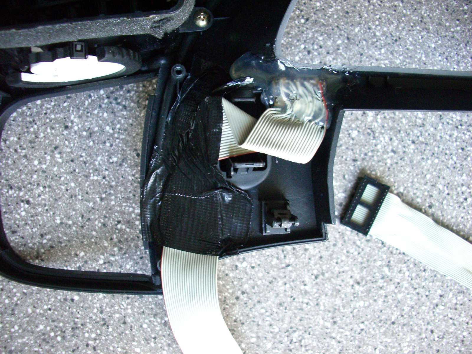

    nur der Flachbandstecker hatte sich aus dem Sockel gelockert. Reingedrueckt und alles funktionierte wieder!

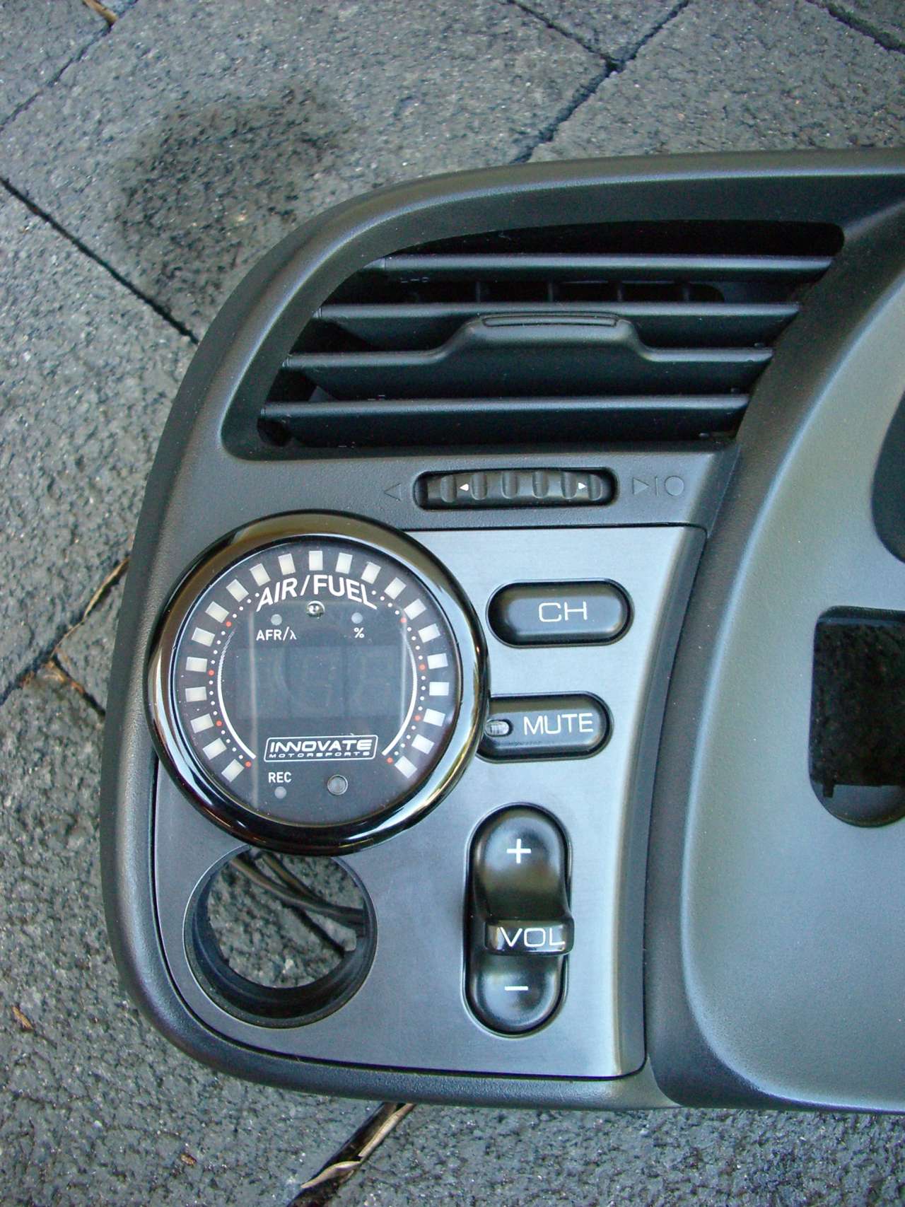

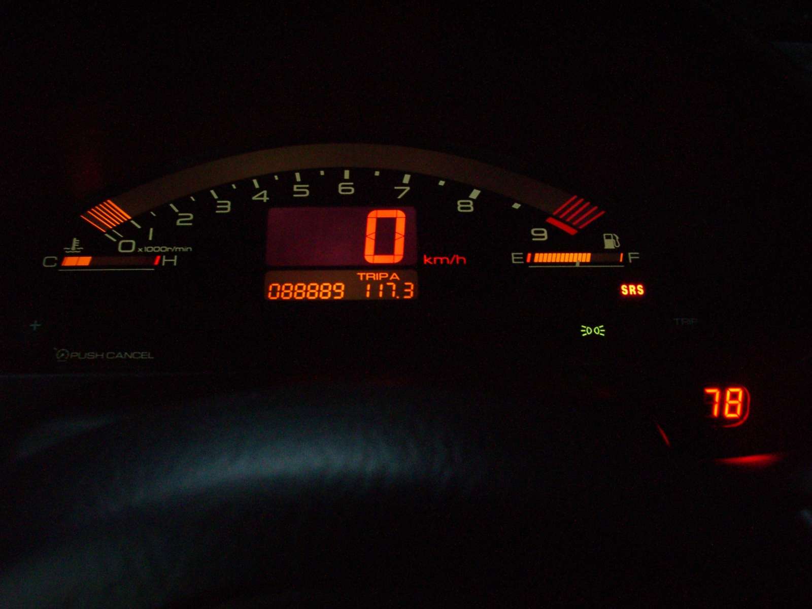

    Trotzdem spielte ich schon laenger mit dem Gedanken meine bisherige Displayposition zu aendern.
    vorher: Radioklappe -> jetzt: hinterm Lenkrad
    Thanks to Alexander_G for giving me the idea :)

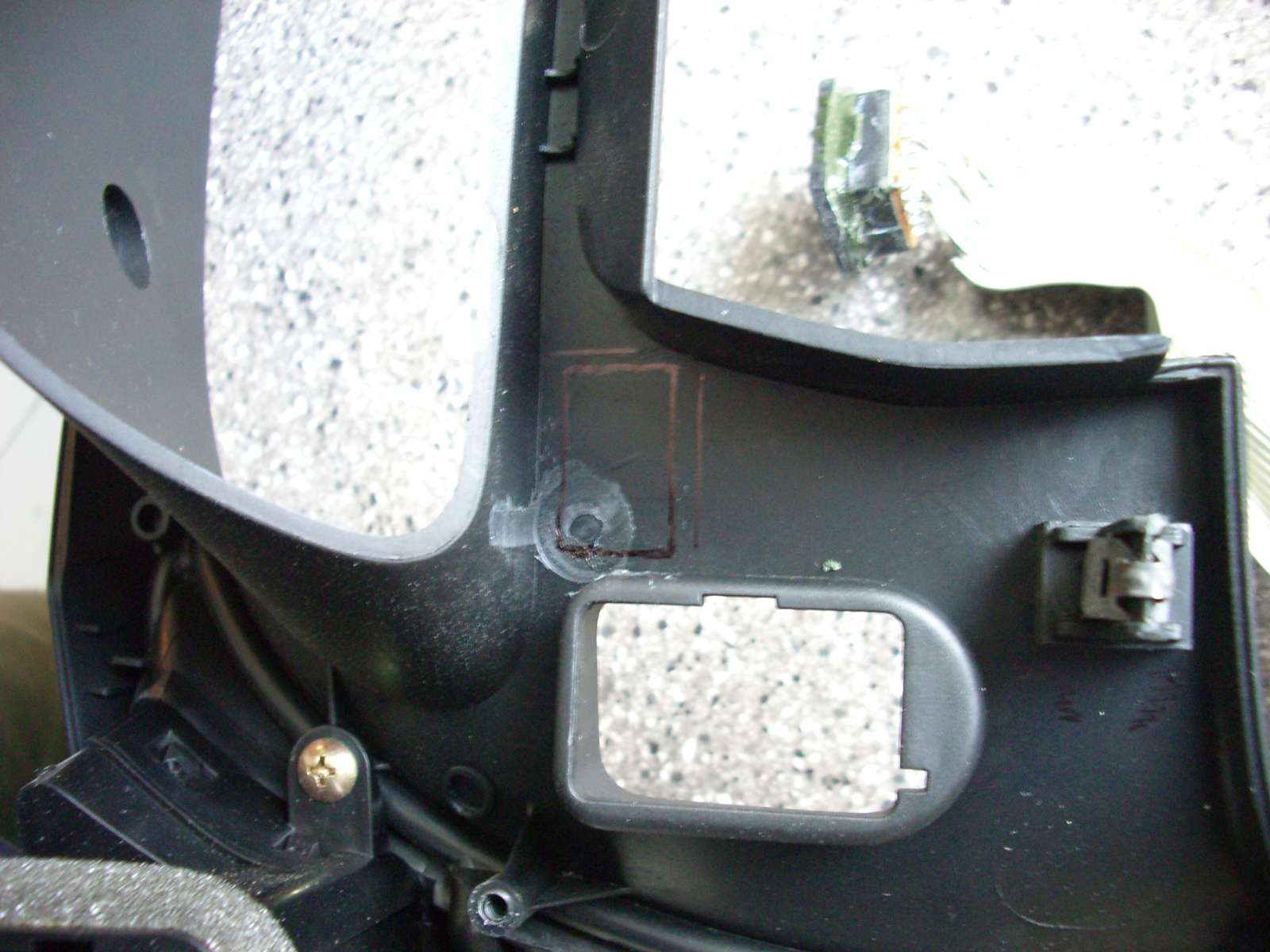

    Gesagt getan, so gehts:

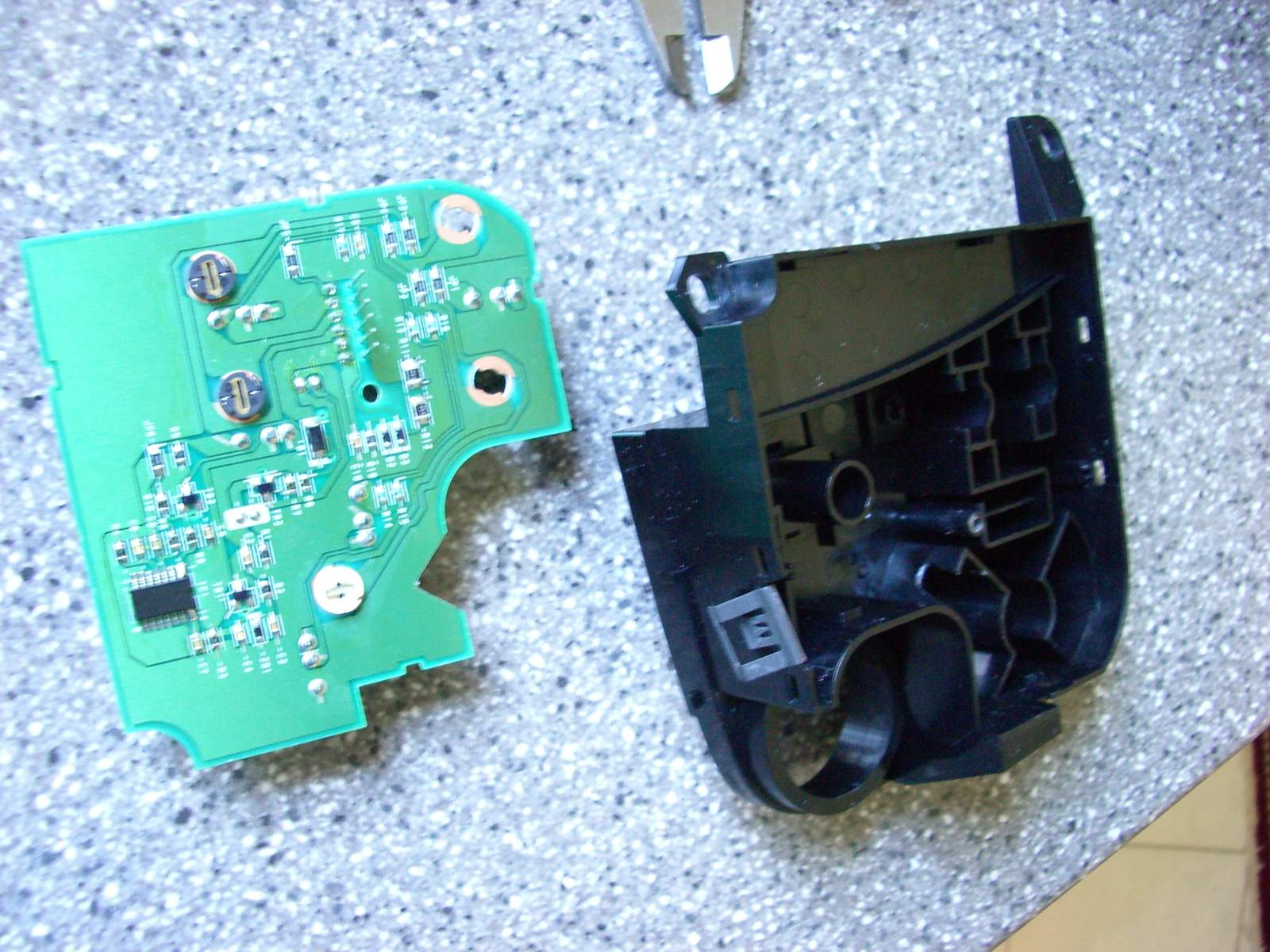

    - Display Modul ausgebaut:

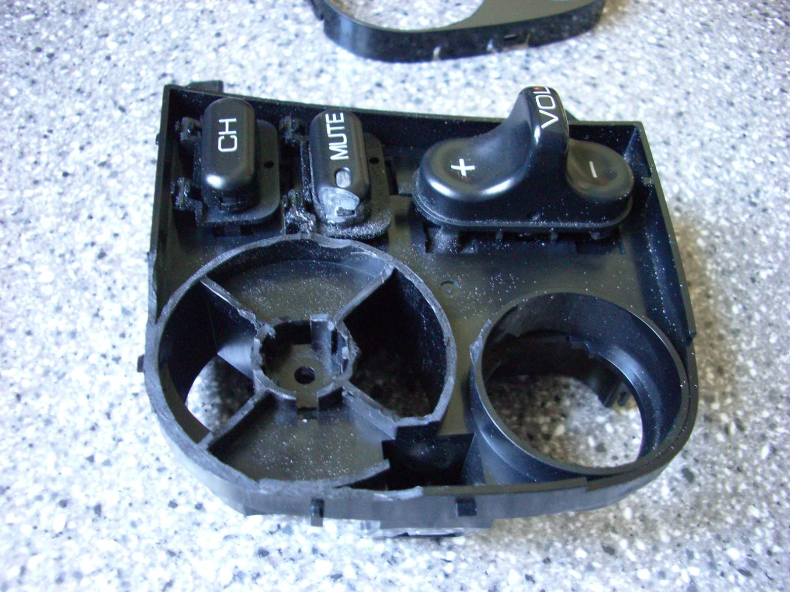

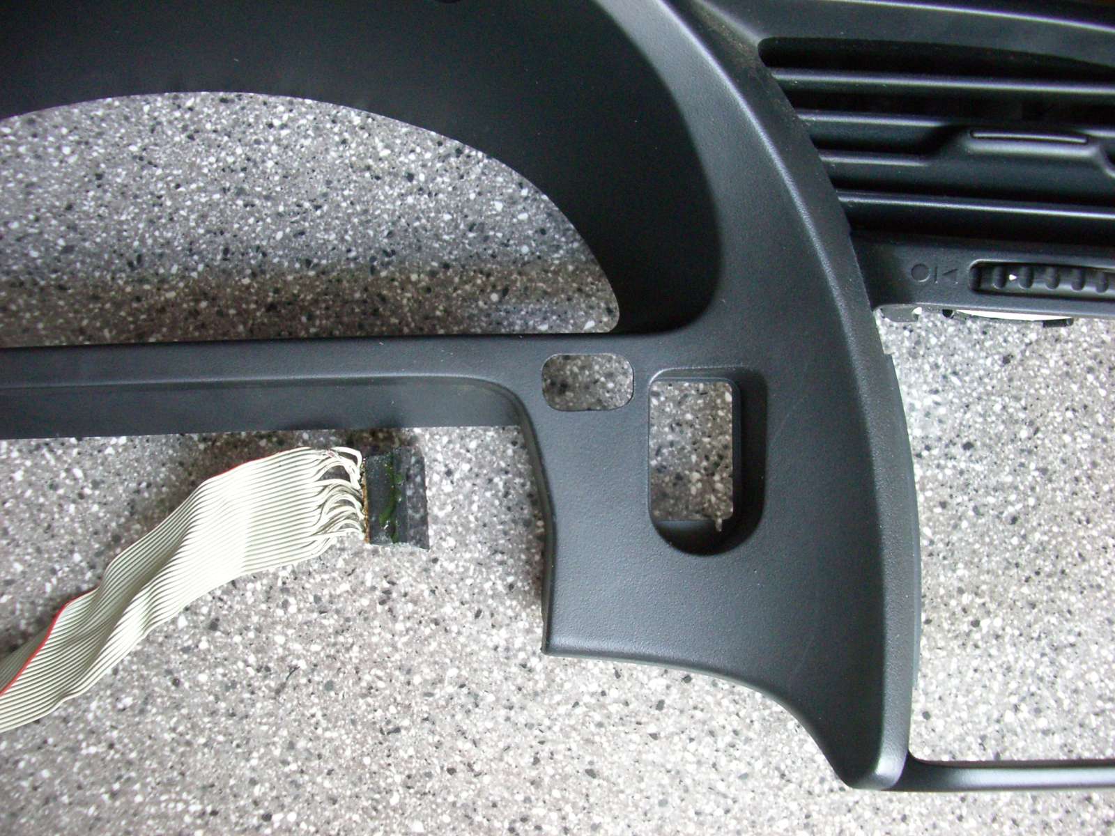

    - Armaturenumrandung raus und Position markiert:
    - Loch fuer Anzeige:
    - Anzeige im Loch positioniert:
    - Modul verklebt:
    - und Kabel fixiert:
    - Alles wieder zusammengebaut und angeschlossen:
    - Funktioniert! :)

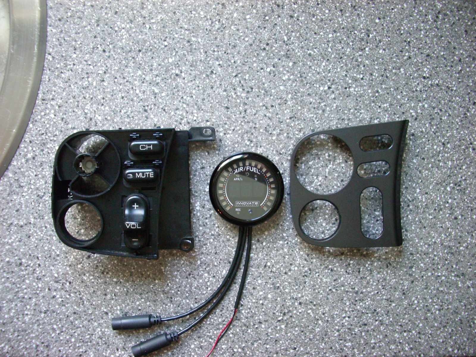

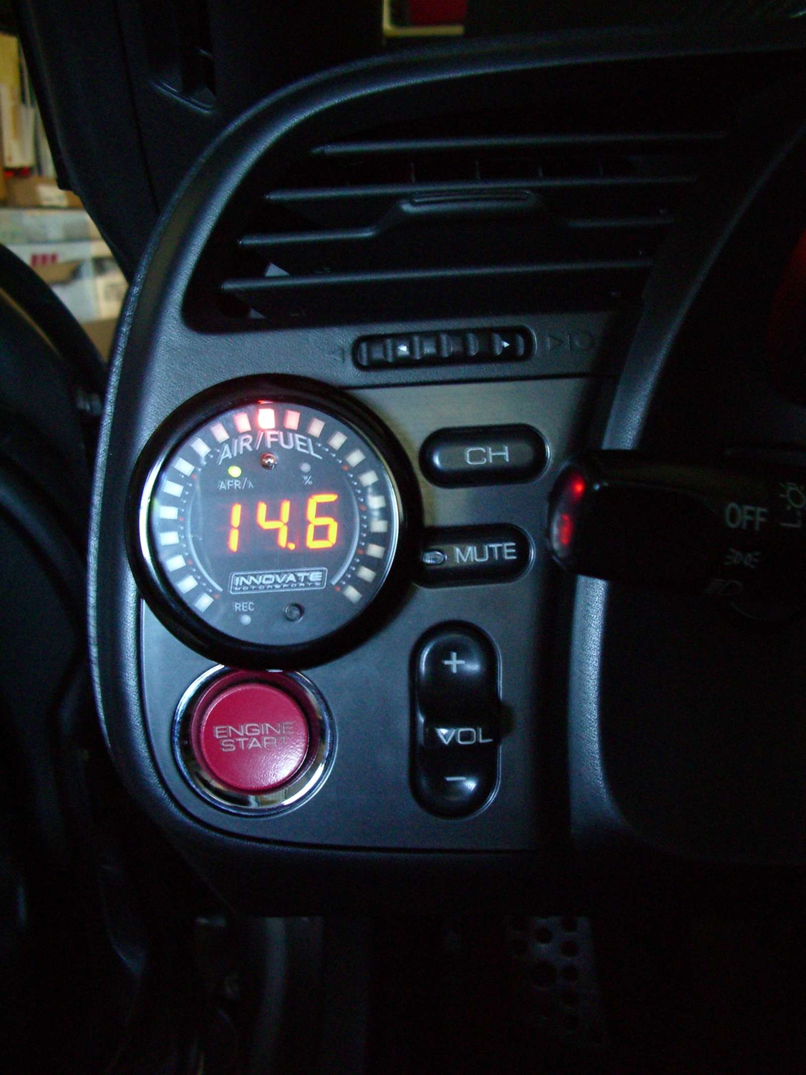

    Aber bevor ich die Tuningmassnahmen anfing, wollte ich sicher sein dass ich beim Betrieb ueberpruefen kann wie der Motor laeuft.
    Sprich ein A/F ratio display musste her. Also eine Lamdba-wert Anzeige. :nod:
    Habe mich fuer das Kit von Innovative Motorsports entschieden
    Hier der Einbau:

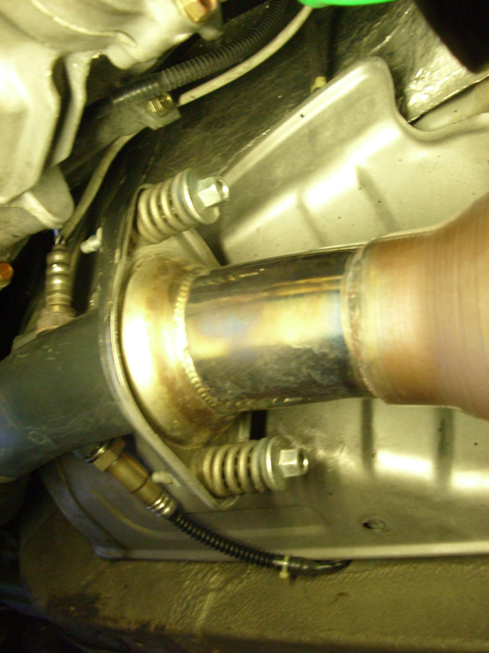

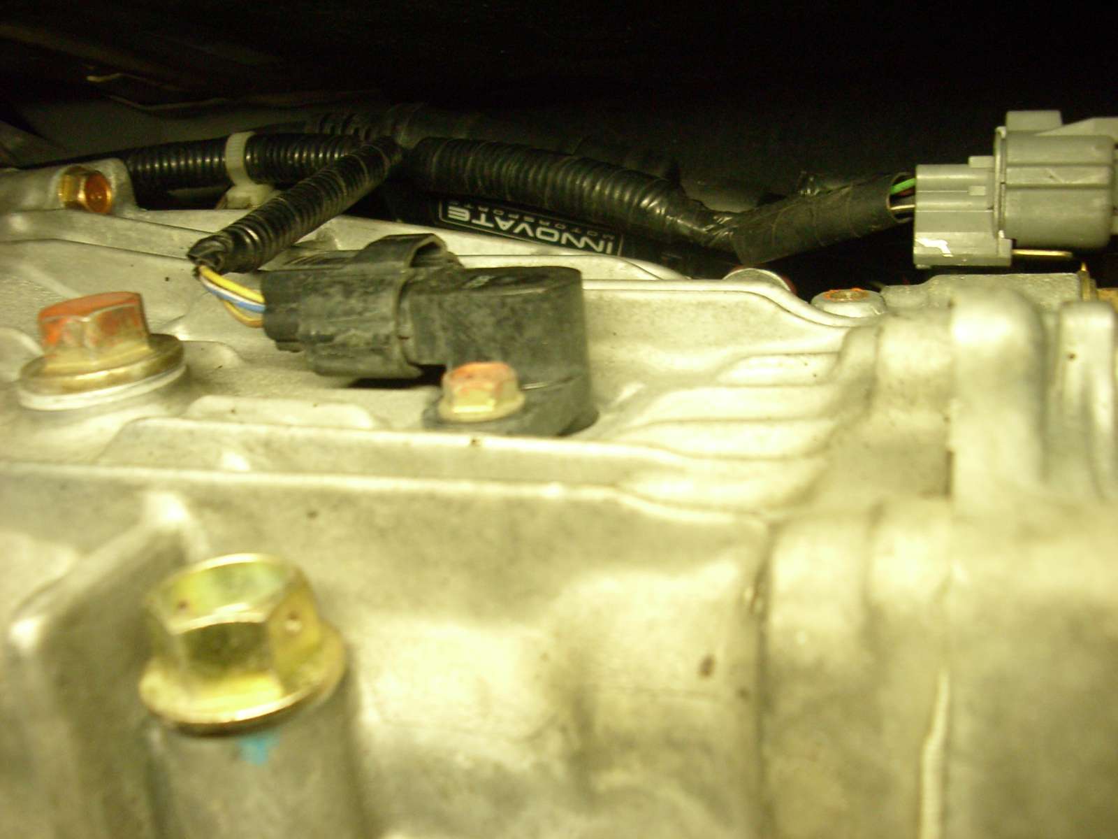

    - am Berk header ist direkt ein 2. bung fuer den Wideband Lambda-sensor
    Das Kabel sieht man rechts hinter dem Hitzeschild nach oben weggehen
    - das Steuergeraet habe ich einfach oberhalb der Gearbox angebracht
    von da aus gehen die Kabel nach vorne in den Motorraum und durch eine vorhandene Oeffung in den Fahrerfussraum.

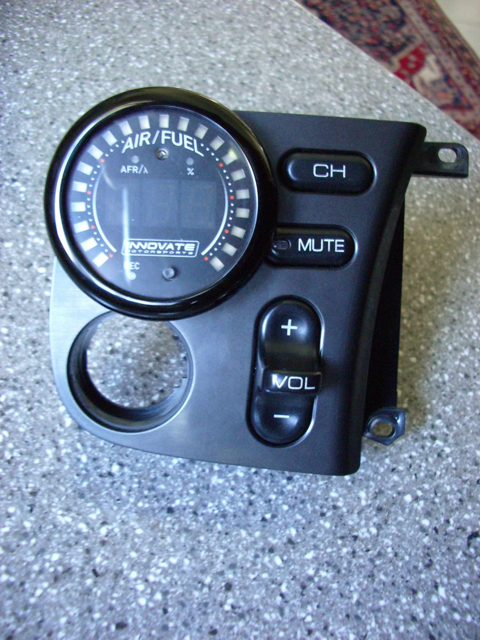

    - dort sollte dann die fertige Anzeige so aussehen (was mir offenbar auch gelungen ist 8) )
    - der Weg dahin:
    hier musste also der eine Knopf weichen, der Rest sollte aber funktional bleiben
    - viel Anpassungsarbeit notwendig:
    - dort treten die Kabel aus dem Gehaeuse aus und werden mit denen des Steuergeraets verbunden
    - Fertig
    - und funktioniert! :)
