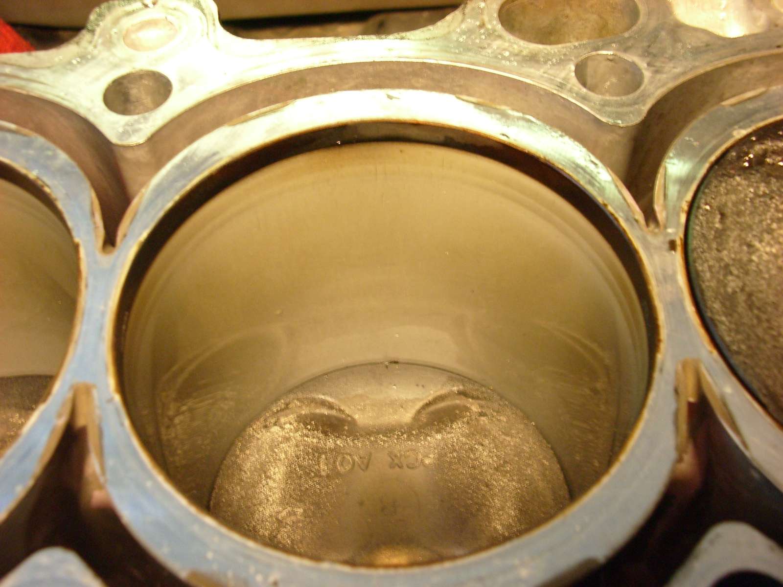

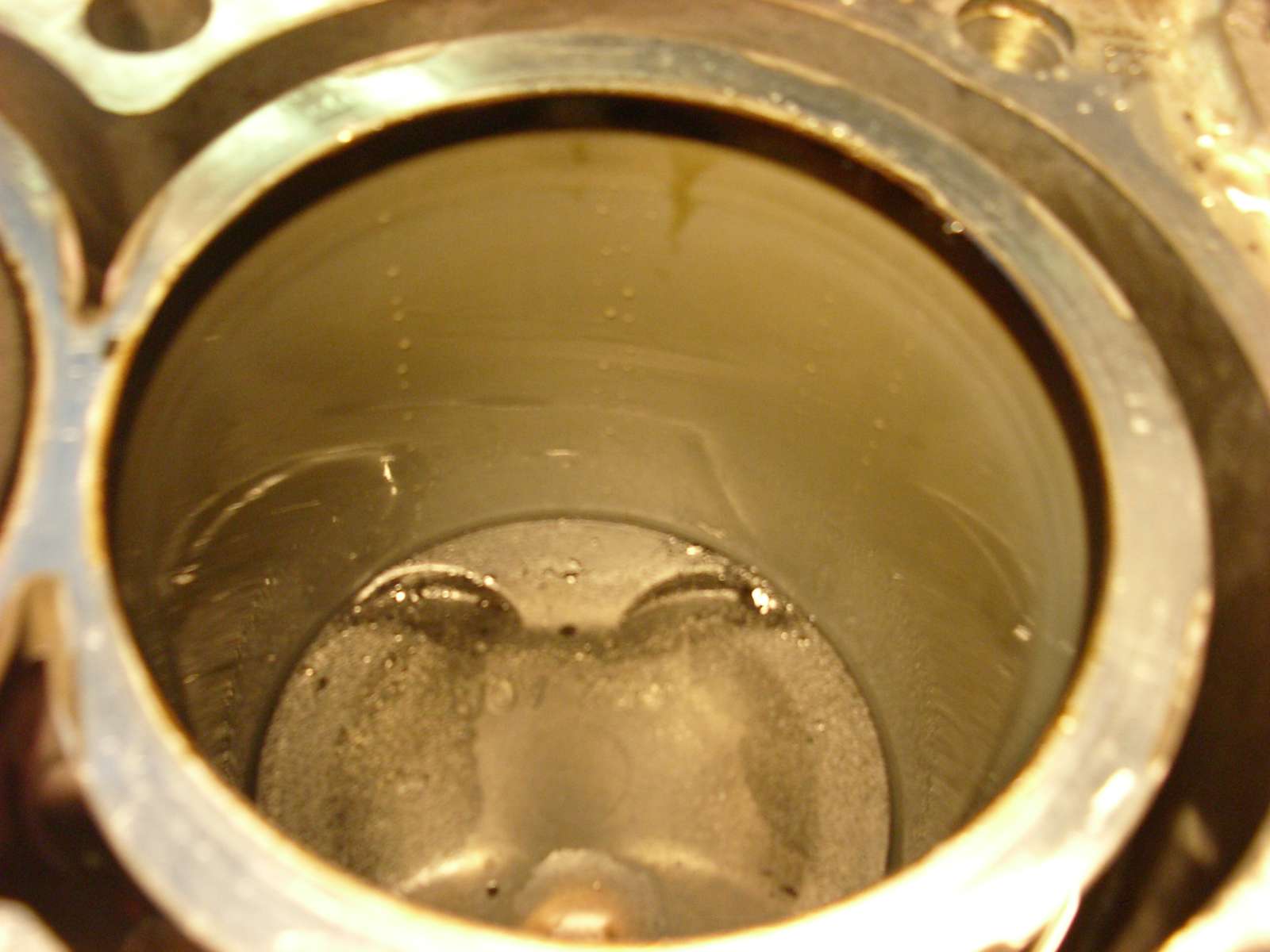

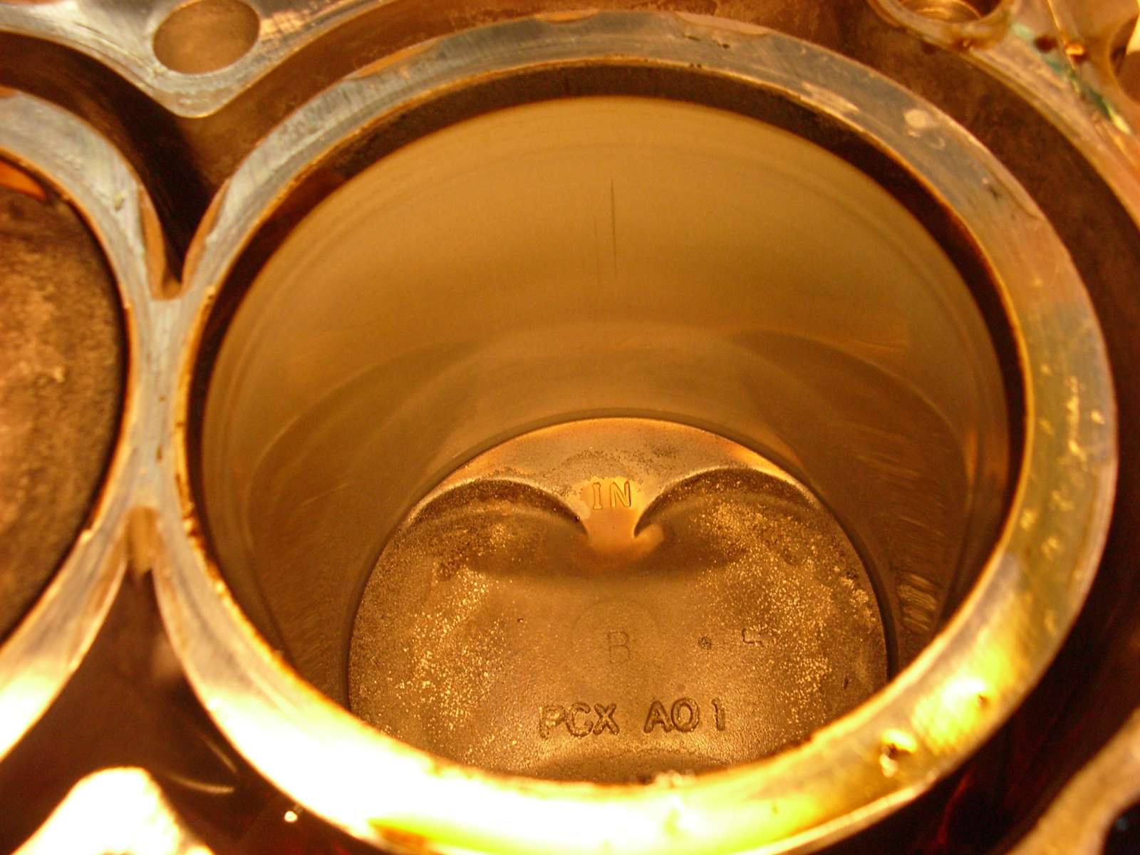

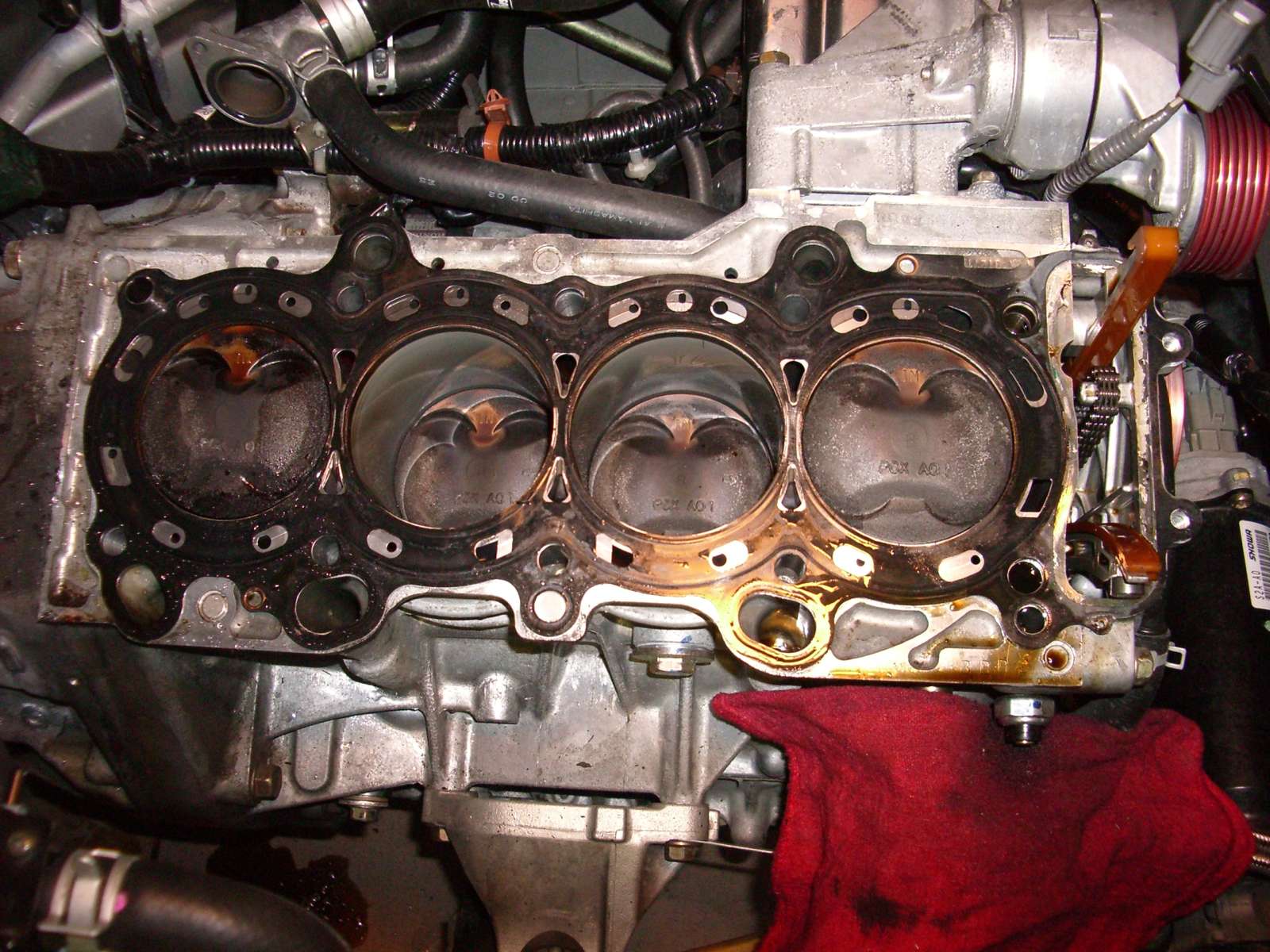

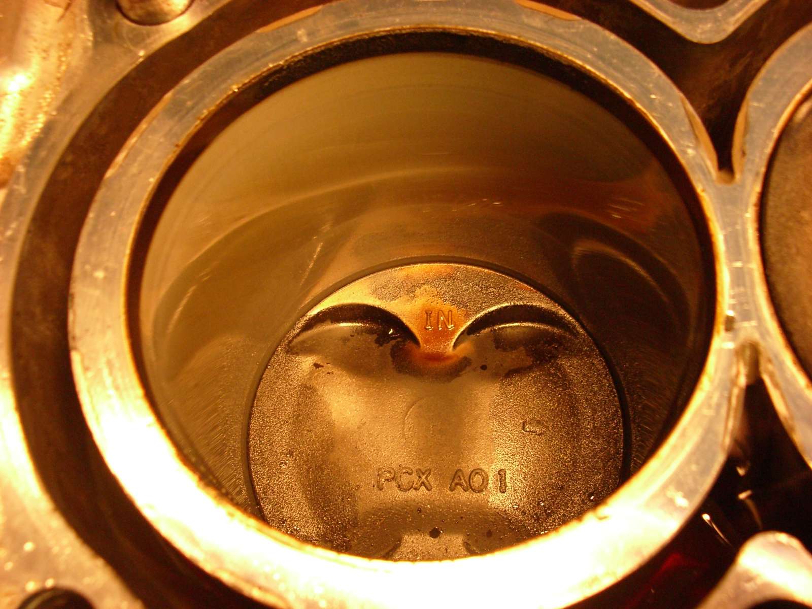

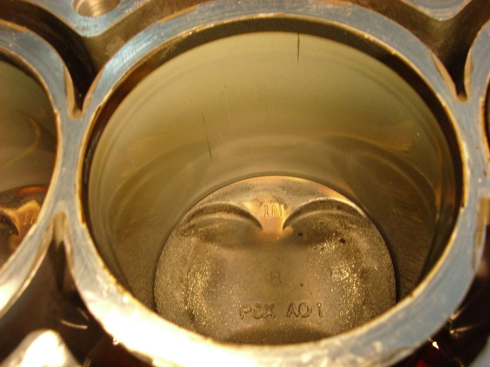

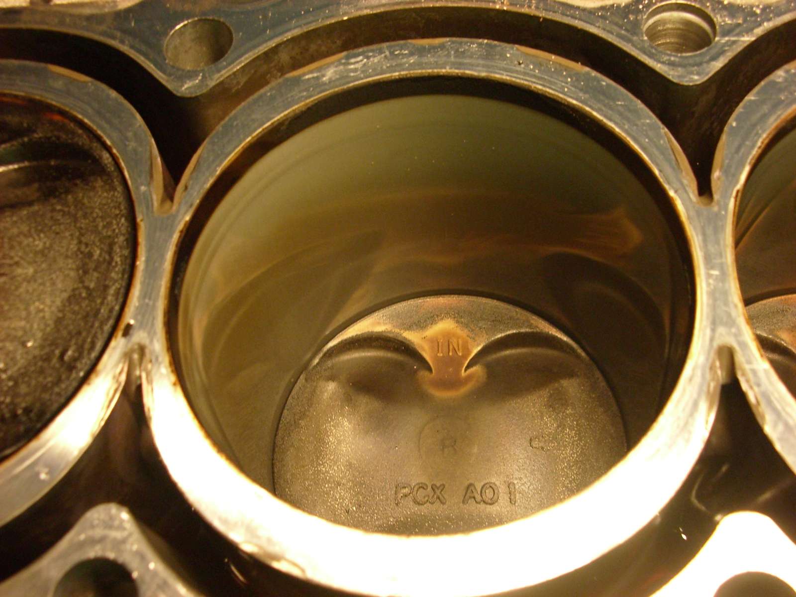

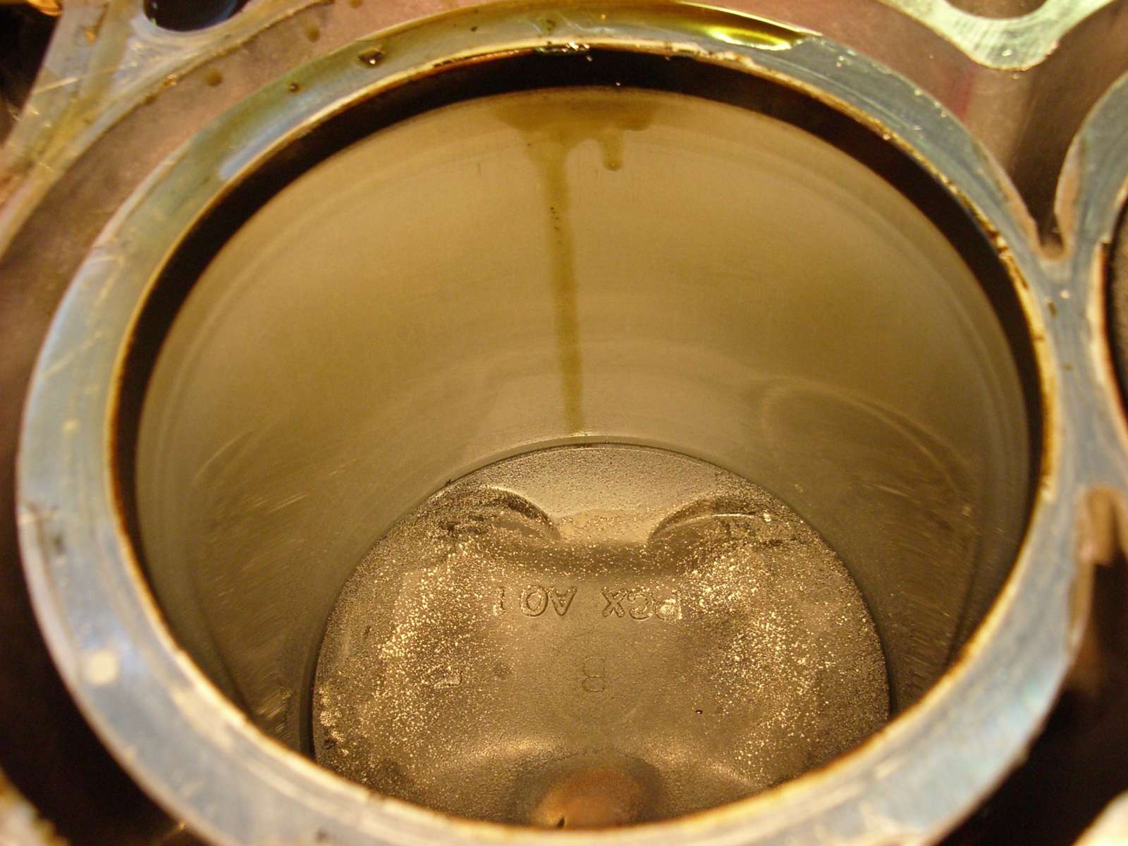

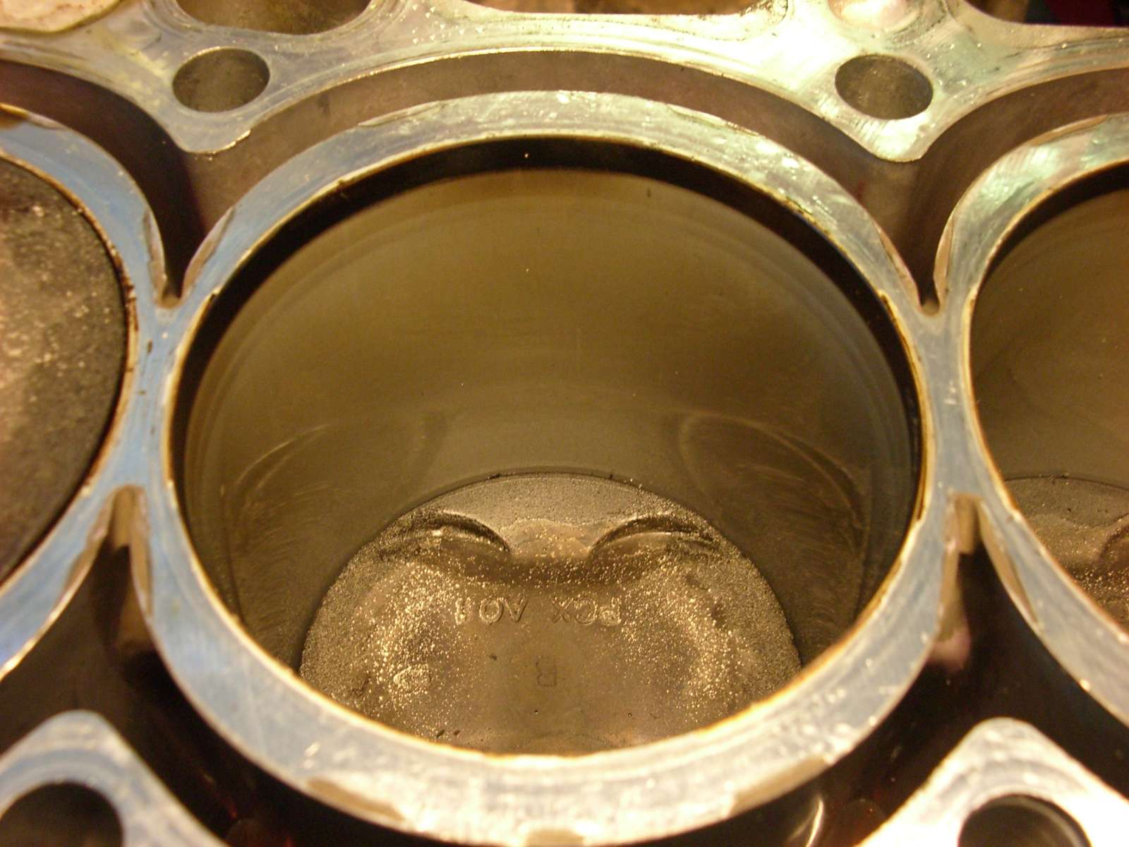

Als naechstes habe ich die Laufbuchsen untersucht. Soweit mir das moeglich war ohne die Kolben rauszunehmen.
1) Kolbenspiel in der Laufbuchse vermessen und mit Sollvorgaben des Handbuchs verglichen -> Bestens im Maß!
2) Optisch begutachtet: nur an 2 Zylinder winzige Spuren vorhanden ->vernachlaessigbar. Alle anderen Top!
seht selbst -

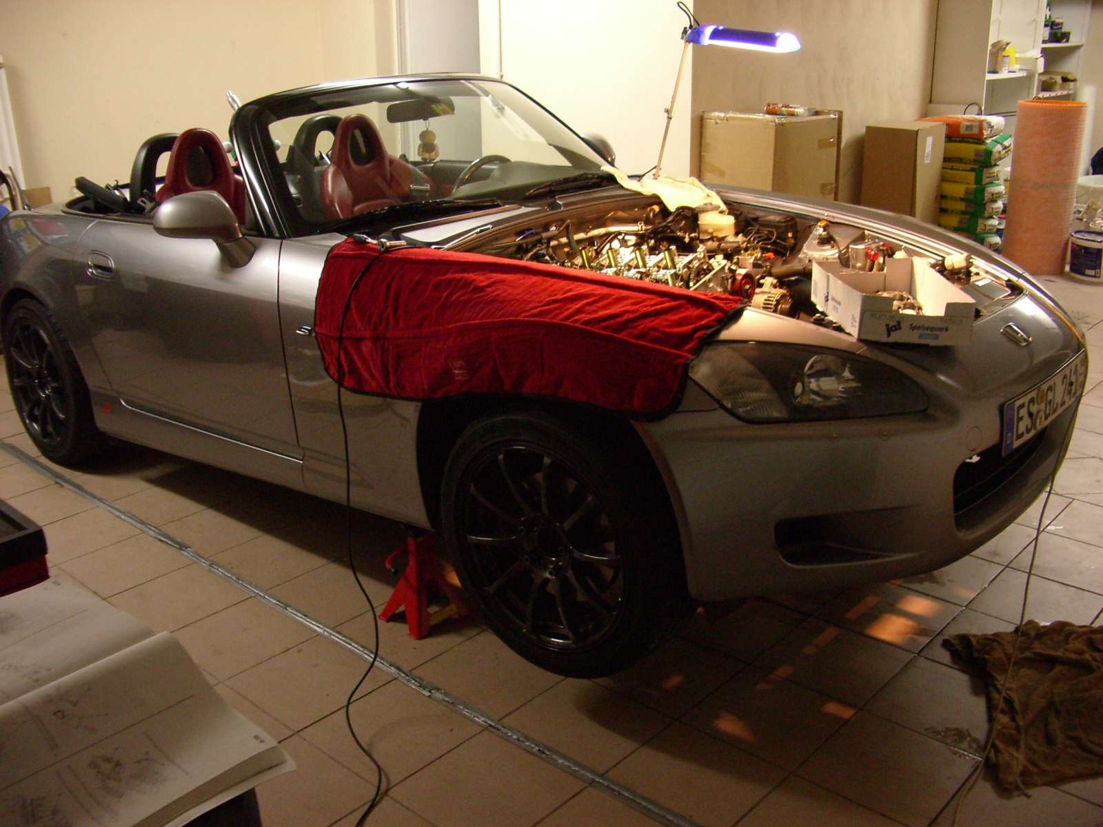

Das hier ist nur die dokumentarische Aufbereitung.
Waehrend dem Schrauben hatte ich nicht die Zeit & Muße wie blafasel auch noch darueber zu berichten! -
