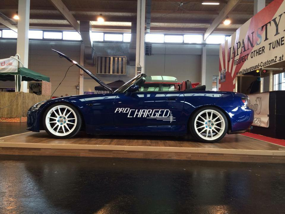

Hi...
Verkaufe meinen Honda S2000 Turbo (24000 Euro)
Das Fahrzeug wurde 2012 neu lackiert im Originalen Honda Blau, Frontumbau auf Facelift Stoßstange+Facelift AnsLippe, Facelift Rückleuchten, Motorhaube bearbeitet
Der Honda hat gerade noch ein komplett neues Dach für 2500 Euro bekommen.
Felgen: 18
\" OZ-Superleggera
215/40/18 vorne
245/35/18 hintenFahrwerk: D2 Street Gewindefahrwerk

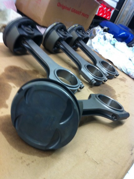

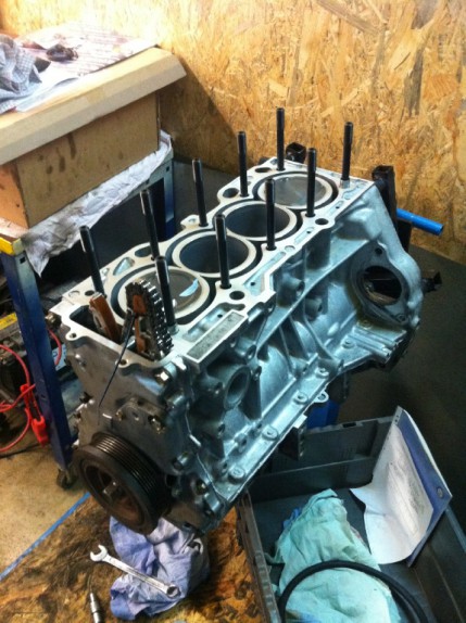

Nochmals gesamte spec list vom Turbo/Motorumbau:
Garrett GT3076R HF
Edelstahl Turbo krümmer
Aluminium Ladeluftsystem
Ladeluftkühler
Tial Q blow off
Tial MVS wastegate
RC 750cc benzindüsen
Omnipower 3 Bar Map-sensor
Walbro benzinpumpe
Aem benzindruckregler
Aem ems 2 offenes steuergerät
Mahle golden series schmiedekolben
Brian crower pleuel
Zylinderkopf überholt
Acl haupt+pleuellagerschalen
Arp stehbolzen
Cometic kopfdichtung
