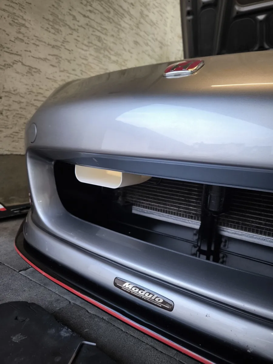

Ich Habe vor meinem Urlaub eine Ansaugung aus dem Richtigen Material gedruckt.
Mir fehlt Leider immer noch ein Maß, um es Final Fertig zum machen für Leute mit Kühlergrill.

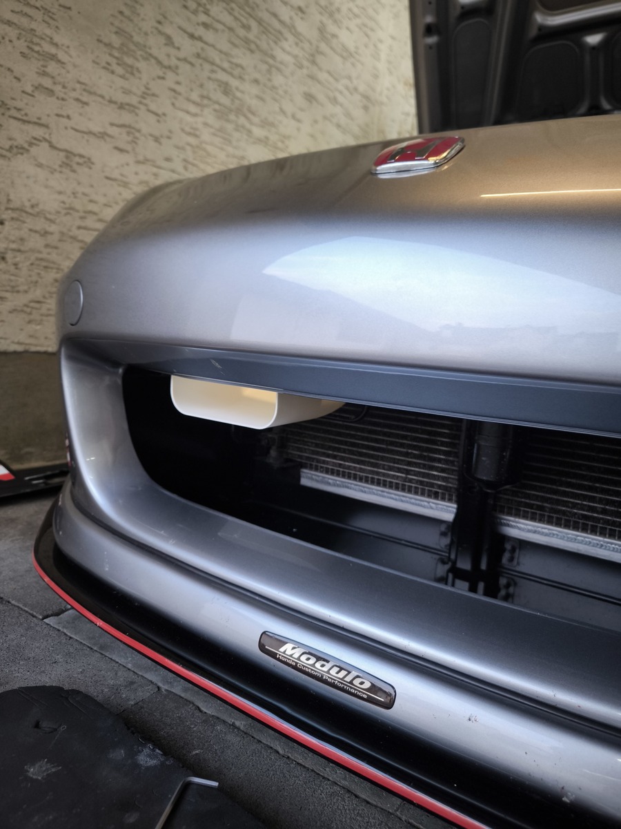

Das passt mit der Haube ohne Probleme da das Teil bei mir unter der Cooling platte verschwindet.
Erst einmal nur Nummer 1
Da Nummer 2 nicht immer und zu jeder Cooling Platte passt.
klar ich kann das drucken ob sie dann auch passt ist eine andere Frage. -

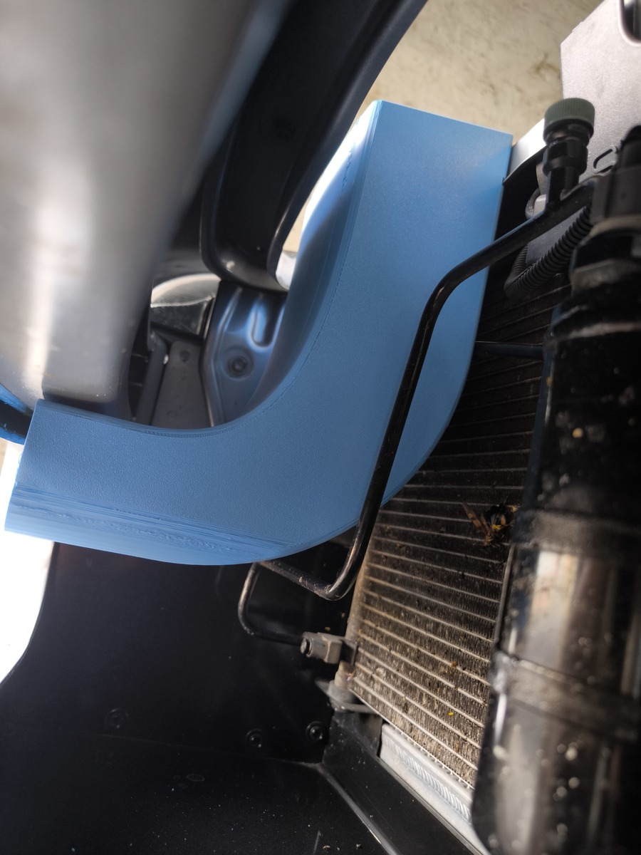

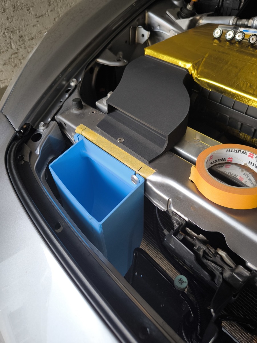

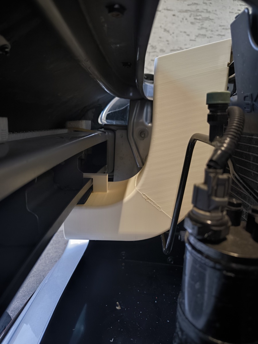

Also Montiert Wird er Am Schlossträger.
Dort sind 2 Löcher OEM vorhanden, wenn man möchte kann man dort Einziehmuttern Verwenden
oder wie ich es Gemacht habe Mit einer Schraube und mit einer Mutter Gekontert.
Des weiteren wird die Ansaugung wie auf dem Bild zusehen ist an der Aufprallstrebe Ein gehangen.
Dann nur noch die Cooling Platte oben drauf und alles sitzt. -
So ist eigentlich der Finale Stand.
Bei Großer Interesse Kann ich Welche Fertigen

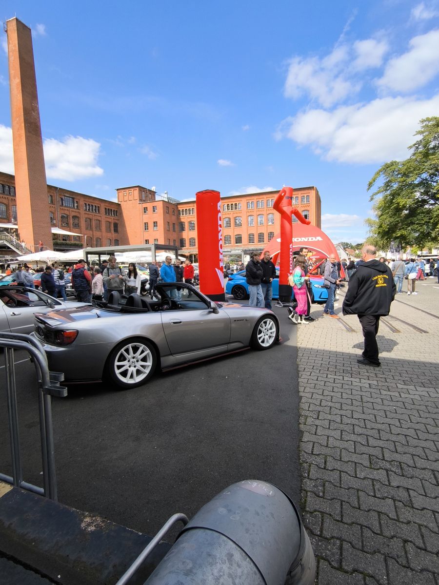

Hallo
Hier ein Kleines Bild von der Klassikstadt Frankfurt.
Letzten Sonntag fand Wieder das Treffen "BIG IN JAPAN" statt.
Was Von HONDA Frankfurt/ Deutschland Veranstaltet wird -
