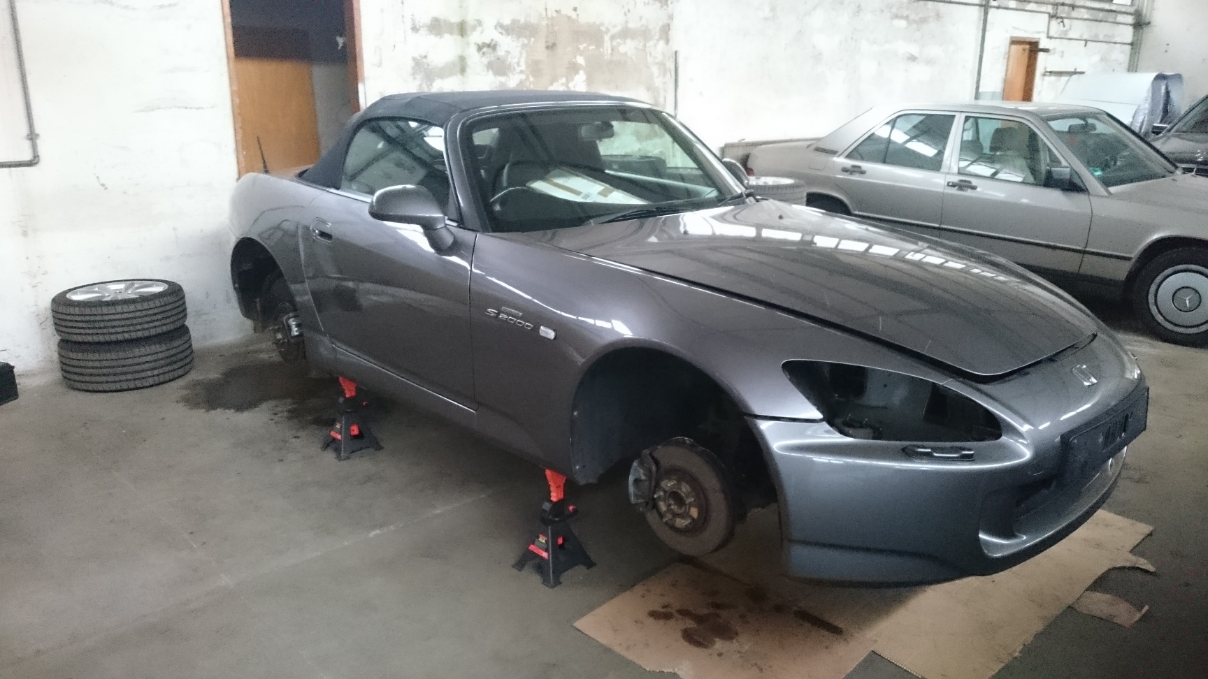

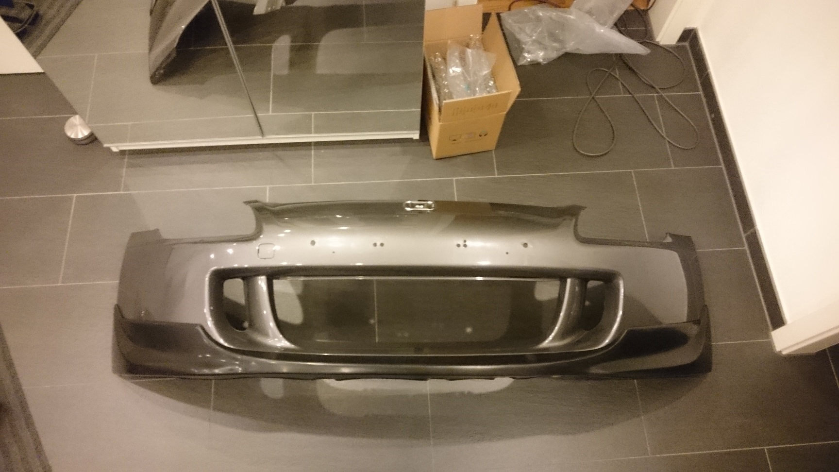

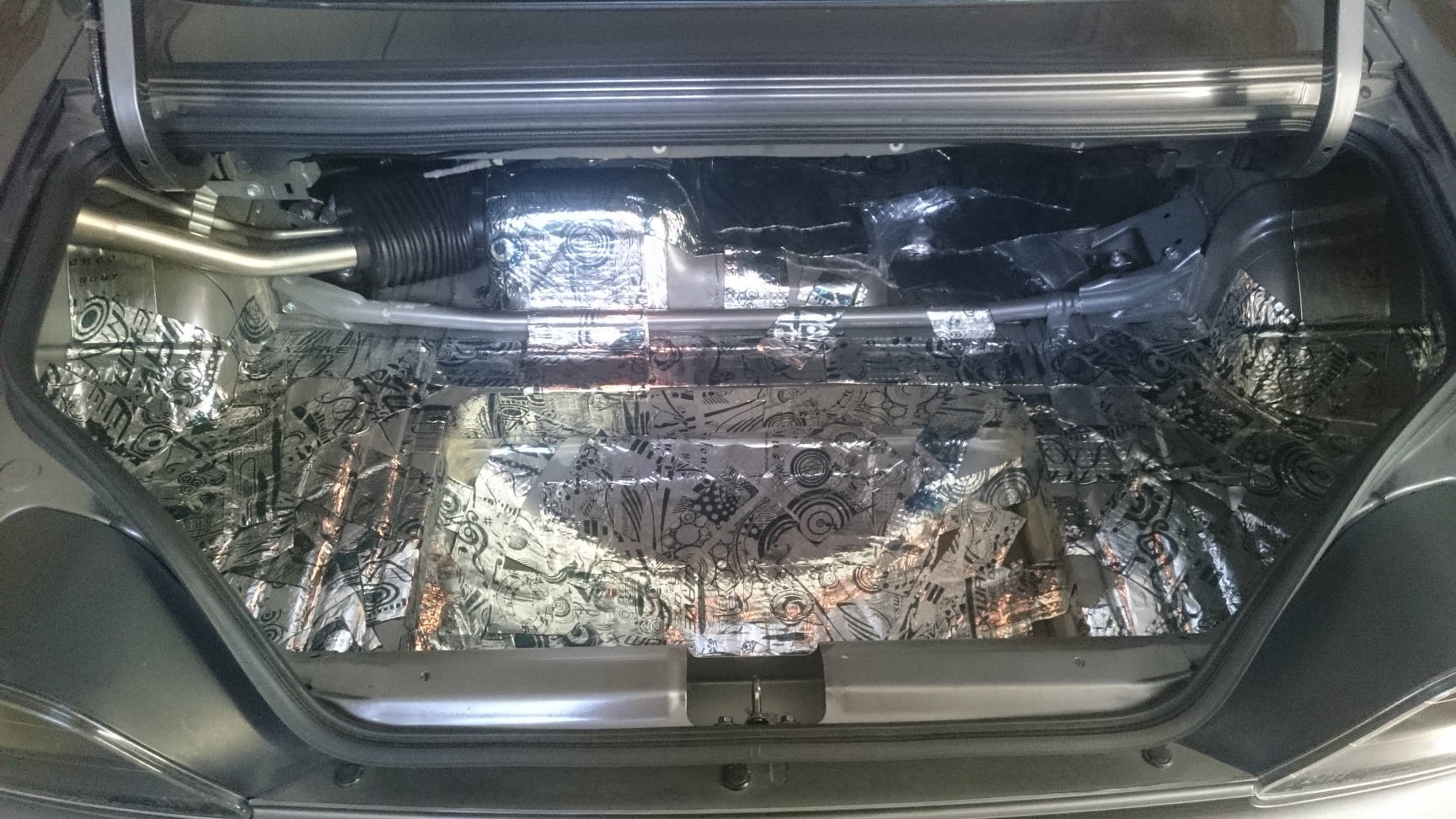

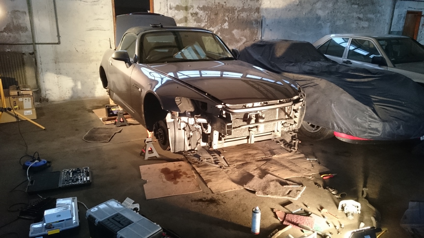

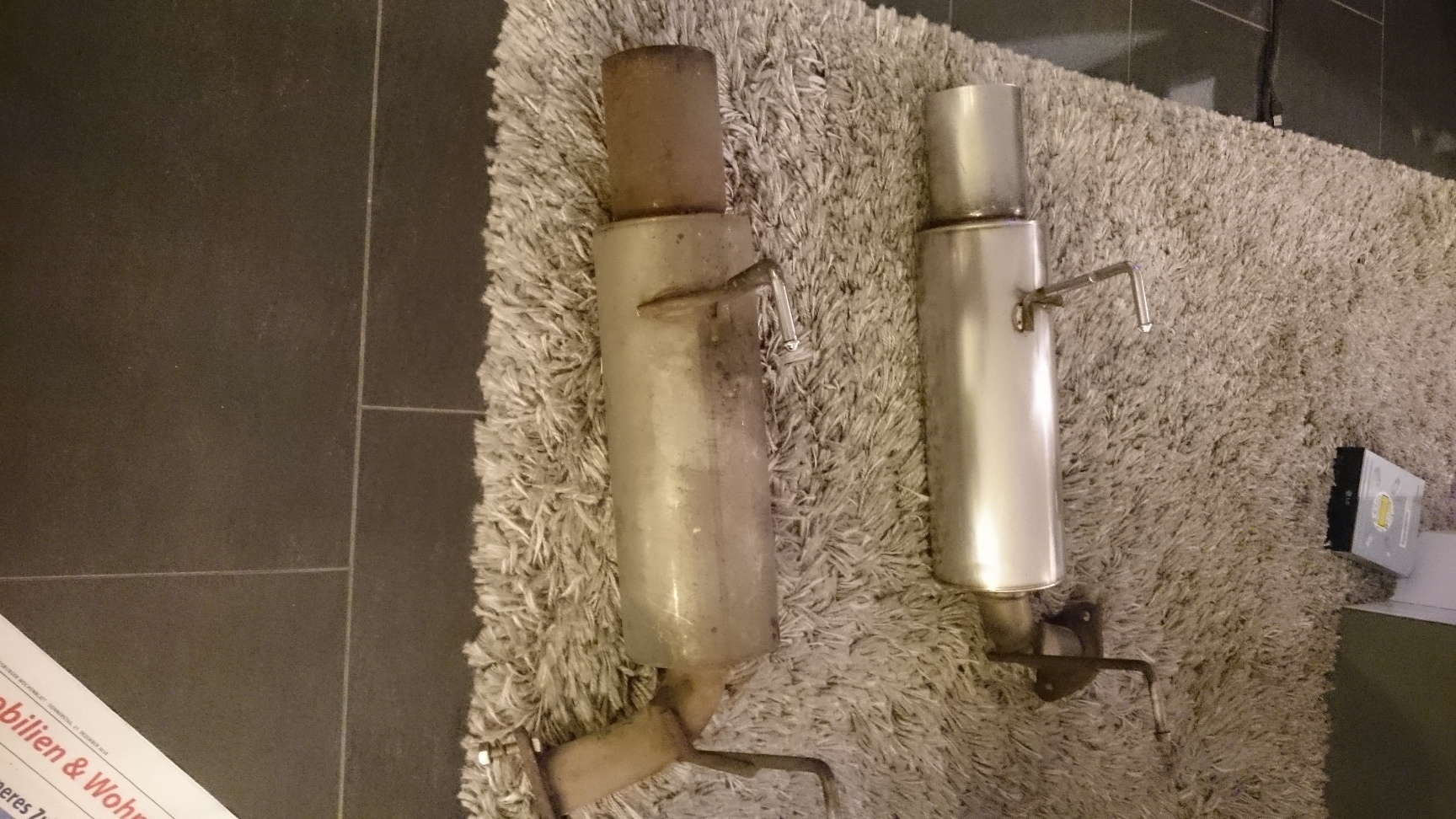

    Hallo zusammen,
    sooo es wird zeit für ein Update.
    Was ist seit Mitte November passiert? Einiges :D
    - Die S2000 ist ins Winterquartier gezogen
    - Fahrwerk wurde bestellt und geliefert (BC Racing mit reduzierten Federraten)
    - Scheinwerfer wurden von Delta Lima umgebaut und poliert
    - Domstrebe, Brake Stopper und EGR-delete kit sowie weiterer Kleinkram sind im Haus
    - OEM-Look Lippe für die Front ist da, kleine Spoilerlippe für den Kofferraumdeckel ist unterwegs
    - Backyard Sitzschiene aus Japan ist da
    - Kofferraum wurde gesäubert und gedämmt
    - eine gebrauchte HKS HiPower AGA wurde gekauft und "geputzt"
    - Felgen sind seit gestern beim Pulvern (sowie noch ein paar andere Teile...)
    - Demontage des kompletten Fahrwerks wurde begonnen - die eine oder andere Schraube will aber leider noch nicht so wie ich...
    Hier noch ein paar Bilder:
    Ziel ist den Wagen am 04.03. anzumelden. Bis dahin ist noch einiges zu tun...
