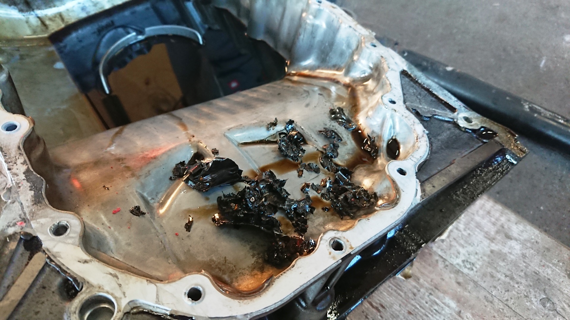

Im Sieb der Pumpe habe ich nur die Reste der Lagerschlen gefunden in unterschiedlichen Größen...

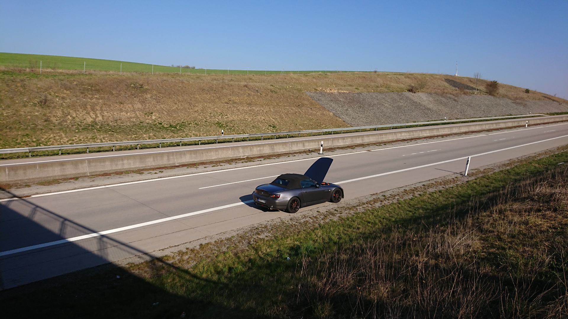

Nachdem ich Ende März/Anfang April die ersten paar hundert Kilometer in dem "neuen" Fahrzeugtrimm absolviert habe, hat mein F20C am 07.04. seinen Dienst quittiert.
Ich war auf der A71 unterwegs und habe mir gedacht: „Wagen läuft super, alles ist betriebswarm - Dann lass uns doch mal schauen was geht.“ 15 km später wusste ich: Der Wagen rennt 260 gemäß Tacho und das auch richtig gut. Also wieder runter vom Gas und normale Reisgeschwindigkeit (150 km/h). Beim Abtouren dann blinkende MIL und plötzlich unrunder Lauf und massiver Leistungsverlust. Bin dann auf dem Seitenstreifen ausgerollt und hab den ADAC angerufen. Klanglich war das ganze sofort klar: Pleuellagerschaden, aber von der massiven Sorte. Eine kleine Ölspur hatte ich beim Ausrollen auch hinterlassen. Zum Glück aber kein Loch im Block ersichtlich.
Wagen wurde dann sehr fürsorglich geborgen und am Abschleppstützpunkt haben der dortige Chef und ich uns die Miesere auf der Hebebühne angeschaut. Unterboden gut verölt, Öl läuft zwischen Motor und Getriebe raus. Na klasse - Dichtring hin, also entweder Gasdruck auf dem Kurbelgehäuse oder Kurbelwelle axial gewandert... Haben dann über die Gelenkwelle bei eingelegtem Gang den Motor durchgedreht - ohne Probleme aber mit deutlichem Klacken/Poltern. Öl abgelassen - keine sichtbaren Späne aber leicht goldige Färbung. Also definitiv Lagerschaden...
Den Wagen zu mir in die Halle zu bekommen war dann leider nicht wirklich einfach und der ADAC hat den Wagen beim Abladen auch noch massiv beschädigt. Dankeschön... Klärung mit der Versicherung läuft aber bereits. Mal gucken.

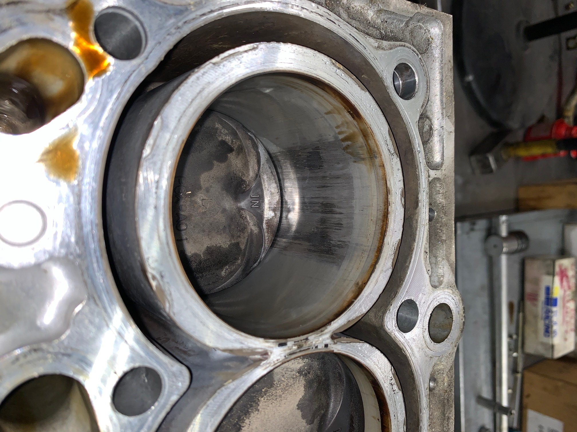

Auto auf die Bühne, in Ruhe die Ölwanne ab und gucken was los ist. Nanu was schwimmt da denn im ÖL. Da sieht ja aus wie große platte Bohrspäne. Auch im Ansaugstutzen der Ölpumpe hängt ziemlich viel zeug davon.

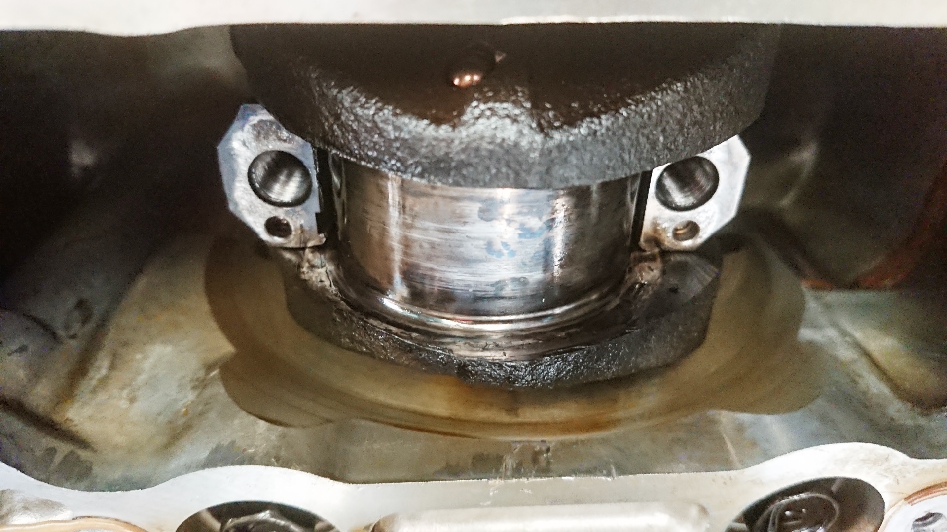

Da war schon klar: Das war mal eine Lagerschale. Schwallblech weg und fix die Pleuel angefasst.
Zylinder 1 i.O.
Zylinder 2 auch i.O..
Zylinder 3 - hmm hier merkt man ein gewisses Spiel.
Zylinder 4 - ach du Sch**** was ist denn hier los?Untere Hälfte vom Pleuel demontiert. Tja, wo keine Lagerschale mehr ist, muss natürlich viel Spiel sein. Sowohl die obere als auch untere Lagerschale waren wirklich nicht mehr existent. Sowas habe ich noch nicht gesehen. Durch die neue Beweglichkeit des Pleuels hatte auch die Kurbelwelle ordentlich was abbekommen.
Frage die mich umtrieb: Warum ist das passiert?
Das abgelassene Öl hatte nicht verbrannt gerochen und auch im inneren von Block und Ölwanne fanden sich keine Anzeichen für verbranntes Öl. Merkwürdig auch: Warum passiert das erst beim Abtouren (also bei der Entlastung)?
Habe dann noch etwas weiter gesucht: Zündkerzen i.O. Steuerzeiten i.O. Was ist hier passiert?
Durch Zufall habe ich dann einen Blick auf die Ölpumpe geworfen... Nanu, warum schlabbert die Kette hier rum? Das soll doch definitiv nicht so sein! Es sieht also so aus, dass entweder die Kette der Ölpumpe massive gelängt ist oder der zugehörige Kettenspanner aufgegeben hat. In der Folge konnte also die Ölpumpe "durchrutschen". Dass dann der Öldruck zusammenbricht und zuerst Zylinder 4 aufgibt klingt mehr als logisch.Mit diesem Befund war für mich dann schnell klar: Das ist ein Schaden der meine technischen Möglichkeiten und Erfahrungen übersteigt. Nach einiger Recherche stand dann fest, dass der Motor nach Griechenland zu Geartech (aka George Zobolas) geht.
Motor also raus und ab nach Athen damit. Dort ist er am 14.05. angekommen und war am folgenden Tag bereits zerlegt.
Leider hat sich bestätigt, dass es eine gute Idee war den Motor nicht selber zu reparieren:- Kurbelwelle nicht mehr nutzbar, Pleuel vom Zylinder 4 natürlich auch nicht

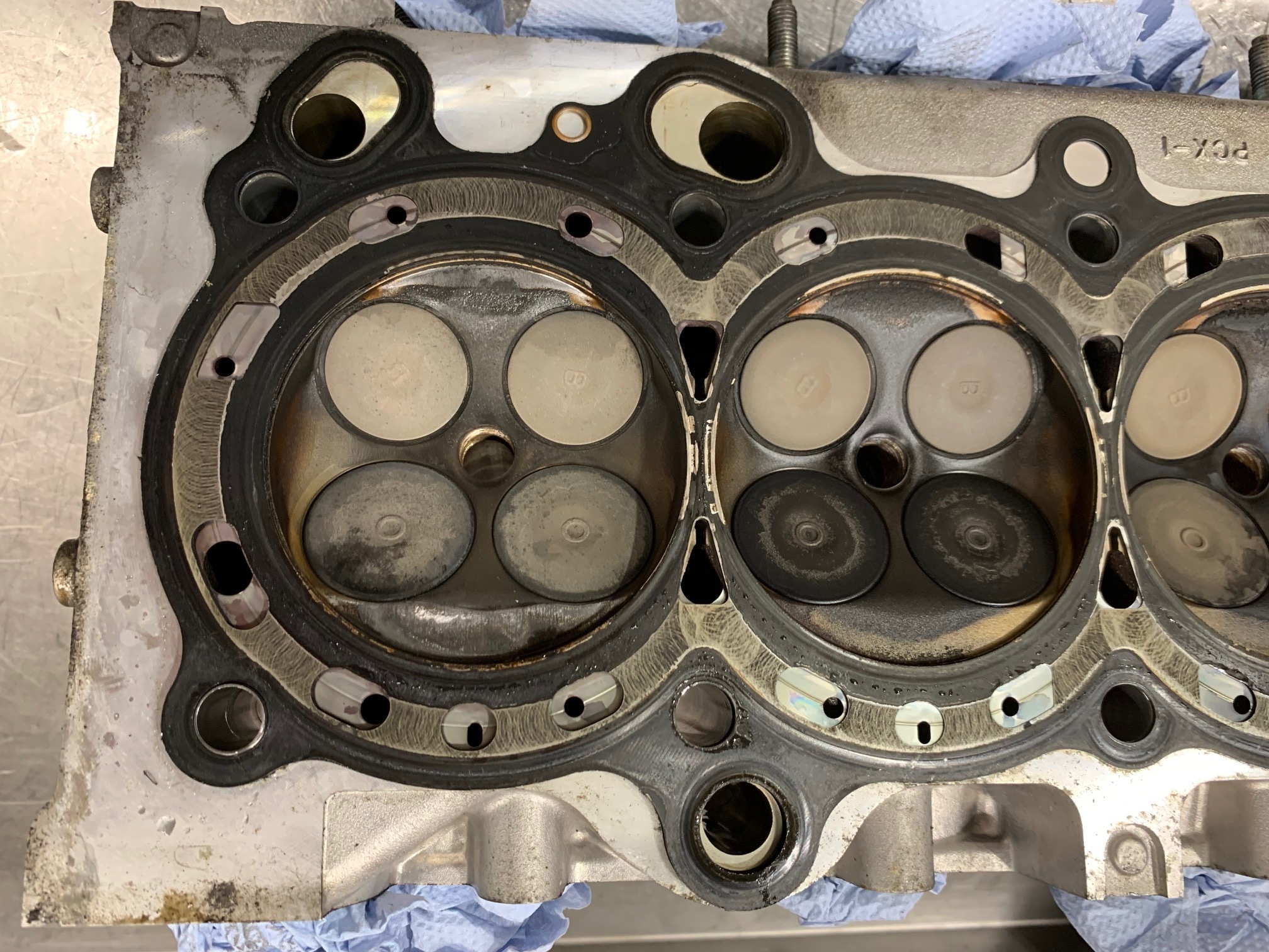

- Kolben Nr. 4 aber auch nicht... Der hat nämlich oben am Kopf "Hallo" gesagt"
- Kopf selbst soweit i.O. bzw. nutzbar.
- Leider hat der Zylinder 4 aber so stark gelitten das die FRM-Schicht "weg" ist.George und ich haben dann viel gehirnt und diskutiert. Da mir Haltbarkeit, Belastbarkeit und der Charakter des Motors wichtig waren, gab es nicht allzu viele Optionen.

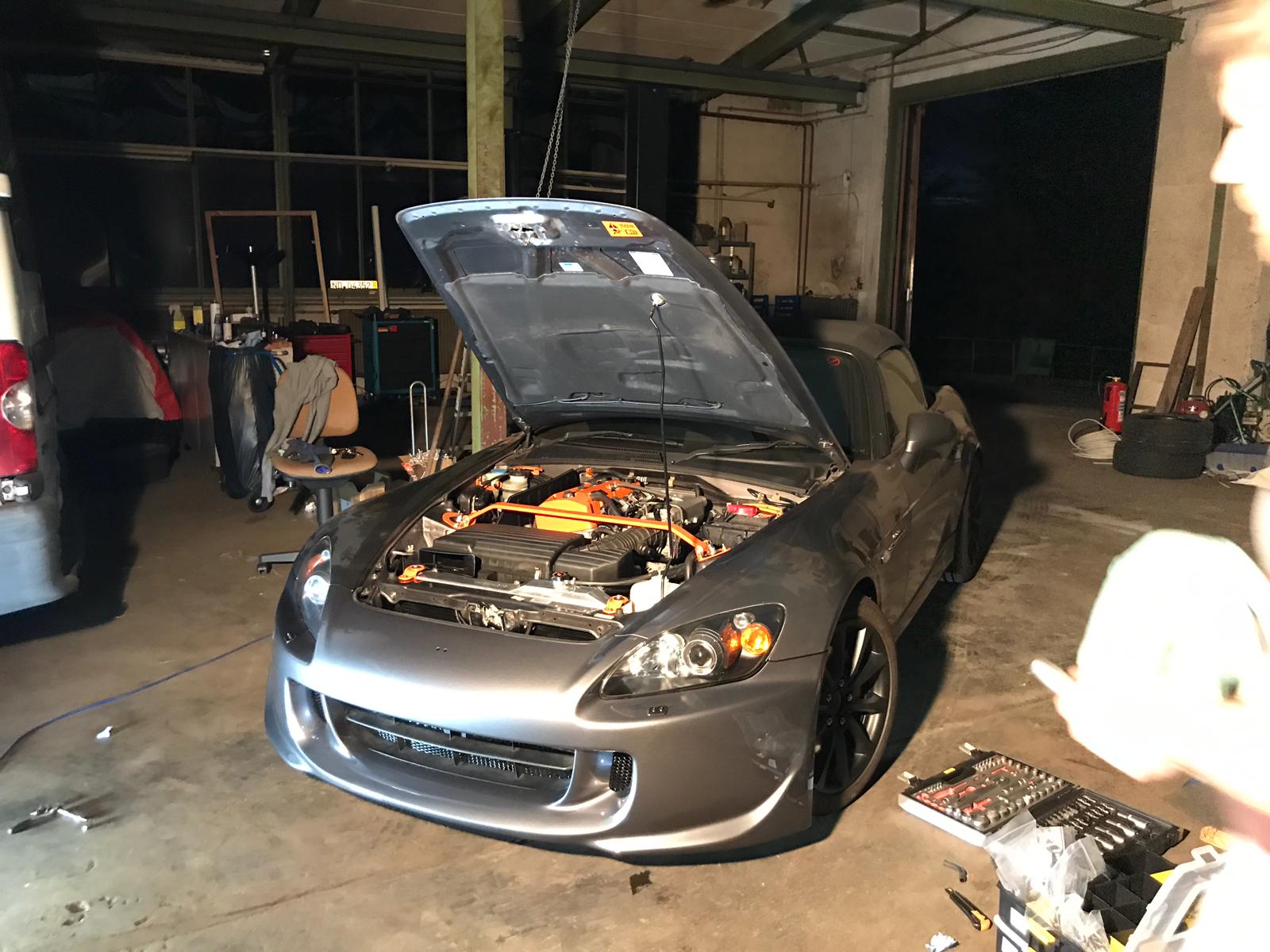

Dann wollen wir euch mal auf Stand bringen. Aber Vorsicht, wird n längere Text...Der Umbau im Winter 18/19 war dann doch umfangreicher als geplant.

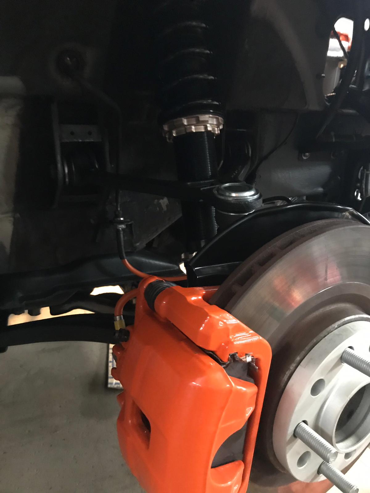

- Fahrwerk komplett überholt - sprich alle Streben, Stabis, Radträger und Naben gepulvert, sämtliche Lager und Buchsen neu (Hardrace), neue Radlager und längere Stehbolzen für OEM-Felgen + 15er Spurplatten, neue Schrauben/Bolzen wo notwendig
- BC Racing Fahrwerk mit 6kg/mm Federn verbaut
- Bremssättel komplett überholt und gepulvert
- neuer Kühler (Mishimoto), neuer Klimakondensator und die zugehörige Rahmenstruktur neu gemacht
- diverse Akzente im Motorraum in Orange
- Gasdruckdämpfer für die Haube
- neuer Schaltsack und neuer Bezug für das Lenkrad
- OEM-Airbox bearbeitet, Frischluftzufuhr verbessert und KN-Filter montiert
- neue Zündkerzen, Ventilspiel eingestellt und sämtliche Flüssigkeiten gewechselt
- HKS HiPower Abgasanlage verbautSo (ähnlich) wurde der Wagen dann im März 2019 zugelassen und der Sommer konnte kommen.

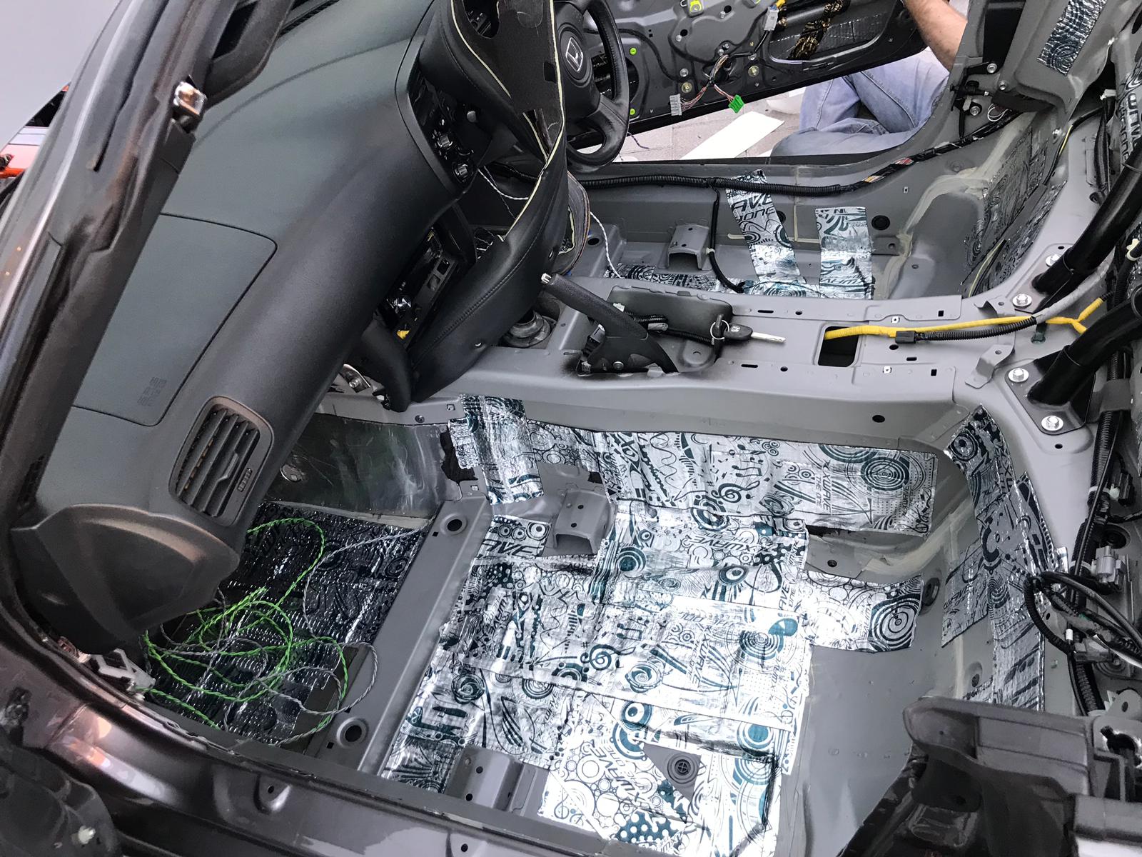

Um Ostern herum wurde der Innenraum noch komplett zerlegt, geputzt und der "Fahrgastraum" sowie die Türen mit Alubutyl ruhig gestellt. Widerspricht zwar dem Leichtgewicht-Gedanken des Fahrzeugs - mir waren die paar extra Kilo aber das Ergebnis wert.

- Bremsbalance, -performance und Druckpunkt nicht wie ich mir das wünsche - Das war wirklich ein großes Problem!
- 6 kg Federn für topfebene Straßen und Strecke doch zu weich, verbaute OEM-Stabis ein kleines bisschen zu weichAls erstes habe ich mich dann um die Bremse und die Federrate gekümmert. Noch im September wanderte folgende Konfiguration in den Wagen:
VA: Ballade Sports Big Disk (330 mm, geschlitzt) mit Ferodo DS2500
HA: Stoptech Scheibe (OEM-Dimension, geschlitzt) mit Ferodo DS2500
Tegiwa Brems-Stütze (sitzt zwischen Hauptzylinder und dem Dom). Die bekannten Brake-Stopper von DLE passen leider in Kombination mit meiner Domstrebe nicht.
Federnsätze wurden bei BC in 7kg und 8kg bestellt und der 8kg Satz verbaut.

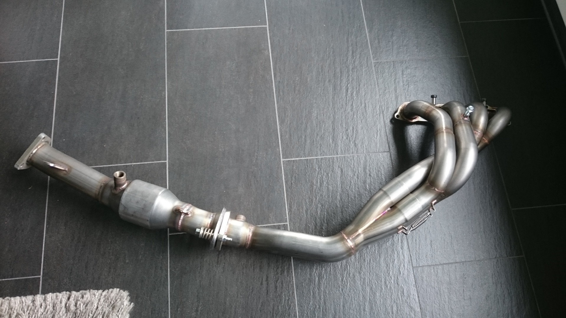

Im Herbst/Winter habe ich mich dann hin gesetzt und eine sinnvolle Lösung für das Problem erdacht:
- Ballade Sports Krümmer
- Wechsel auf Berk 200 Zellenkat mit 63,5 mm Anschluss
- MSD und Resonator der HKS bleiben, danach wird neu gebaut
Was habe ich da nun neu/anders gebaut?
Die AGA hat nun eine Klappe, die entweder manuell oder vom VTEC-Signal gesteuert wird. Bei geschlossener Klappe müssen alle Abgase auf der linke Seite das Fahrzeug verlassen. Dort habe ich mir von FOX nach meinen Vorgaben einen Endschalldämpfer bauen lassen, der möglichst viel Schall schluckt. Auch der Rohrquerschnitt ist hier kleiner. Auf der rechten Fahrzeugseite sitzt nach dem HKS Resonator direkt die Klappe (63,5mm). Dann folgt ein Schalldämpfer der keinen Schall schluckt.
Zusammen mit dem neuen Krümmer und dem 200 Zellenkat habe ich somit eine Abgasanlage, die nicht mehr dröhnt, eine tolle Spreizung zwischen "Cruisen mit Miezi" und "Volldampf" bietet. Außerdem kommt sie optisch sehr unscheinbar daher und fällt nicht auf. Auch von Klangcharakter ist es wirklich sexy geworden.
