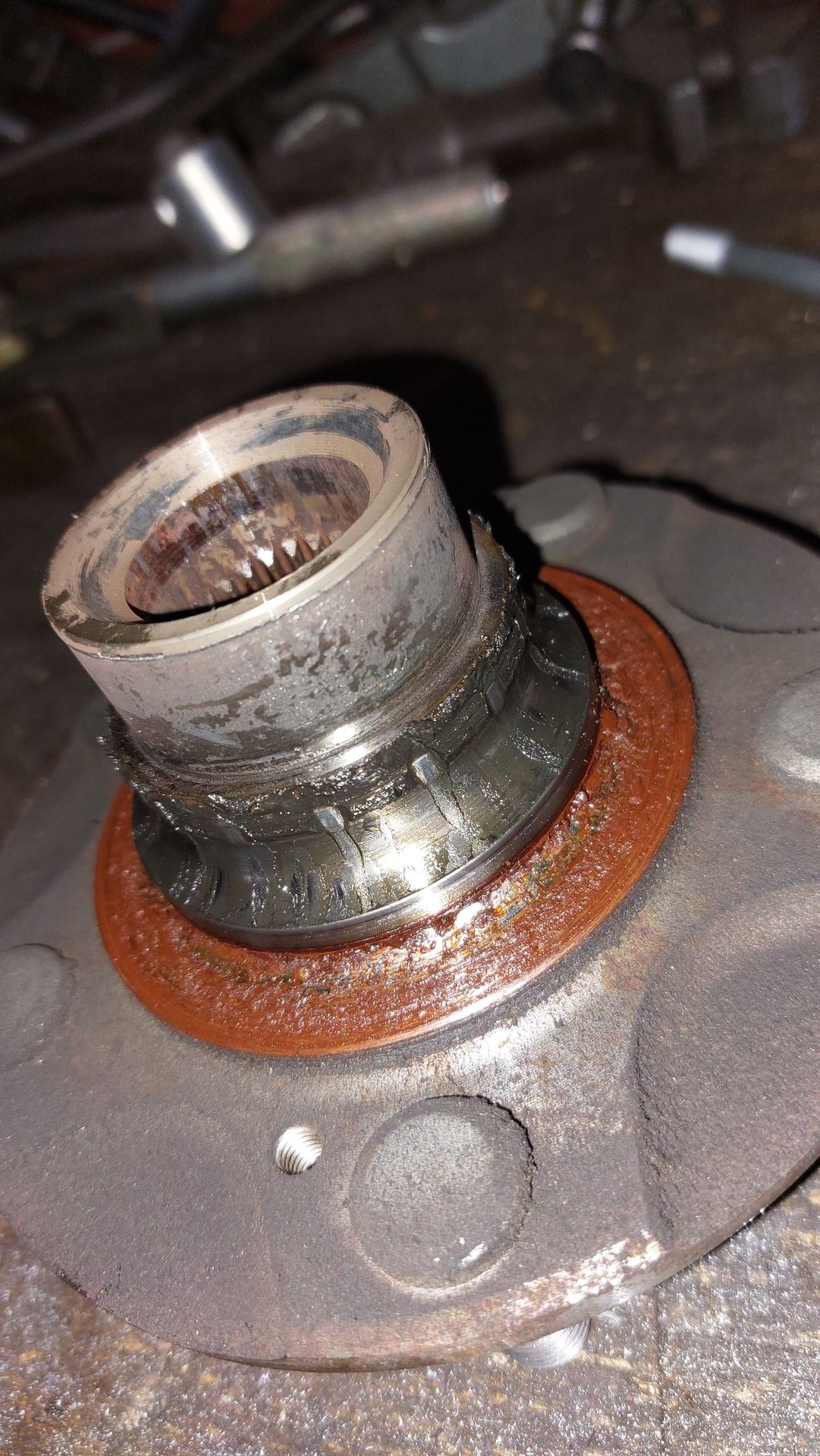

So ist wieder einige Zeit vergangen! Zu Hause Mutter komplett gelöst Achswelle etwas nach innen getrieben alles entrostest und wieder mit Cu-Fett zusammen und Mutter festgezogen. (200Nm)
Probefahrt: jetzt quitscht es erbärmlich in links Kurven. Und nur in Kurven.

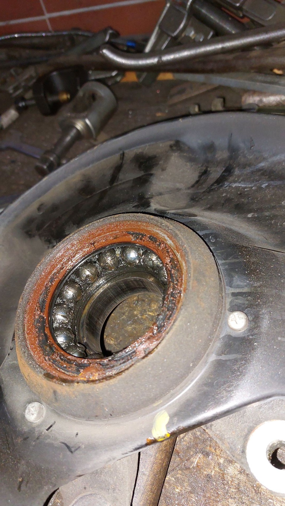

Also Radlager bestellt.
Nochmal über alles nachgedacht und zum Schluß gekommen das es das Radlager nicht sein kann. Hatte schon viele Radlager aber noch nie so ein Geräusch!

Habe gestern die Mutter, wie von Bleifuss1988 angedacht, etwas nachgezogen. Hat dabei genau dieses "knarzgeräusch" gemacht, hat aber nicht wirklich etwas gebracht. Sind jetzt die ersten 500km auf dem Heimweg und wird nicht schlimmer. Werde es nächste Woche zerlegen und weiter berichten. Es ist ziemlich sicher die Verbindung zwischen Antriebswelle und Radnabe!
Radlager denke ich nicht da es in den Kurven keine Änderung des Geräusches gibt. Beim Beschleunigen kein Geräusch, im Schiebebetrieb kaum und im Leerlauf Rollen lassen 50kmh maximal und dann genau wie von Bleifuss1988 beschrieben!
