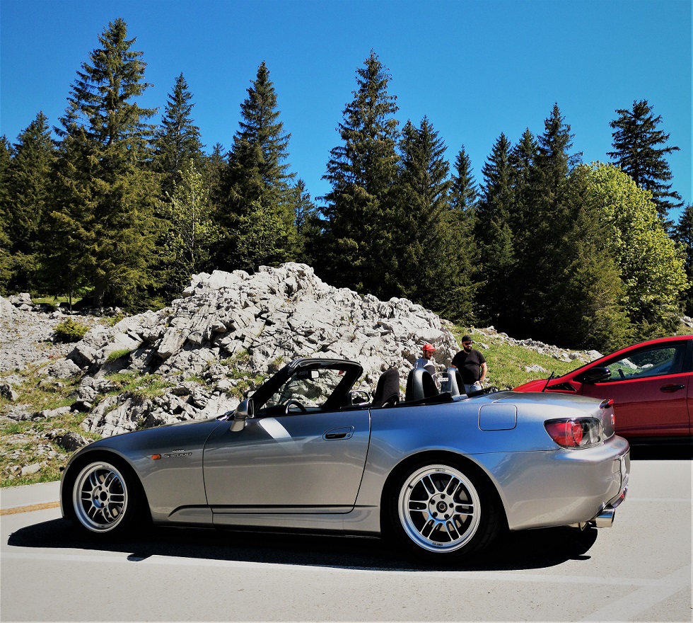

wie dem auch sei, hier ein Pic von meinem Baby vom Sonntag auf der Schwägalp in der schönen Schweiz
