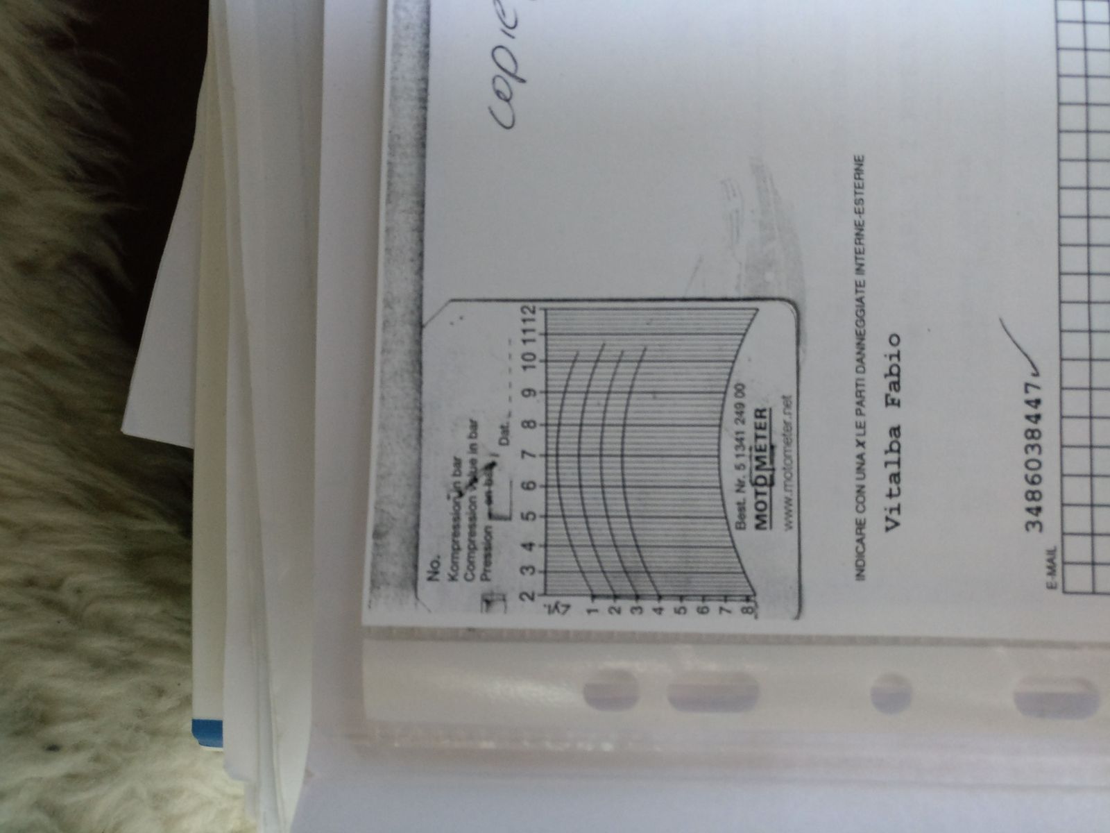

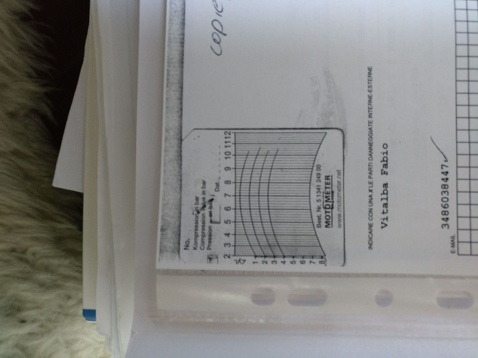

    Okay, das erklärt natürlich, warum ich zu den Kompressionswerten vergleichsweise wenig Informationen finden konnte.
    Die Kompressionstests wurden im Dezember 2016 durchgeführt, und vermutlich wurde der Motor nicht groß vorgewärmt, lönnte also schon mit dem zusammenpassen, wie du's erklärt hast. Die Kompression scheint sonst schon gut gleichmäßig zu sein, oder? Ich hab da leider wenig Referenzwerte.
    Ich werd mich mal erkundigen, ob ich bei mir in der Gegend eine Werkstatt finde, die einen solchen Druckverlusttest durchführen kann. Das wär vielleicht interessant um ne Idee vom Zustand zu bekommen.
    Danke dir für deine Antwort!
    Hallöchen zusammen!
    Ich hab das Forum hier erst vor einigen Monaten entdeckt, bin aber schon seit 2016 glücklicher S fahrer.
    Hab jetzt aber mal, rein aus kuriosität, einen alten Kompressionstest wieder gefunden und meine aber, dass hier die Werte relativ niedrig sind.
    Liegt also irgendwo zwischen 10 und 11 Bar bei allen Zylindern. Diesen Test hatte ich damals bei der offiziellen Mercedes Werkstatt machen lassen (die leider auch die einzige offizielle Honda Werkstatt ist) und damals hatten die aber gemeint, dass die Werte schon sehr gut sind.
    Hab jetzt noch etwas recherchiert und gesehn, dass die Werte doch etwas niedrig sind für einen S2000.
    Was habt ihr denn so für Werte bei Kompressionstest gesehn?
