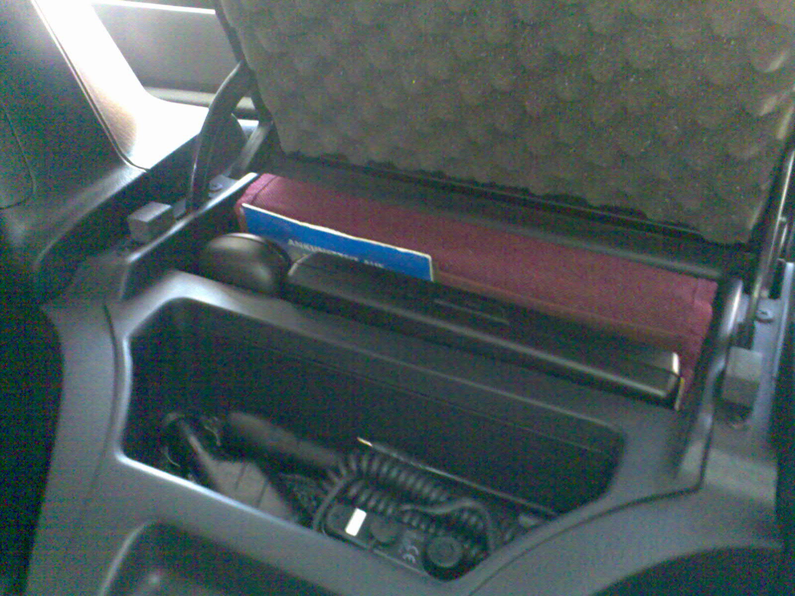

    Ach ja,
    bevor Fragen zu dem Akustiknoppenschaumstoff im Deckel kommen:
    Der ist da drin seit ich den Subwoofer im Kofferaum habe. Der hat nämlich Deckel und Inhalt des Faches in Schwingungen versetzt, was nun aber auch vorbei ist. Fixiert ist das natürlich mit...? ....doppelseitigem Klebeband!
    Gruß Wolle

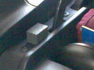

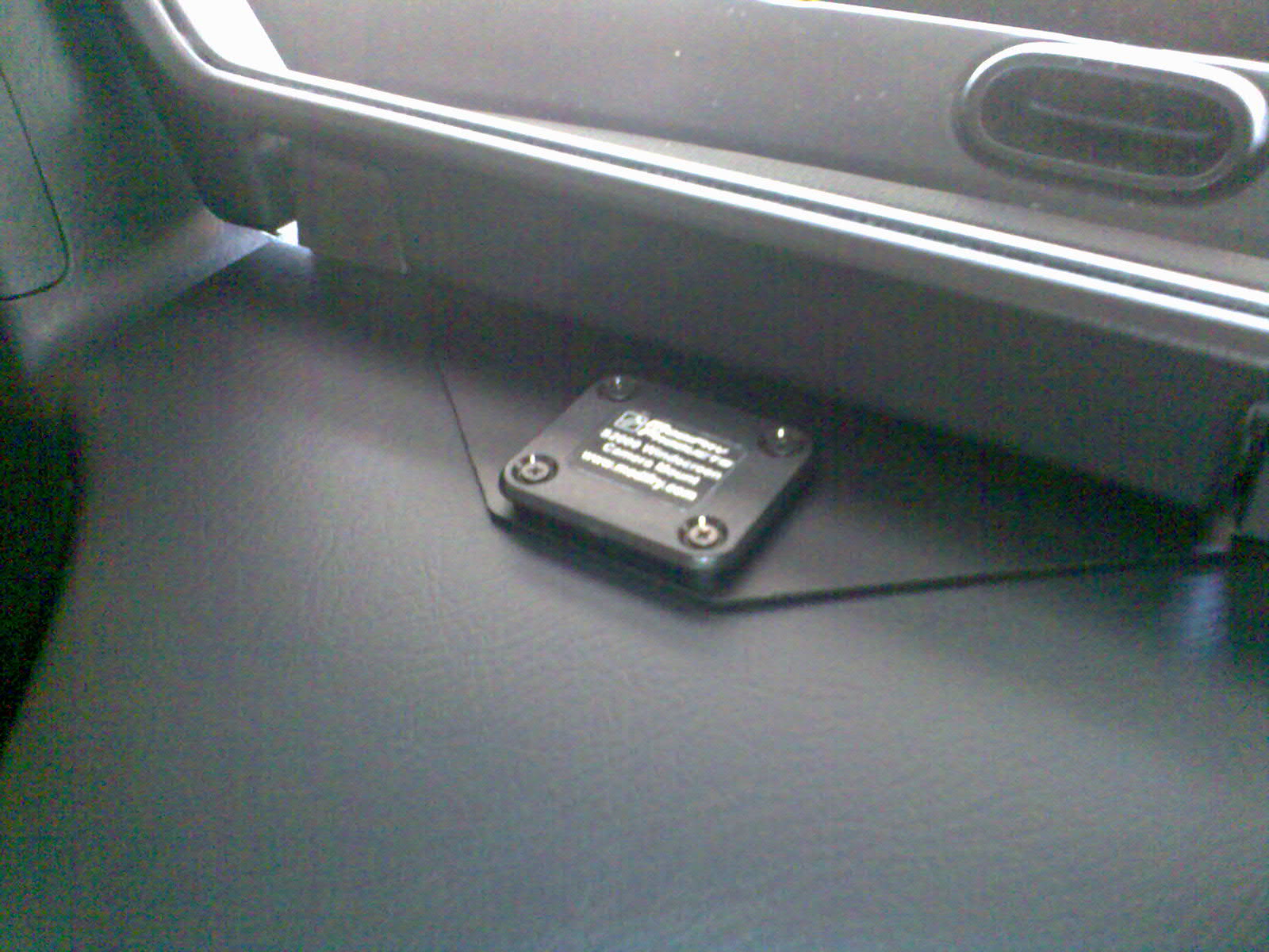

    Tach auch,
    endlich geschafft. Da sind die Bilder. Das Material ist wirklich sehr stabil, ganz harter Schaumstoff. Habe ich aus dem Modellbau(Slotracing!). Man kann aber auch stabilles Styropor nehmen. Es muß nur etwas nachgeben und sich wieder ausdehnen, wenn die Klappe geöffnet wird. Die Stücke sind gut 1,5 Zentimeter lang und der Deckel geht schön stramm zu.
    Gleichzeitig habe ich die Platte noch mit der Seite, über die das Windschott kommt, in den Schraubstock gespannt (Tuch zwischenlegen!) und leicht (1 mm) mit der Hand nachgebogen. Der Deckel fällt ja nach vorn ab! Unter die Kameraaufnahmehalterung habe ich dann doppelseitiges Klebeband geklebt - nu´ is´ fest!
    Hoffe, geholfen zu haben.
    Gruß Wolle
    Moin,
    auch bei mir war nur eine Schraube dabei, die meiner Meinung nach auch zu der zweiten Platte gehört, mit der man andere Geräte (Radarwarner-so die Website von Modyfry) benutzen kann.
    Also: Alte Schrauben sind lang genug und haben auch mit dem Zittern nix zu tun, was bei mir auch massiv vorhanden war (nicht bei mir, sondern bei der Kamera!).
    Liegt meiner Meinung nach daran, dass entweder die Kamera zu schwer ist, das Fahrwerk zu hart und/oder der ganze Deckel vibriert unter dem zusätzlichen Gewicht der Kamera! Diese wird nämlich durch die Höhe auf dem "Stativ" ganz schön in Schwingungen versetzt.
    Bei mir ist die Kamera nicht zu schwer, das Fahrwerk ist sicher sehr hart (Doublesixx), aber der Deckel war ein Zitteraal!
    Habe ca. fünf Zentimeter vor den beiden "Scharnieren" des Deckels links und rechts je einen schwarzen Hartschaumstoffblock (1,5 cm Höhe und Breite) untergeklebt. Ist nicht zu sehen und mit Pattex geklebt, damit sie rückstandslos wieder ablösbar sind. Jetzt geht der Deckel schön "stramm" zu und das Zittern ist nur noch auf groben Unebenheiten da (von denen es hier im Hamburger Raum allerdings ´ne Menge gibt, weil man das Geld ja für irgendwelche neuen Zäune im Osten gebraucht hat).
    Gruß Wolle
