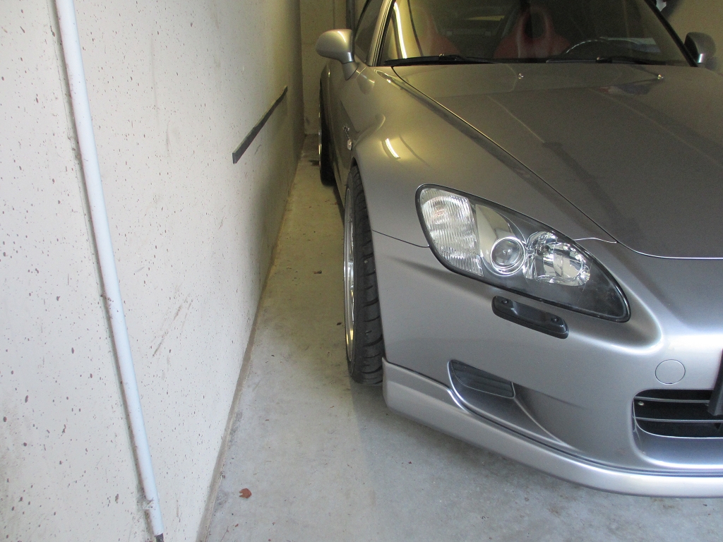

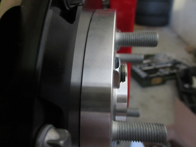

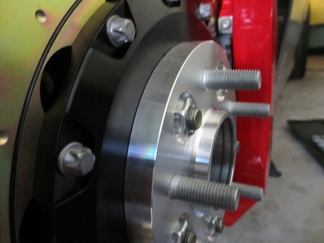

Ein kleines Update: Die richtigen Spurplatten wurden endlich geliefert nur leider passen die erst richtig als 18mm Variante, daher stehen die jetzt 3mm mehr raus als geplant. Okay die Kotflügel müssen jetzt sowieso massiv bearbeitet werden. Ziehen alleine wird da nichts bringen und ich möchte auf jeden Fall den original Look nicht zerstören. Wenn jemand einen guten Karosseriespengler kennt, dann kann er sich gerne bei mir melden.
Hier jetzt ein paar Bilder:

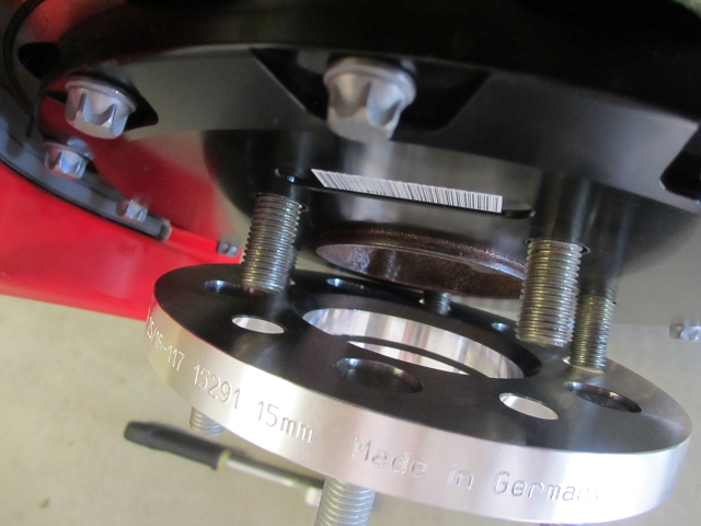

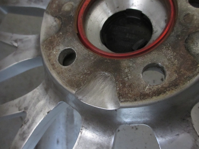

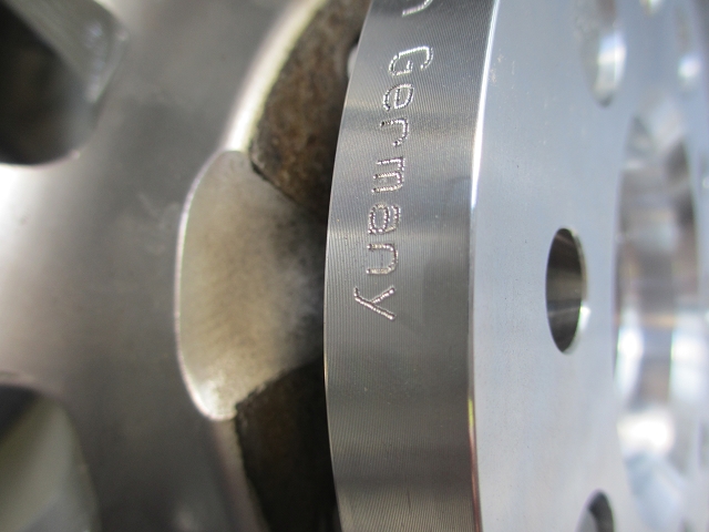

Was man in dem Zusammenhang auch wissen sollte: Bei einer D2 Bremsanlage wird die Spurplatte nicht funktionieren, da die Zentrierung über die Radnabe nicht tief genug bzw. die Fase in der Spurplatte zu tief ist. Die D2 Bremsscheibe steht 2-3mm mehr über als die originale! Siehe auch das erste Bild oben!
