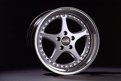

Das ist ziemlich scher die Mito. Die gabs in 2 Ausführungen:
Mito 1:

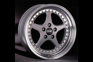

Mito 2:

Das Problem bei den Mitos ist folgendes: Mit hoher ET (die der S braucht) gibt's die nur für Porsche in 5x130. Mit Adapterplatten passt das nicht...
Angeblich kann die Firma Polybauer die Dinger mit 114.3er LK besorgen... Das war die Aussage zumindest am Telefon.
Weiss da jemand was genaueres? Wer schon da war, müsste die Mitos oder die Futuras schon bei ihm gesehen haben... -

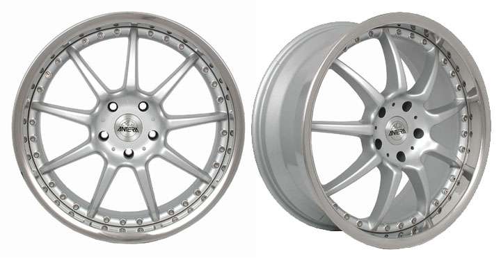

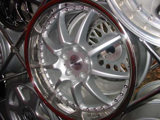

Hi Andreas.
Danke für die Bilder.
Die Antera 321 interessiert mich schon.
Die gibt's also mit 5x114.3 für den S2000??? Oder war das nur irgendeine Honda Felge vom Polybauer?
Wäre echt gut, wenn er mal sein Felgenprogramm auflisten würde. Dann könnte man in Ruhe nach den Felgen im Internet suchen und sich alles gaaaaanz in Ruhe ansehen...
