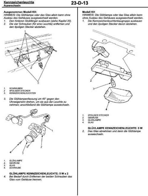

habe gestern bemerkt, dass meine nummernschildbeleuchtung nicht geht - da ich gerade die heckschürze habe neu lackieren lassen, habe ich in verdacht, dass der lackierer da vergessen hat, ein käbelchen einzustöpseln...
weiß jemand, wo da die üblichen steckverbindungen sind (wie man da am besten rankommt?)

komisch - die birnen sind io - weiß jemand, welche sicherung hierfür verantwortlich ist..?
