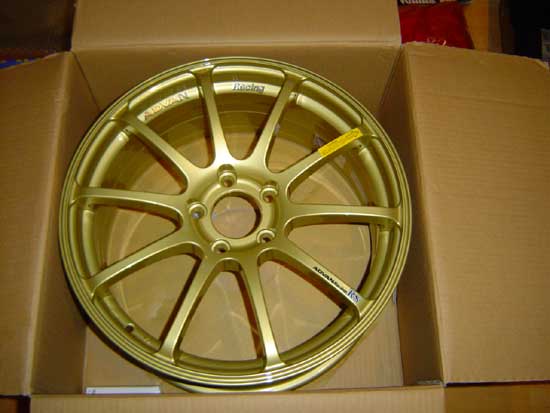

genau die mein ich, danke!!!
ich denke die muss ich haben.. in welchen farben gibts die? hab mal gehört advan soll nicht so gute qualität wie volk sein, kannst du dazu was sagen?

Die Felgen der beiden Hersteller sind qualitativ das Besten was ich bis jetzt gesehen habe
Fahre selbst seit über 2 Jahre die Advan Model T7 und bin super zurfrieden. Mit etwas Pflege sehen sie immer noch so aus wie am ersten Tag. Kein eingefressener Bremsstaub, Farbe noch drauf, alles bestens! -

besten dank für die farben, oke, farbwahl ist wohl klar.. *chch*
