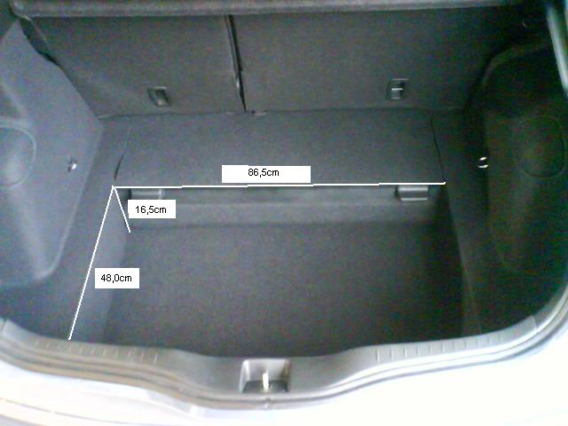

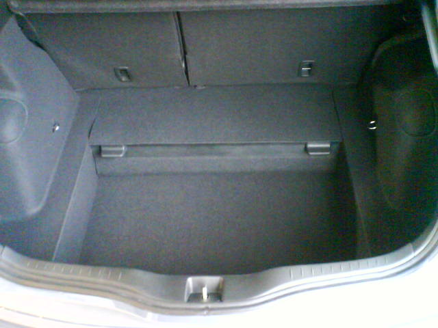

    habe vor, für den Honda Civic (FK2) meiner Freundin eine Subwooferkiste für in den Kofferraum zu bauen. Siehe Fotos anbei!

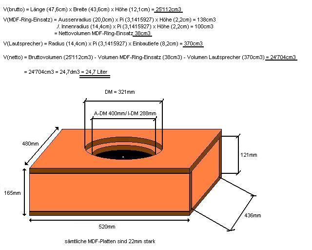

    Die letzte Grafik zeigt, wie die Kiste aussehen soll, deren Abmessungen sowie die Volumenberechungen. Kann einer von Euch, der etwas davon versteht, das bitte mal nachrechnen, ob mir da kein Fehler unterlaufen ist? Ist das Vorhaben verständlich?
    Wegen dem Volumen: der Subwoofer, der mir vorschwebt (Mac Audio Aliante Black Limited 12) spielt gem. Hersteller optimal in einem geschlossenen Gehäuse mit 24 Liter Volumen. Müssen das möglichst genau 24 Liter sein, oder könnten es auch (wie in meinem Beispiel) 24,7 Liter sein?
    Und muss am Ende dann noch irgendwelche Dämmwolle in die Kiste rein? Und wenn ja, vermindert diese nicht wieder das zur Verfügung stehende Volumen?
    Danke Euch schonmal!
    Grüsse, Martin
  • Antwort ganz kurz:
    - 24,7 Liter (netto) bei angegebenen 24,0 Litern sind vollkommen OK, zumal bei geschlossenen Gehäusen.
    - Dämmmaterial >>>vergrößert<<< sogar das Volumen, klingt komisch, is aber so.
    Die tausendfache Schallbrechung der Dämmmaterialfasern wirkt wie ein effektives größeres Volumen auf den Bass. Das Ganze gilt natürlich nur in gewissen Grenzen. :nod:
    Edit: Deine Berechnung scheint auch zu stimmen! :]
