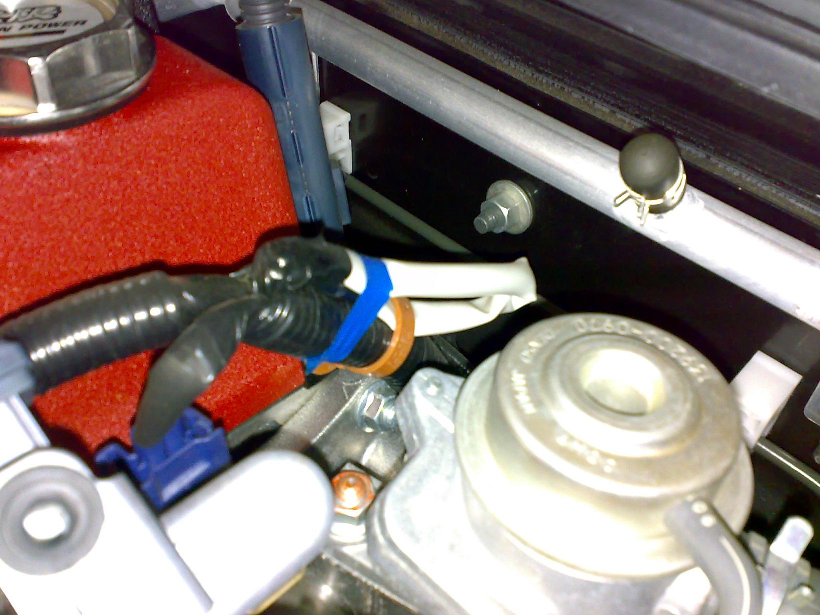

Hab einen MY2006 und gestern den 2 Jahreskundendienst gehabt!
148 Euro! Guter Preis!
Aber das eigentliche neue hab ich am Motor gefunden! -
Also bin mir nicht 100% Sicher obs vorher nicht schon war!
Mir ist es sofort ins Auge gestochen als ich seitlich den Motor
angeschaut hab!
- blaues Isoband mit Kabelbinder und irgensdeiner weißen Leitung!...
Weiß jemand was das ist???
Ist rechts neben der Abdeckung!

Das ist maximal ein MY 2005 !
Denn die Dose für die Sekundärluft gibt es ab MY06 nicht mehr.Diesen Kabel-loop habe ich auch u schon immer gehabt. Gehört irgendwie zum original Kabelbaum dazu.
Warum es jetzt weiß eingewickelt und festgebunden ist bei dir...keine Ahnung. Habens halt gut gemeint in der Werkstatt. -

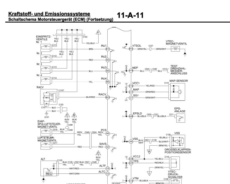

Denke das ist die Schlaufe um die Motordrehzahl abzunehmen.... hat ja keine Hochspannungskabel mehr und alles andere ist im Kabelbaum verpackt...
Genau, wird wohl die Diagnoseleitung für das Drehzahlsignal sein.
Ist anscheinend während der Wartung benutzt worden und dann sauber wieder isoliert worden. -

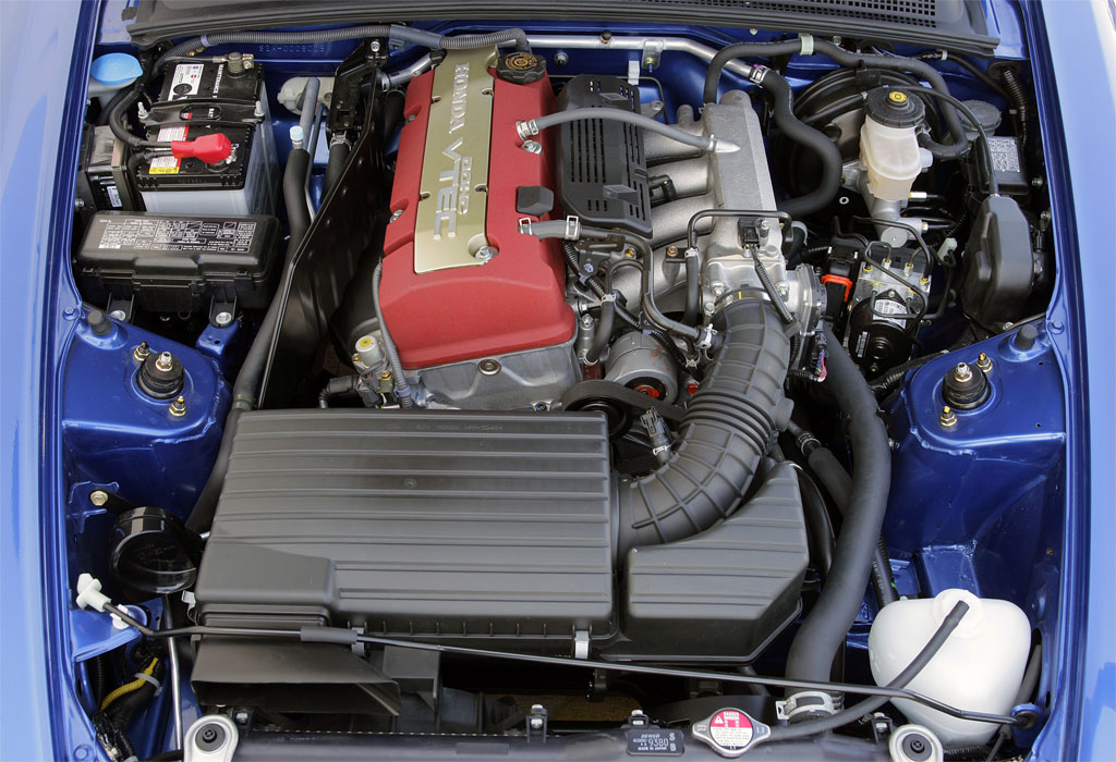

Original von Michas*S2000
Hab n doch Oktober 2006 gekauft? - Hab VSA , Lautsprecher in den
U Bügeln, E - Gas und geschlossene Kopfstützen!l
komisch!
habe nen 06er noch nie so genau untersucht...
aber auf jenem Bild von Honda - 06er Modell - ist das Ventil (die Dose) fuer die Sekundärluft nicht drauf.
Evtl weils ein US Modell ist..edit:

Original von bpaspi
Ist anscheinend während der Wartung benutzt worden und dann sauber wieder isoliert worden.Für was isoliert? Da greift man mit einer "Stromzange" ab, da muss man nichts abisolieren...
C312 ist für mich ein Stecker. Deshalb wieder isoliert.
