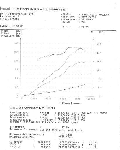

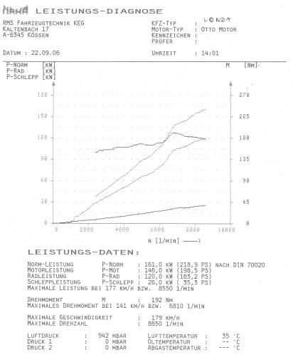

  • Ich habe ja anfangs erwähnt das meiner (05.03) irgendwie im Vergleich zu anderen etwas weniger Leistung zu haben scheint (zumindest wenn man den Prfüstandsergebnissen glauben kann).
    Anbei meine letzten beiden Messungen, unter annähernd gleichen Bedingungen (gleicher Prüfstand, Anreise zum Prüfstand, kurze Zeit später Messung, Außentemperatur an den beiden Tagen in etwa gleich).
    Was meint ihr dazu?
    Auffallend: Die Schleppleistung ist (obwohl gleichen Rad Reifenkombi usw.) unterschiedlich. Dadurch ist bei der 2. Messung natürlich auch die gerechnete Normleistung geringer!
    Und der Drehmomentverlauf ist stark unterschiedlich!
  • Die obere Kurve ist typisch für einen SerienS2000.
    Die untere ist typisch für nen S mit einer Änderung an Auspuff oder Ansaug die nix taugt.
    Ich tippe auf eine Änderung am Auspuff die rückgängig gemacht gehört.
    Gib mal Infos, zwischen den Kurven musst Du was verändert haben.
  • Kann sein, aber zwischen den Messung war diesbezüglich alles identisch.
    Was kann der Grund für die stark unterschiedliche Schleppleistung sein?
    Einmal editiert, zuletzt von br139bs (12. November 2008 um 10:56)
  • Andere Reifen, anderer Druck, stärker abgefahrene Reifen, oder verstellte Kalibrierung auf der Walze.
    Die Drehmomentkurven sind doch eh fast gleich vom Verlauf, und 12 PS Unterschied sind sowieso im Messfehlerbereich bei einer normalen Walze, das sind ja nur 5%.
