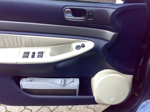

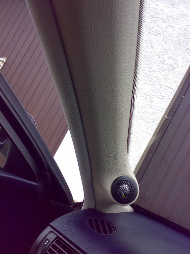

    Ps: Hier Bilder von meiner alten Anlage (Doorboards+Hochtöner)
