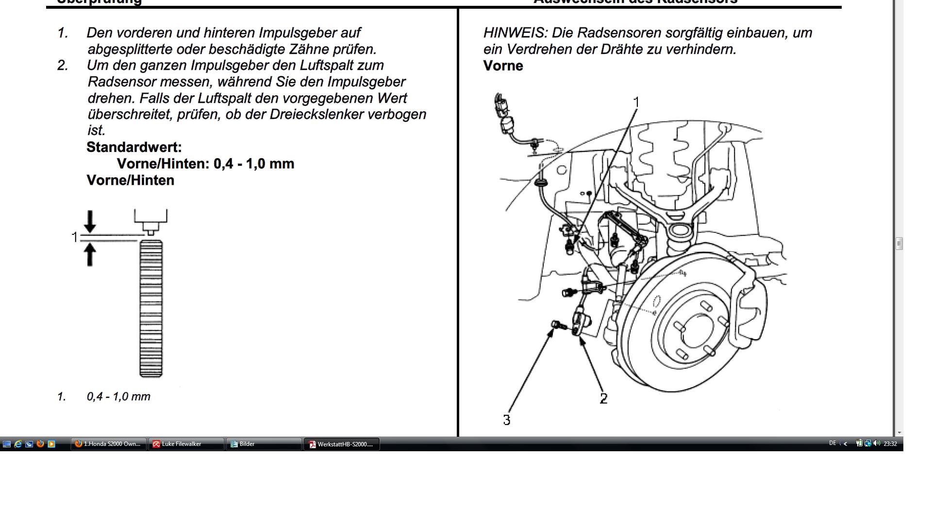

Hallo, wir haben heute an meinem S die Antriebswellen zwecks "Kurvenknackenbeseitigung" ausgebaut und gereinigt. Alles sowas reibungslos gelaufen nur nach dem Wiedereinbau ging aufmal die ABS Leuchte nicht mehr aus... ![]()
Nun meine Frage: kann man das beim Einbau was falsch zusammenstecken, sodass der Sensor nicht mehr richtig misst??? Hab da in der Suche ne Anleitung gesehen in der es hieß, dass man da beim Ausbau was markieren soll....
