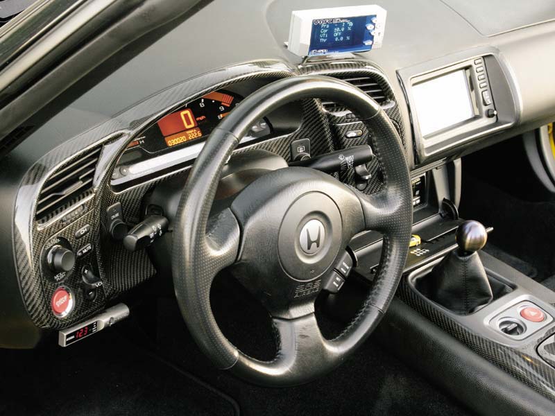

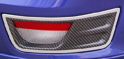

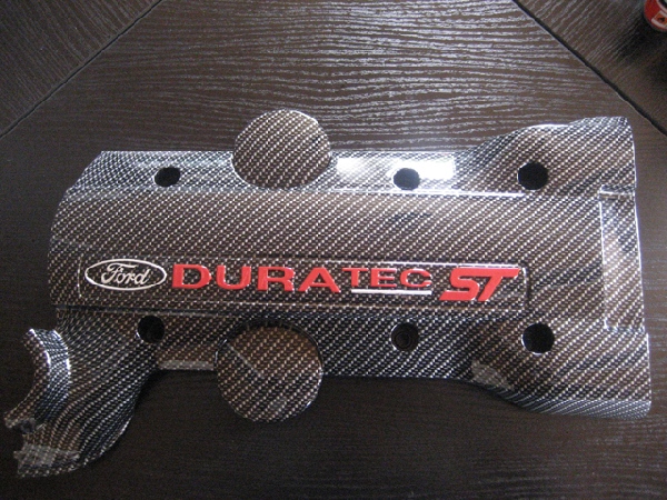

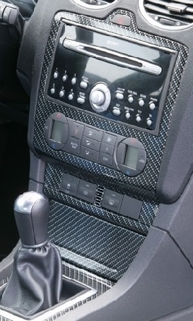

    Wir möchten euch gerne ein paar unserer Arbeiten im Bereich Wassertransferdruck vorstellen und würden uns über euer Feedback freuen.
    Was ist Wassertransferdruck ?
    Wassertransferdruck ist ein Oberflächenbeschichtungsverfahren bei welchem eine bereits vorhandene Oberfläche (Spiegel, Motorabdeckungen, Interieurteile etc.) nach intensiver Vorbehandlung und Aufbereitung mit einem neuen Look eurer Wahl versehen wird.
    Ganz simpel erklärt wird dabei eine Folie mit dem entsprechendem Muster eurer Wahl auf eine Wasseroberfläche aufgebracht und mit verschiedenen Chemikalien behandelt. Nach einer gewissen Lösezeit wird das zu beschichtende Teil in das auf dem Wasser positionierte Muster "getauft".
    Hierbei nimmt das Muster allein durch den Druck auf das Wasser selbst die kompliziertesten geometrischen Formen an wodurch sich dieses Verfahren auszeichet und eine ganz andere Welt der Obeflächenveredelung darstellt.
    Was ist möglich ? was nicht ?
    Theoretisch ist fast alles möglich, ob es nur eine Radioblende ist, das komplette interieur, die Spiegel oder auch einfach nur der Schlüssel.
    Wichtig hierbei ist das die zu beschichtenden Teile zerlegbar sind ( d.h. frei von elektronischen Teilen oder Mechanismen).
    ebenso zu beachten sind die Untergründe, wobei hier fast alles machbar ist außer z.B Chrom. Selbst kleine Unebenheiten wie Steinschläge in Spiegelkappen etc. können wir in einen Neuzustand aufarbeiten und es dann in den gewünschten Variationen bearbeiten sodass Sie im Endeffekt ein "Neuteil" ohne jegliche Schäden von uns zurück erhalten. Die Haltbarkeit entspricht dabei einem ganz normalen Karosserieteil wie es aus dem Werk kommt da unsere Arbeiten ebenfalls mit zwei Schichten 2K Klarlack lackiert werden.
    Gerne sind wir für eure Ideen, Anregungen und Vorschläge verfügbar und freuen uns über jede Nachricht / Antwort.
    Anfragen, Ablauf per PN
    mit besten Grüßen
    P&F
    Hier ein paar Bilder zum veranschaulichen unserer Arbeiten :
