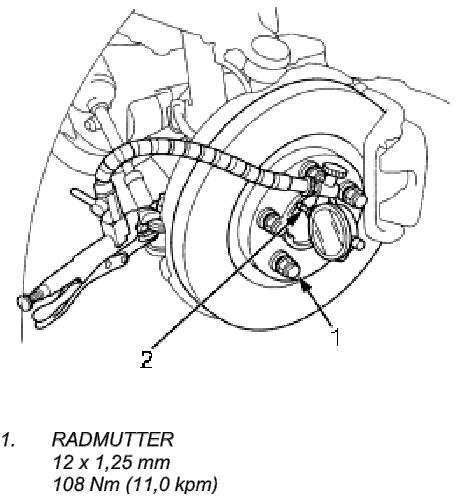

26. Januar 2004 um 17:00 #1 Hi, kann mir vielleicht jemand verraten welches Gewinde und welche "Steigung" die oroginalen Radmuttern haben ? Ich habe welche gefunden mit den Angaben: M12x1,25 M12x1,5 welche sind es nun ? Grüße und Danke Ray
