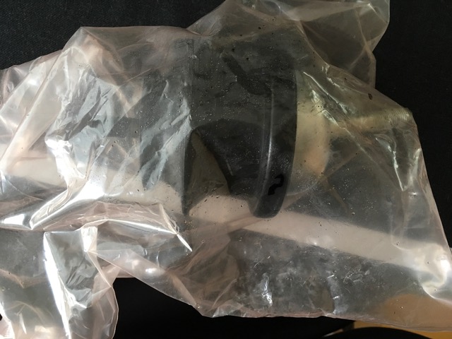

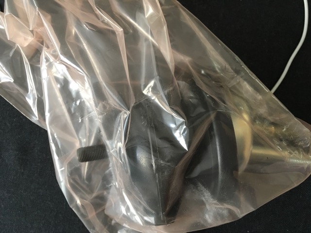

Neue Motorlager- darf Öl im Plastik sein?
  • Die Lager sind wie die Lager fürs Differential mit Flüssigkeit (Öl?) gefüllt. Das sollte natürlich auch alles im Lager bleiben.
    Auf deinen Fotos kann ich leider nicht erkennen, ob das Lager noch dicht ist oder ob jemand es in eine ölige Tüte gelegt hat.
    Rausnehmen und auf undichte Stellen prüfen.
  • Moin
    E Teile werden auch schon mal mit Konservierungsmitteln (Öle ,Wachse ) leicht eingesprüht um Flugrost
    zu verhindern .kann sein das es dort jemand zu gut meinte ,ansonsten wie Jagoblitz sagt auspacken und mal genauer nachschauen .
  • Klare Entwarnung! Das war wohl tatsächlich etwas Öl zu Konservieren.
    Habe den Beutel aufgemacht und das Öl abgewischt. Das war wesentlich weniger als es von außen aussah. Der Dämpfer selbst sieht dicht aus.
