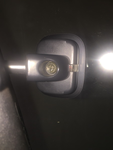

  • Ja an der Scheibe ist ein Gußhalter auf den der Spiegel von innen aufgesteckt wird Am eigentlichen Spiegelarm ist im Bereich der Scheibe eine kleine einstellschraube,die man vor den lösen des Spiegels von der Scheibe lösen und nach der Montage an die neue Scheibe wieder andrehen muss. Denke das wurde entweder bei diesem Betrieb vergessen oder der Spiegel wurde schief auf den Gußhalter gesteckt.

  • Nein die meine ich nicht. Unter der Kunstoffabdeckung zur Scheibe,sollte noch sich noch eine kleine Einstellschraube befinden.

  • Laut dem Video ist da keine weitere Schraube:
  • Interessant. Hatte vor kurzem ja auch auf meiner Einfahrt durch Carglas eine neue Scheibe erhalten und war der Meinung, dass an meinem Spiegel noch eine weitere Schraube war,wo der Servicemann das Spiel eingestellt hat.
