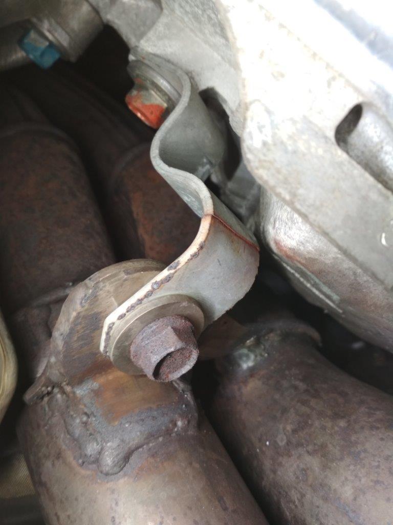

    ich habe bei meinem S2000 (BJ 2005) seit einiger Zeit ein leichtes Rasseln/Dröhnen bei ca. 4000-4500 U/min bemerkt.
    Mein erster Gedanke war der Katalysator, jedoch ist der in Ordnung.
    Heute habe ich dann gesehen, dass der Halter vom Krümmer gerissen ist.
    Nur zu Info, falls jemand auch mal auf der Suche ist...
