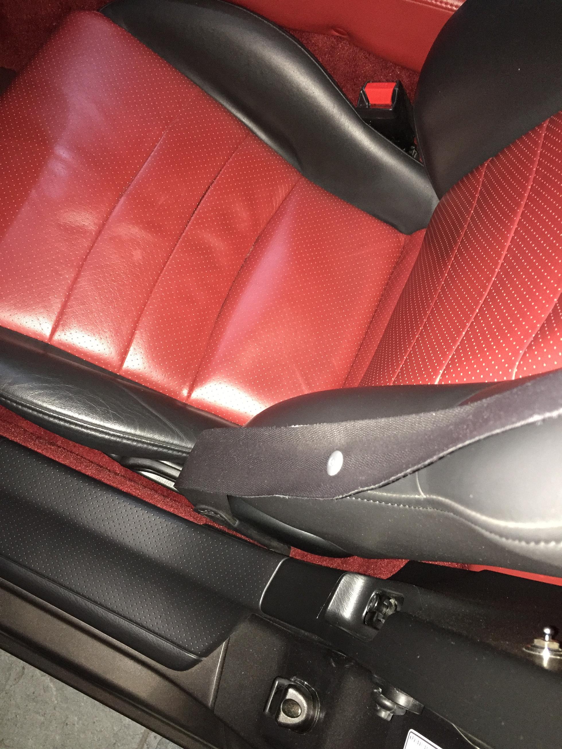

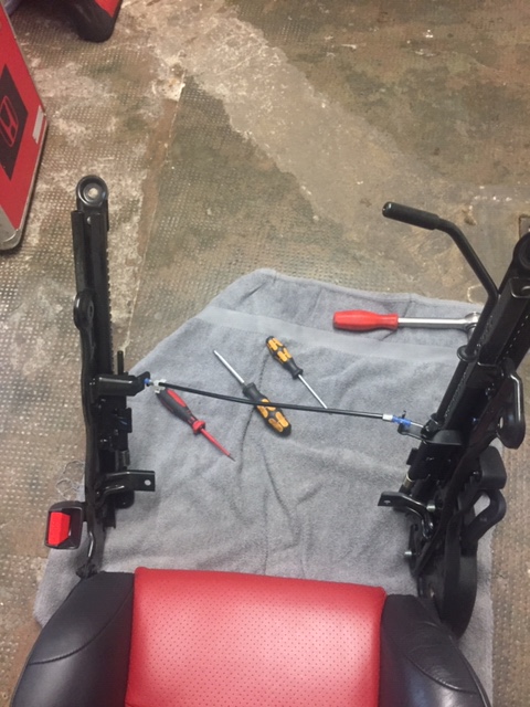

Moin zusammen habe mal am WE die Sitzpolster von links nach rechts getauscht ,
ist in einer 1 1/2 stunde locker erledigt .

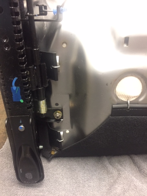

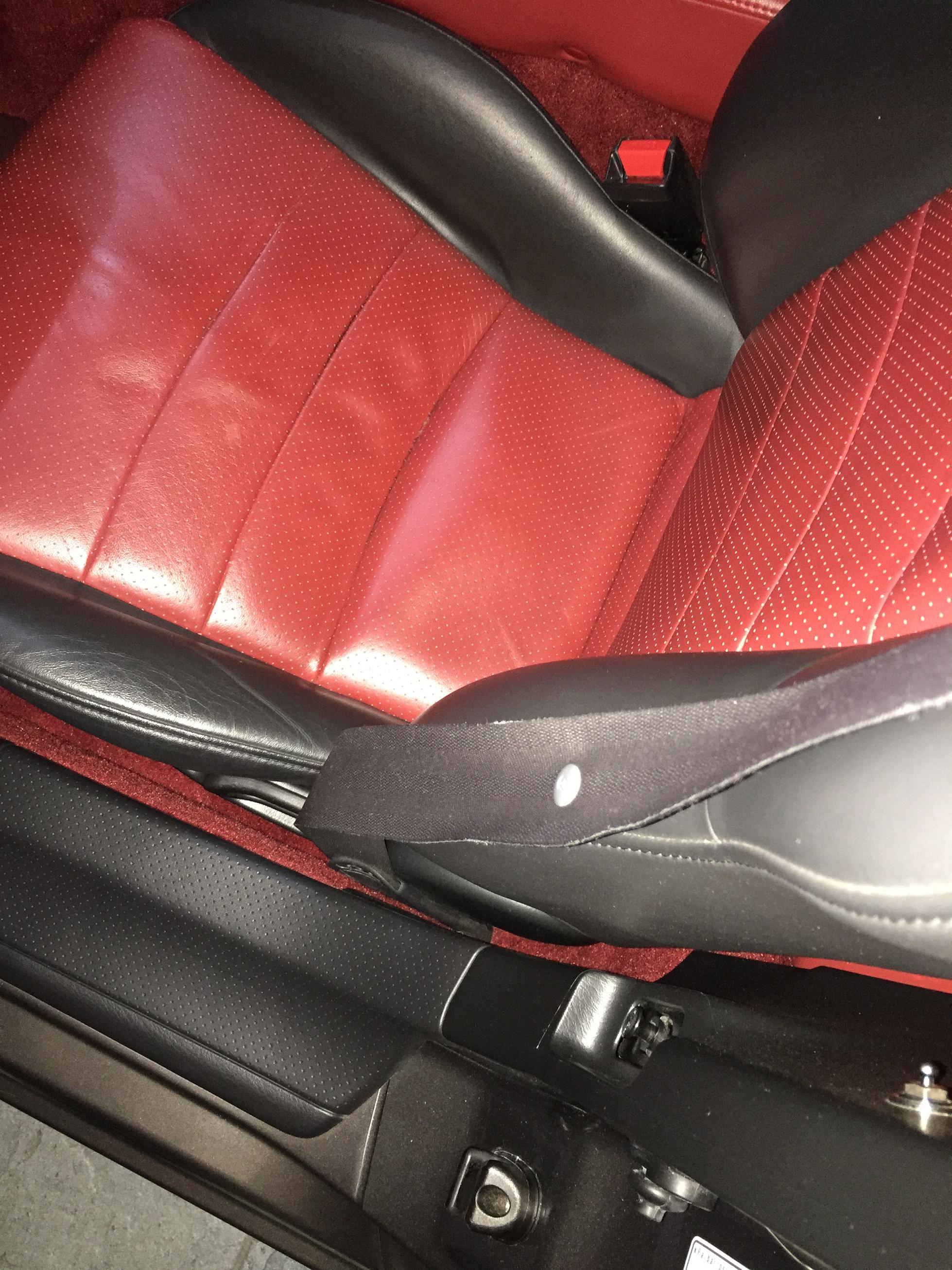

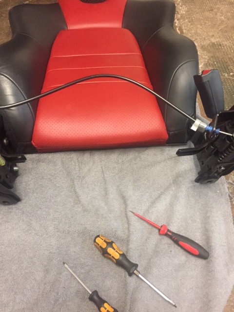

Ich hatte an meinem Fahrersitzpolster leichte Abschürfungen nix wildes,und leicht durchgesessen und das Seitenteil nicht mehr so schön![]()

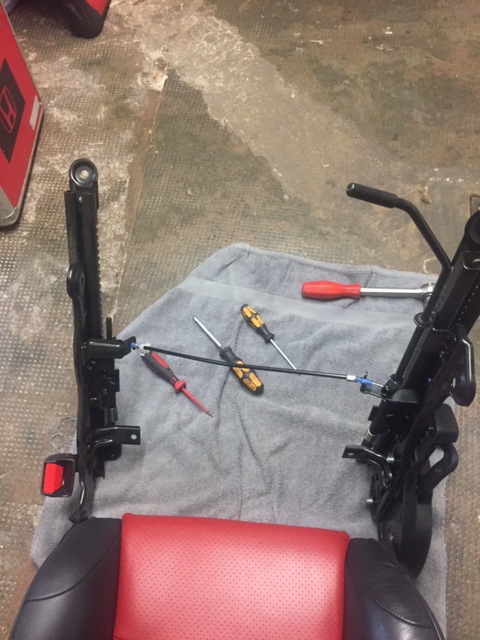

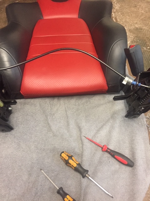

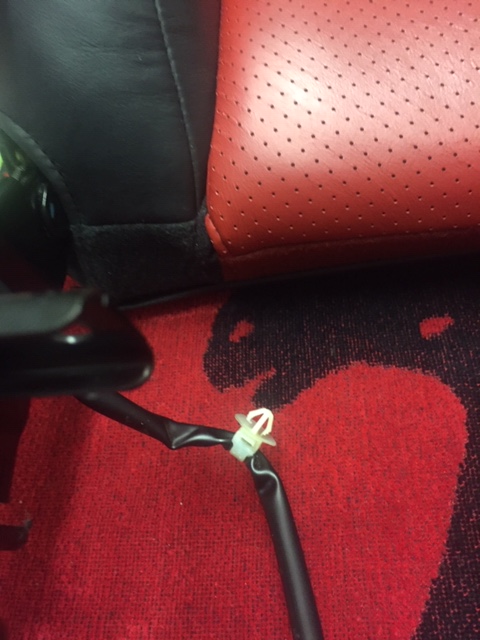

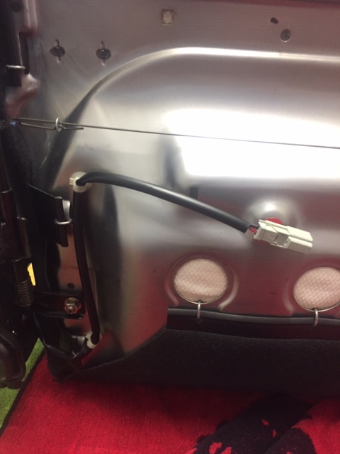

hier sieht man das Polster vom Fahrersitz die Halteclipse kann man mit einem kleinen Schraubendreher vorsichtig ausdrücken,Kabel ist von der Gurtschlossüberwachung ,kann man beruhigt trennen den Stecker
dann nervt diese Warnung auch nicht wenn man mal kurz nicht angeschnallt ist![]()

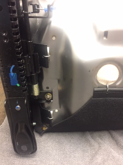

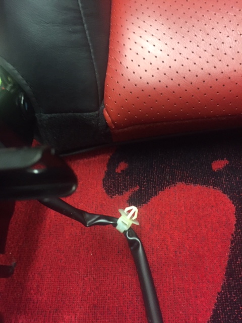

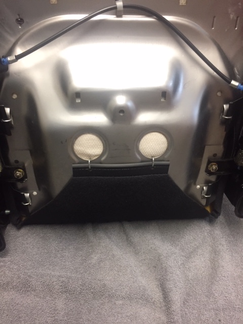

und hier Beifahrersitz![]()
wenn man geschickt die nasen der Clipse eindrückt kann man sie wieder verwenden

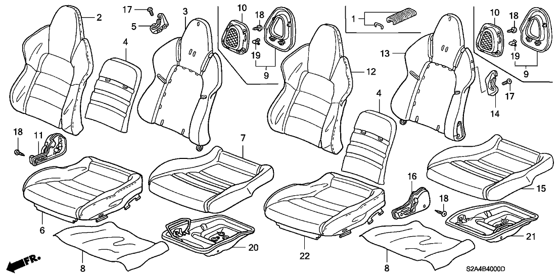

was noch erwähnenswert ist die Metallrahmen unterscheiden sich dadurch ,das man links und rechts jeweils ein Metallverstärkung an den
Seiten der sitze hat ,wohl um das eindrücken beim einsteigen zu vermeiden ,was meiner Meinung auch kontraproduktiv sein kann wenn man sich immer darauf sitzt beim einsteigen ,wird der Schaumstoff durch den bügel beschädigt
